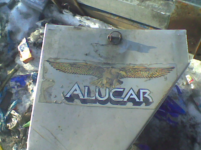

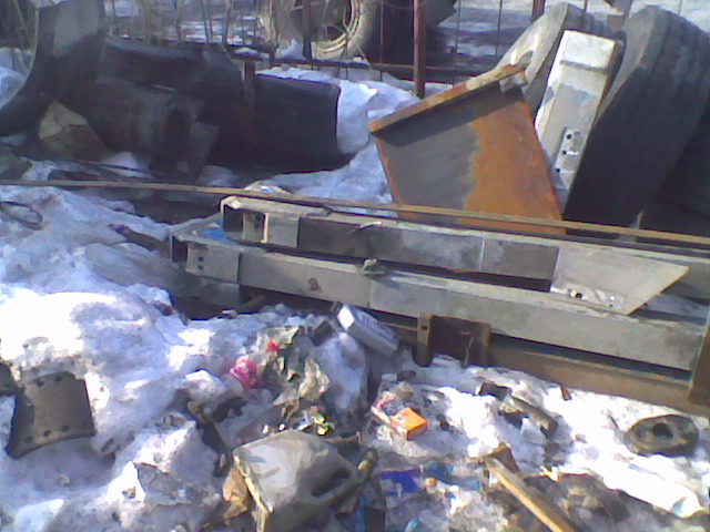

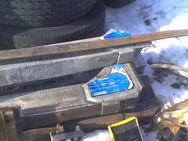

    Пока свой стоит на отстое, дурные мысли в голову лезут :D Нашёл на территории лесовозные алюминевые коники Фото027.jpg Фото032.jpg Фото033.jpg думаю из них бампер смастерить :huh: Как вам? :rolleyes:

    Алукаровский дюраль - это штука хорошая. Пружинит :) Делал подножки.На счет второго подвесного, зачем? Лутче двойную крестовину поставить.
