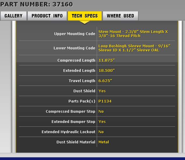

    Задний амортизатор Монро 37160  Диаметры: больший 58 мм, меньший 48. Длина в разжатом 490мм, в сжатом 330мм.
    post-8385-0-98892000-1402998295_thumb.jp
    получается в сжатом 30,16 и в разжатом 46,99.  Инфа с официального каталога....
    Если они аналогичны D5495, то это значит в разжатом на ~ 5 см меньше родных. В сжатом не знаю -- не прожимал.
    У KYB 344299 -- 53,0 (по каталогу exist) -- очень похоже на правду. Т.е. они ближе к нашим.
    Bilstein 19-146980 -- 67,0 (опять же exist) -- многовато, но неизвестно как мерялось, может со стержнем, а у KYB без учёта стержня....
    Пишут, что на Фросю Б подходят все.... Вот и думай, кто как меряет и с какими линейками...
    Я свои родные смогу померить только на выходных, может у кого есть снятые промерить с сжатом и разжатом состоянии. Думаю мерить надо общий размер.

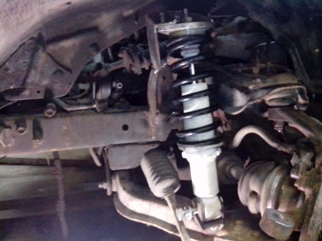

    Вот и я тоже в сторону Bilstein 19-146980 смотрю... Поэтому размерами и заморочился.... А пару лишних см на буераках -- всегда плюс против вывешивания...
    А как вам это. Я поставил tein регулируемые на перед
    Если рабочее положение штока как на фото (без чехла, защитного стакана и пр.)) - амморт долго жить не будет, штоку кирдык быстро настанет, тем более впереди
