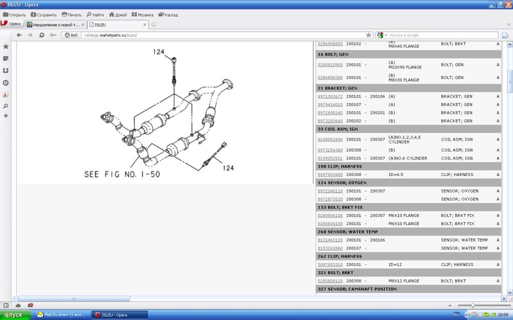

    #59 krmax70
    Отправлено 07 апреля 2013 - 18:36
    krmax70
    • 713 сообщений
    • Тверь
    А нет, одинаковые
    По каталогу все одинаковые
    #60 D@Nger
    Отправлено 08 апреля 2013 - 06:37
    D@Nger
    • 79 сообщений
    • Алматы
    • Axiom 2003. был trooper 1995
    да. подтверждаю - одинаковые. все четыре выкрутили, были одинаковыми. сложнее всего оказалось отсоединить и присоединить разъем передних лямбд
