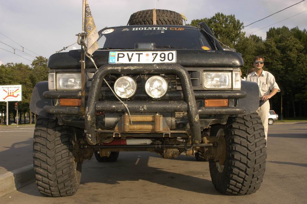

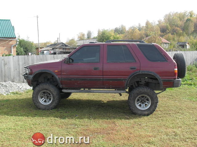

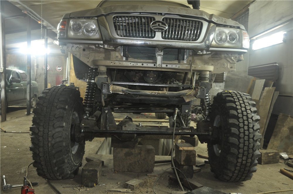

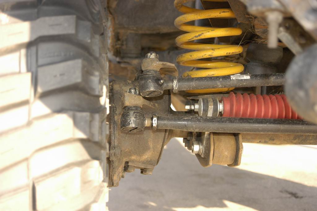

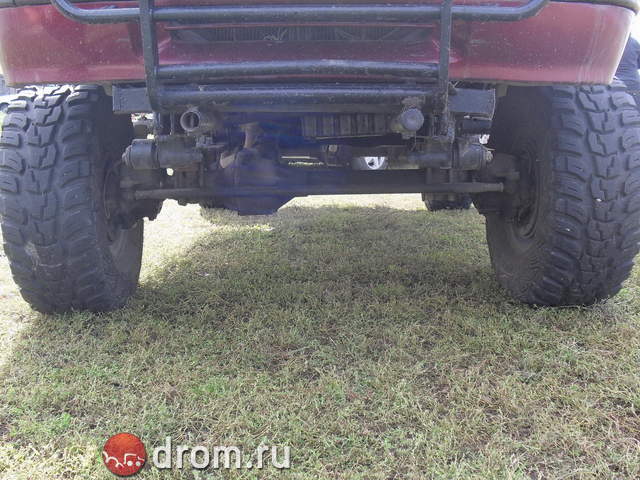

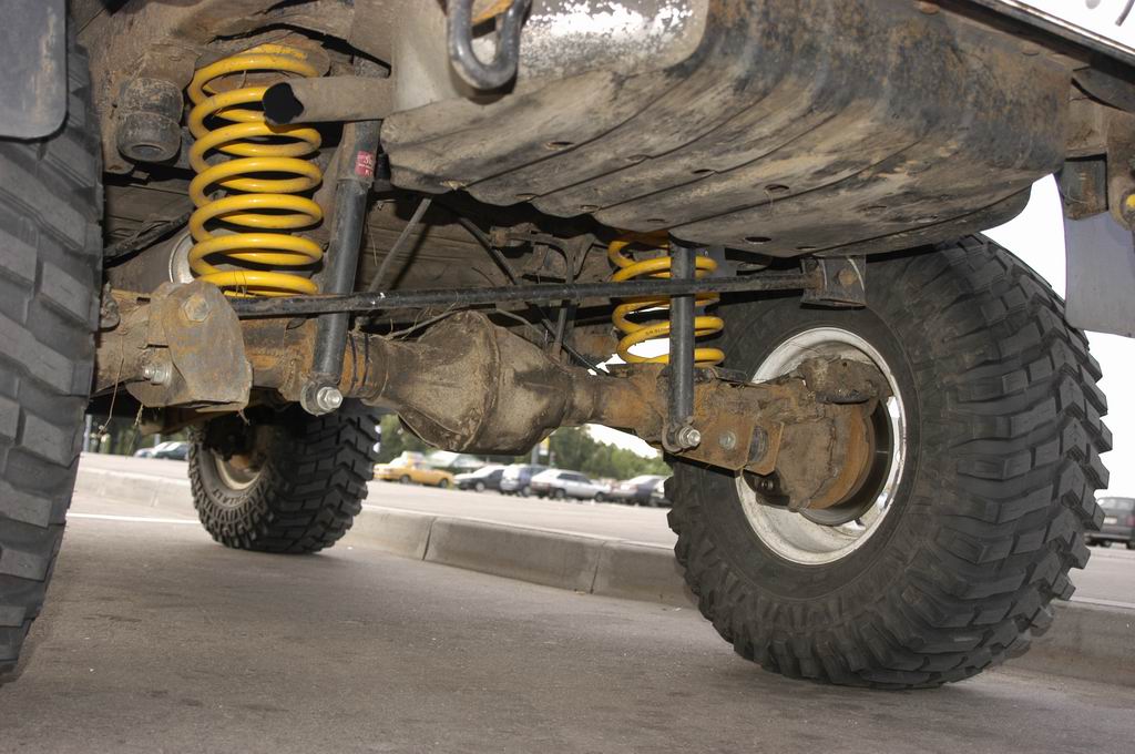

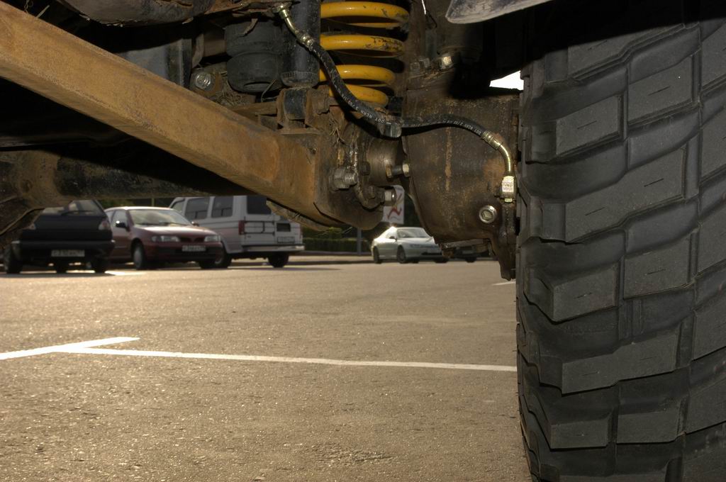

    На дром.ру человек продавал, бензин 2.4, сколько не помню, но дорого, чето около 500 000р.Вот Терраоно 2.7 дизель на мостах, человек с прибалтики, я набирал в поисковике, Террано на мостах от уазика, или на военных мостах, и находил как этот человек подробно описывал внедрение этих мостов. Ну и на форуме по китайцам, парни не только мосты от Уаза поставили, но еще на (сильно не пинайте за не технические термины) концы чулков одели редуктора от трактора Беларусь, хвастались что подошло легко и дорожный просвет увеличили и придаточные числа.

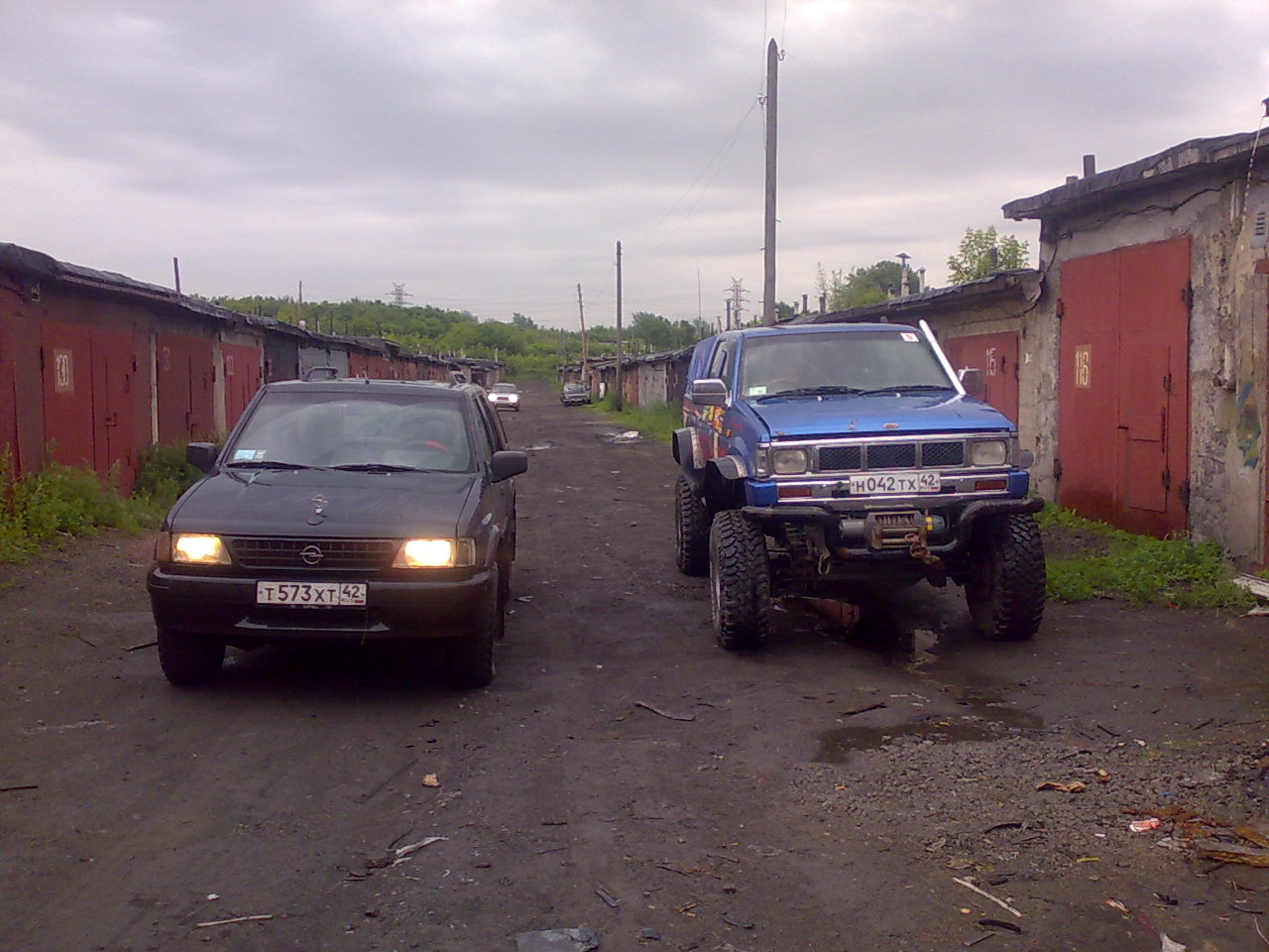

    спасиб! разобрался - в опере не получалось, через эксплорер зашел , тут работает :D вот фото моей машины и датсуна о котором было выше07072010318_1_.jpg завтра буду в гараже и сфотаю че поделали с задним мостом

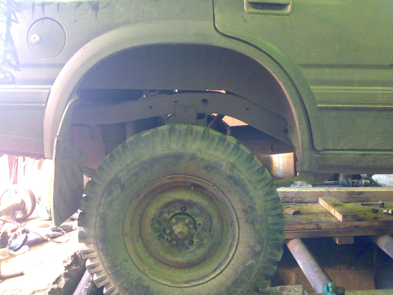

    задний мост, вид с боку и с зади (колеса УАЗкины 31")13072010377_1_.jpg 13072010378_1_.jpg это пока что максимально низкий вариант, но после установки переднего моста возможно придется подниматьс переди пока что усиленно все срезается и скручивается, поэтому фото пока нет
    А чо не вояки?
    Рессоры родные, смотрю, оставил!?
