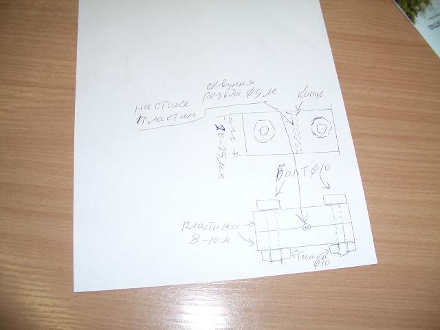

    #49 andira2002
    Отправлено 07 ноября 2010 - 14:36
    • 10 637 сообщений
    БЛАГОДАРЮ!!!!Я ПОНИМАЮ ЧТО СНИМАТЬ!НО НА 10 МИНУТ ИЛИ НА 2 ДНЯ?ТРУБКУ СДЕЛАЮТ НО НАДО ШТУЦЕРА ИМ!!!
    Развальцовщик делается за 15 минут..и можно даже на весу нод машиной трубки делать..

    #51 andira2002
    Отправлено 07 ноября 2010 - 14:53
    • 10 637 сообщений
    БЛАГОДАРЮ!!!!!!!!
    Конус делается сверлом на 10..глубиной мм 4-5...

    А ПОТОМ ТРУБКУ ВСТАВИТЬ И ЗАСТУЧАТЬ ЧТОЛИ?
    #53 andira2002
    Отправлено 07 ноября 2010 - 15:13
    • 10 637 сообщений
    зажимается и развольцовывается любой железкой..Заточенной под конус..лёгкими ударами молотка..
    #54 kurochkin_67
    Отправлено 07 ноября 2010 - 15:19
    kurochkin_67
    • 5 368 сообщений
    • рыбинск
    • Frontera 2.2i 2002г.в
    ТЕПЕРЬ ЯСНО!!!БУДУ ПРОБОВАТЬ!!!СПАСИБО!!!
