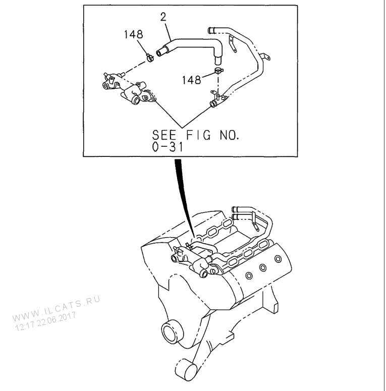

    Что есть "обычные"? и какие именно шланги под коллектором?
    У меня лопнул под номером 2. Может там еще есть резиновые шланги? Обычный, это просто шланг хороший подобрать нужного диаметра, обрезать по размеру и хомутами с двух сторон. Получится?
    так это шланги с антифризом, они к коллектору отношения никакого не имеют. Да, они изогнутые, можно попробовать подобрать от нашего ТАЗопрома

    Да, верно не имеют. Но, чтоб до них добраться, надо ведь коллектор снимать. Новые не нашел. Вот и думаю разберу, а обычный шланг не поставить. Может диаметры разные на концах или обязательно изгиб нужен, иначе упираться может куда нибудь.
    я на Фокусе резал и стыковал какие-то наши шланги, просто подбирал их по диаметру и профилю

    Я так тоже делал. Главное ведь, чтоб диаметры трубок не очень отличались, чтоб хомут зажался. И шланг обычный, прямой если ставить, не перегибался и не мешался, когда обратно все собирать. Спасибо. Если можно обычный будет поставить, то найти такой, думаю не проблема. И тоже хочу располовинить коллектор и ужаснуться. Потом сделать как на фото твоих. Чтоб душа радовалась.

    Прямой ставить не советую, лучше подобрать именно профилированный

    Тогда придется сначало все таки разбирать, потом подбирать по нему.

    вообще это самый правильный вариант. Теоретически можно посмотреть диаметр штуцеров этого шланга и подобрать по ним
    Полностью согласен. Главное, чтоб не зависла работа в поиске шлангов. Теперь надо будет быть готовым к поиску шланга. Держать вторую машину в боевом состоянии для поездок по магазинам.

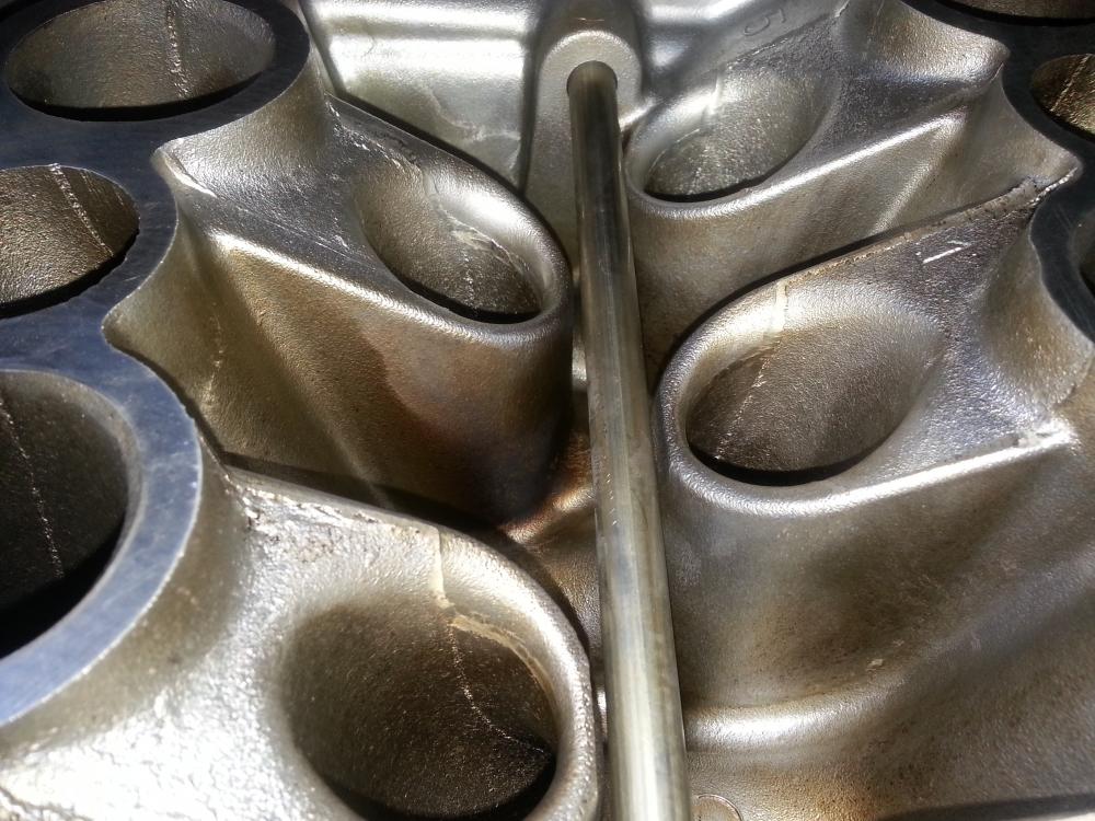

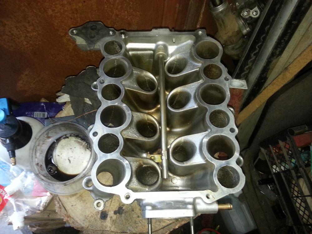

    Сегодня чуть не погиб, еле отдраил вторую часть...
    И это с учетом того, что неделю все отмокало в керосине

    Еще интересно, почему сделали подачу картерных газов из одной головы - сразу в коллектор, а из другой - в патрубок перед заслонкой?
    Чувствую, зрею на создание сепаратора на это дело...
    Еще один интересный момент - сам клапан ЕГР чистить мало, надо чистить трубку, которая находится в верхней части коллектора, у меня была забита на 85 %
