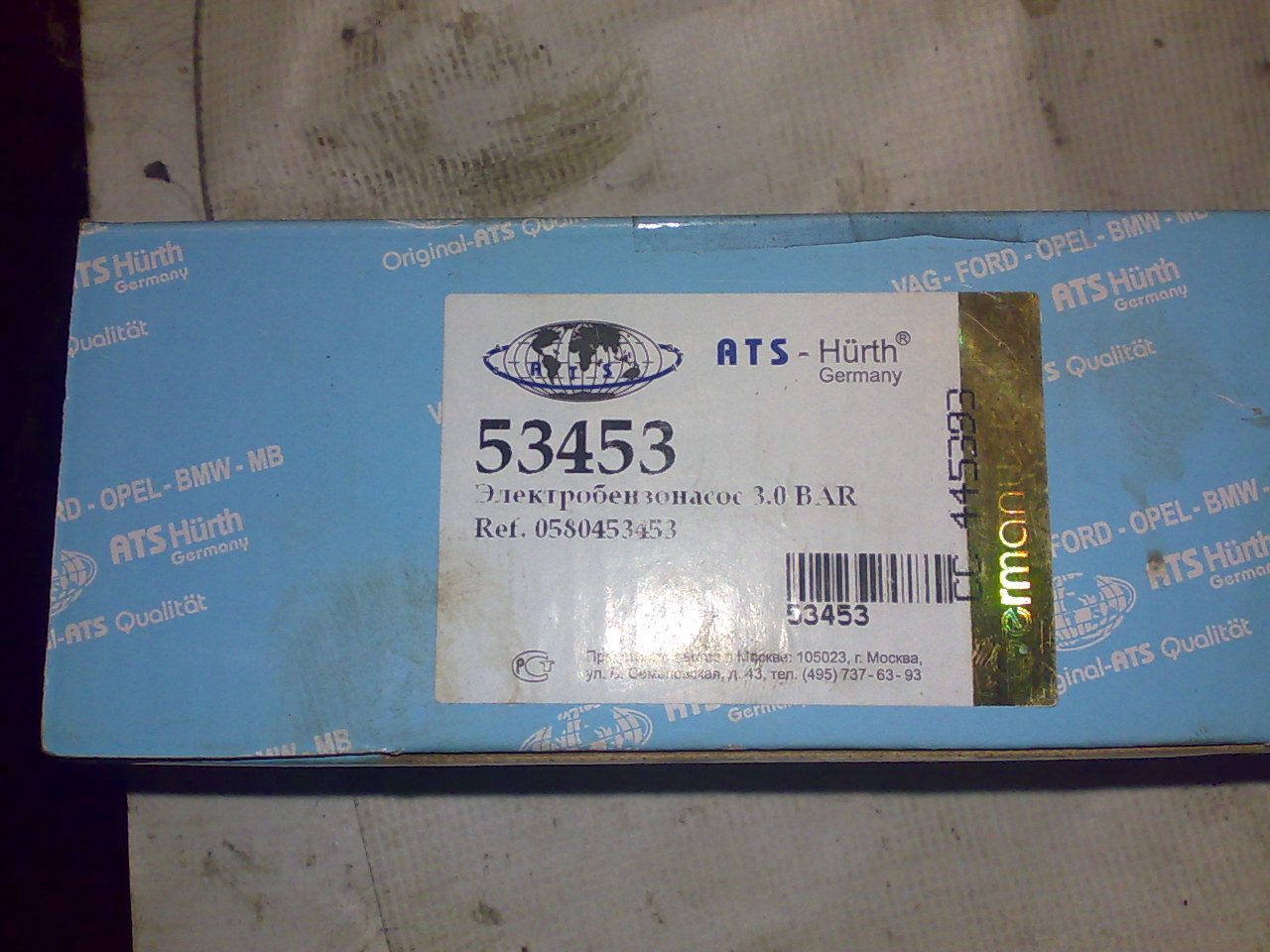

    Тоже был офигенный провал под нагрузкой, не мог толком никуда заехать, даже из канавки выехать не мог. Заводился только раза с третьего и не мог понять в чем дело. Почитав форум решил поменять бензонасос. хотел купить от 10ки, но что то меня сподвигло купить насос не известно чей но вроде германский, друг недавно поставил на сузуки, вот и посоветовал. Когда достал свой из бака то офигел - насос один в один!!!поставил ......Завел с первого раза, поехал тестить - все отлично!!!вот такой насос 19042011481.jpg а вот так я теперь могу(правда темно уже было)19042011479.jpg
    по чём взял то?

    по чём взял то?
    В экзисте ATS 53453 Насос топливный электрический 428,40р.
    а я за 800 р взял :o
    он у тебя один-в-один встал или тоньше сам?
