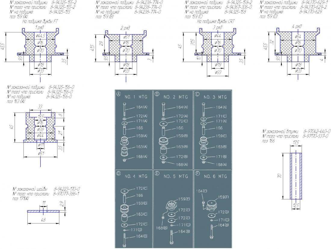

    Здравствуйте,подскажите высоту оригинальных подушек для длинной ОФА,так и не понял разные размеры с ОФА спорт или нет?
    Кто-то выкладывал.Кто не помню.

    Спасибо,5-6 ряд какая высота?Хочу поставить газоновские подушки надо высчитать толщину шайб

    В это теме вроде и есть все размеры.
