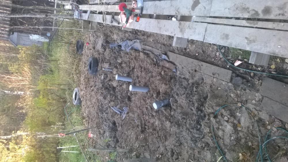

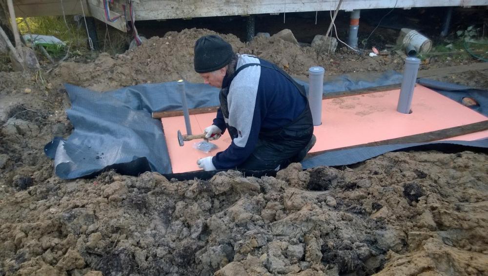

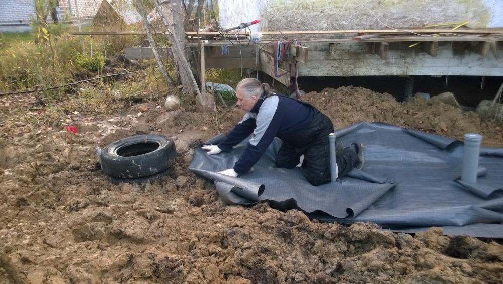

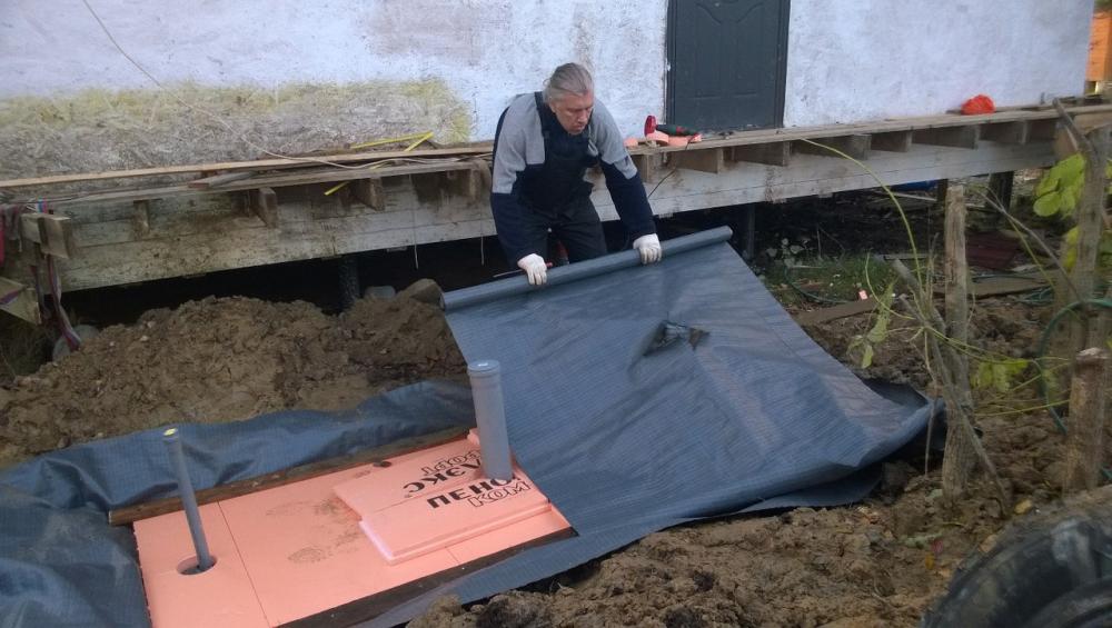

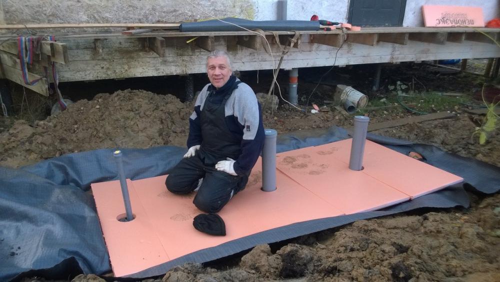

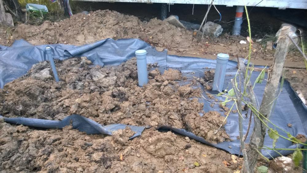

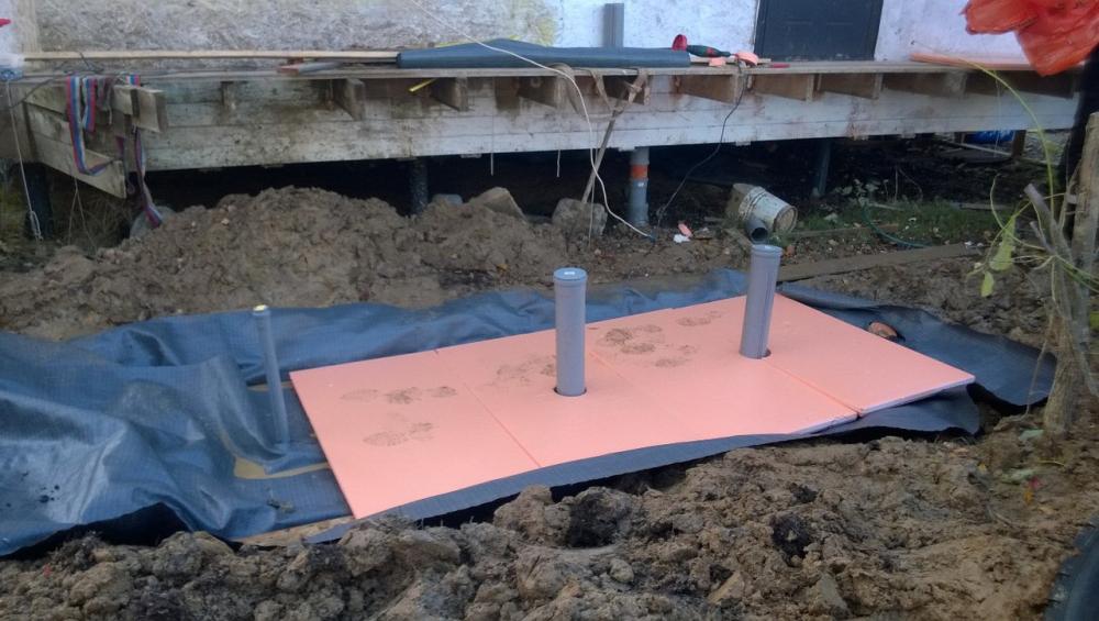

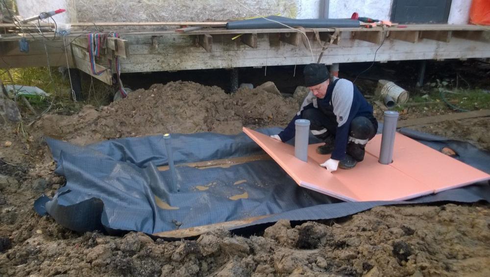

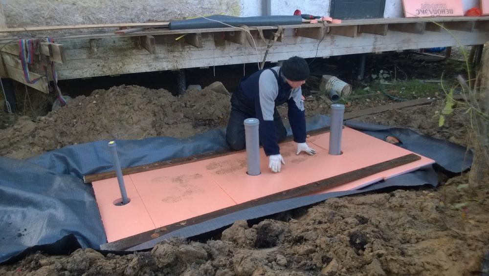

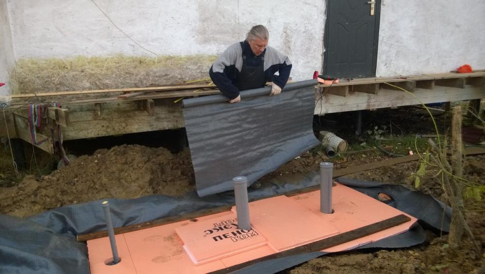

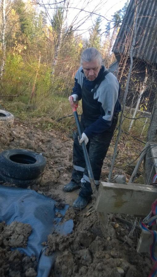

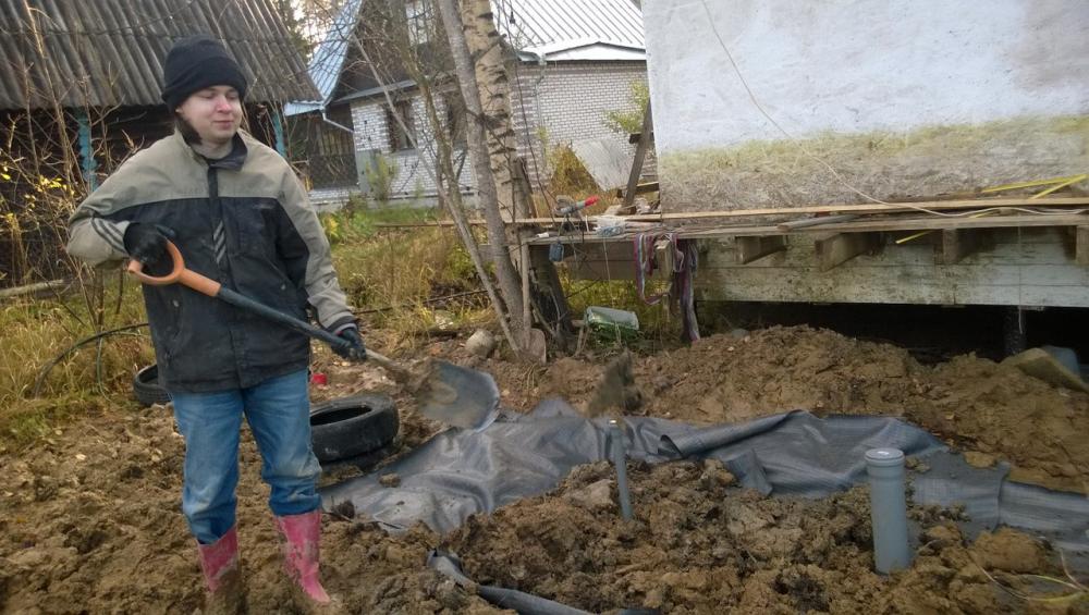

    Септик.
    Закопан в уровень горловин,застелен геотекстилем,в два слоя,с перекрытием.положены две доски по краям.Сверху накрыт пенопластом,в середине в два слоя.Две доски по краям,сколоченны ,для жёскости.
    Накрыт геотекстмлем и засыпан.

    Септик.

    Септик трёх камерный,это вентиляция и для очистки внутренних полостей.
    Вход с одной стороны,выход с другой стороны.потом планируется горка с цветами.

    Там внизу 160.заглушка.110 сделана,для того,чтобы не искать и подогрев сунуть.в третьей секции,труба торчит 50. Откачка,в принципе не нужна,изменена схема прохода воды по септику и буду пользоваться бактериями.осадка не будет.

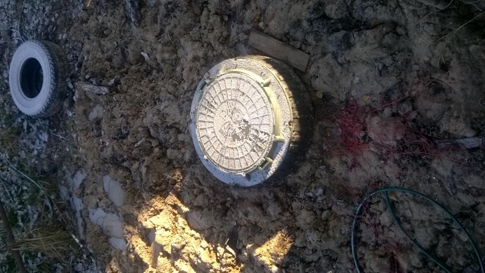

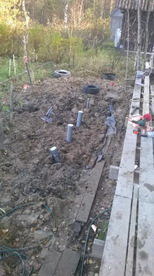

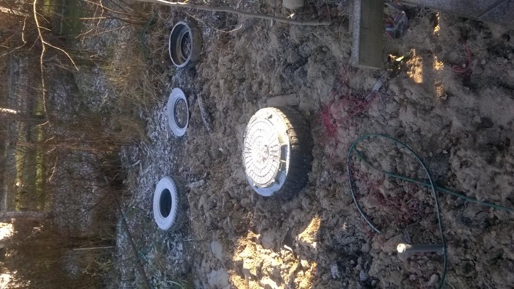

    Лёгкое окультуривание
    Сделана основа и установленна крышка люка.
    Сначала маленькая шина установленна,на неё надета большая шина,(теплее будет)
    сверху закрепленна основа люка с люком.(500р.)
