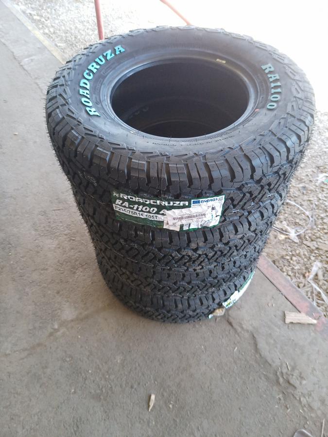

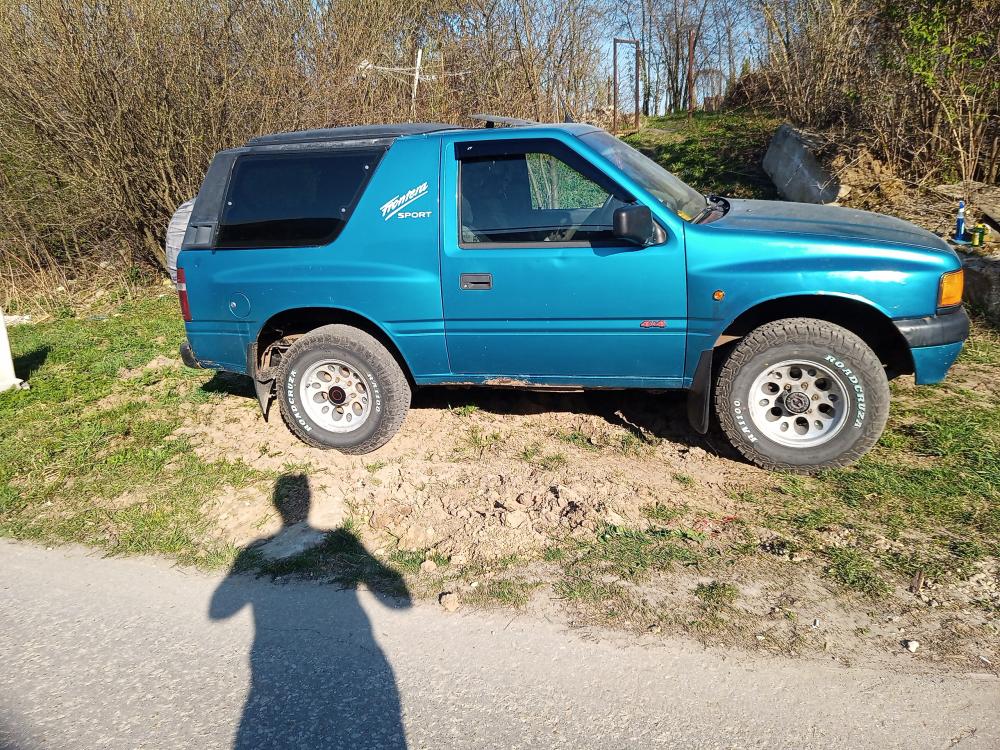

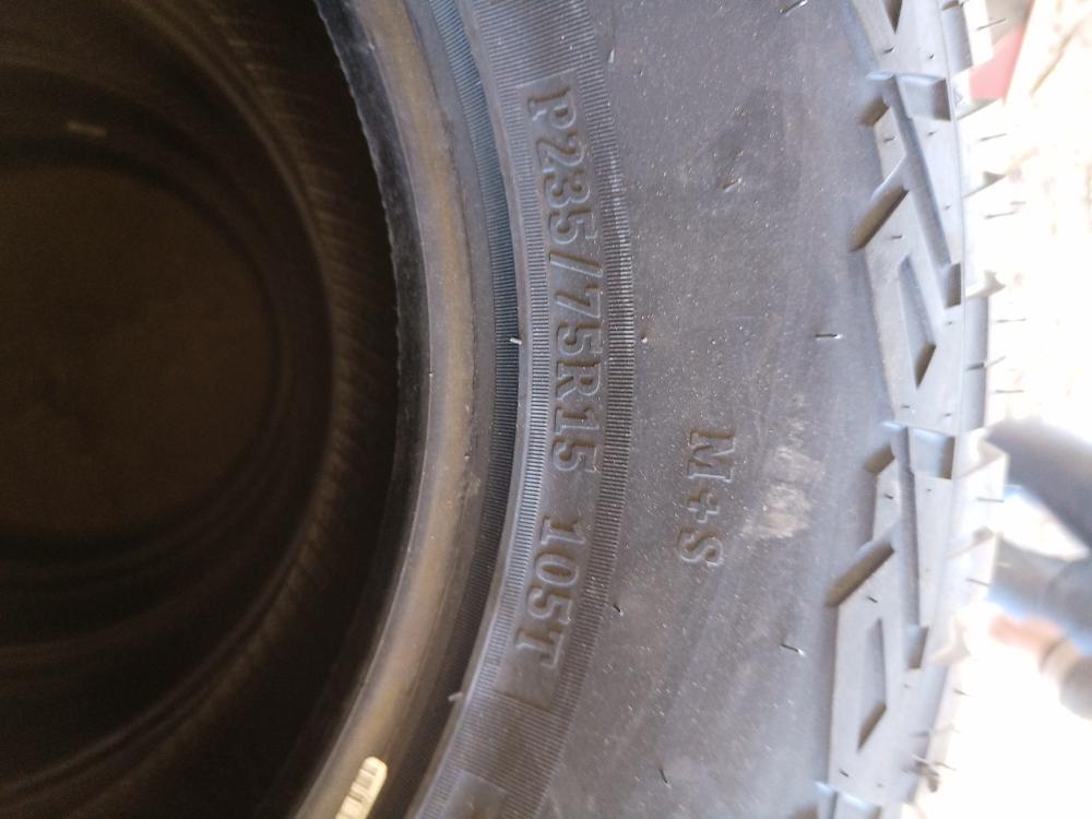

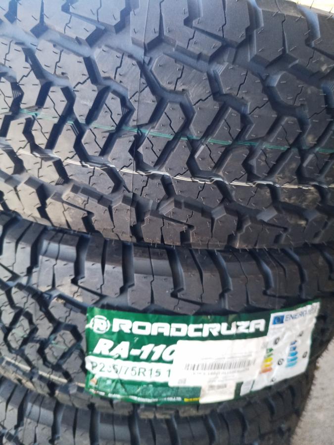

    Здравствуйте, дорогие друзья и подруги(если таковые тута ещё остались). Докладываю :сегодня обул в новые подкрадулечки машинку. Все рады и довольны))) Ну съездили с братом на розлив Оки посмотрели)))

    Размер???

    235/75 R15
    Особо не с чем сравнивать, но резина достаточно мягкая и цепкая за асфальт. В колее по мокрому песку в горку вытащила на понижайке. Особо проверить негде : сушь или непредсказуемый разлив. Поэтому будем потом посмотреть. Асфальт держит хорошо, рулится превосходно. По рисунку БФ АТ, но за более гуманные деньги. Два дня возил в машине, после того, как забрал из транспортной - приятный слабый аромат резины (даже жена это отметила, хотя капризная к запахам).
    Зима осталась временно без дисков, разую Комисарские штампы, отпесочу, покрашу и обую чуть позже, а то на шиномонтажах ажиотаж пока) По большому блату и с хорошей скидкой сегодня разули-обули (снимал-ставил сам колёса). На балансировке показала от 60 до 5 грамм на сторону. Шиномантажник аж удивился)

    Хорошие лапти :yes: теперь хоть по пахоте  :giggly:

    Хорошая резина,мелковата правда

    У этих высота протектора 10.5 мм, у следующего размера 8 мм. Выбрал высоту протектора, а не ширину. В основном по асфальту езжу, хватит. Ну и рубиться по ноздри не хочу, машину жалко.
    Ну и брал я эти за 24.6 тыщи за 4 колеса + 2550 доставка. Следующий размер почти по 8 за балон +доставка 3200. И переобул эти за 1200,а следующие - 1500. Так что дёшево, сердито и без понтов)))

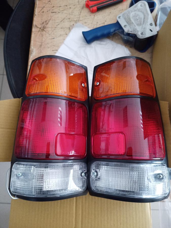

    Купил новые, скоро поставлю.
    Ещё сыновья балку подарили на день рождения.
    А ещё купил дефлекторы на двери, широкие Кобра-Тюнинг, как я люблю)))

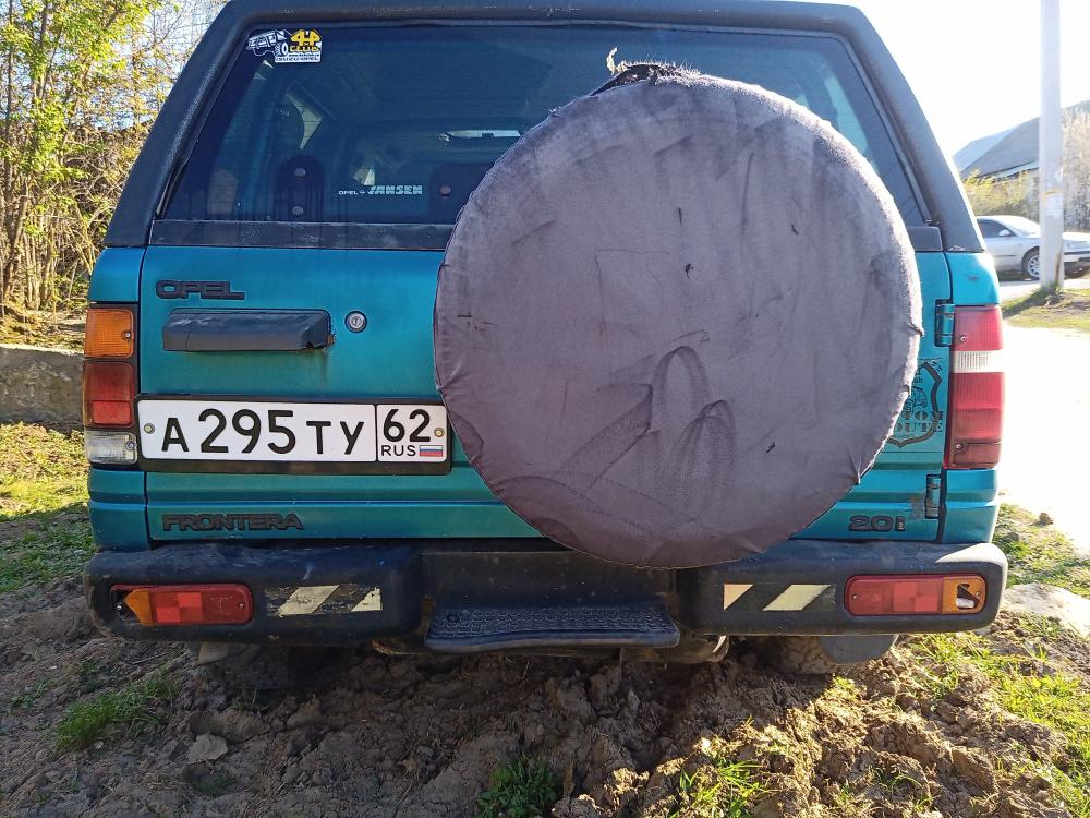

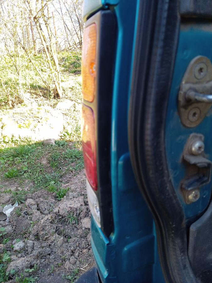

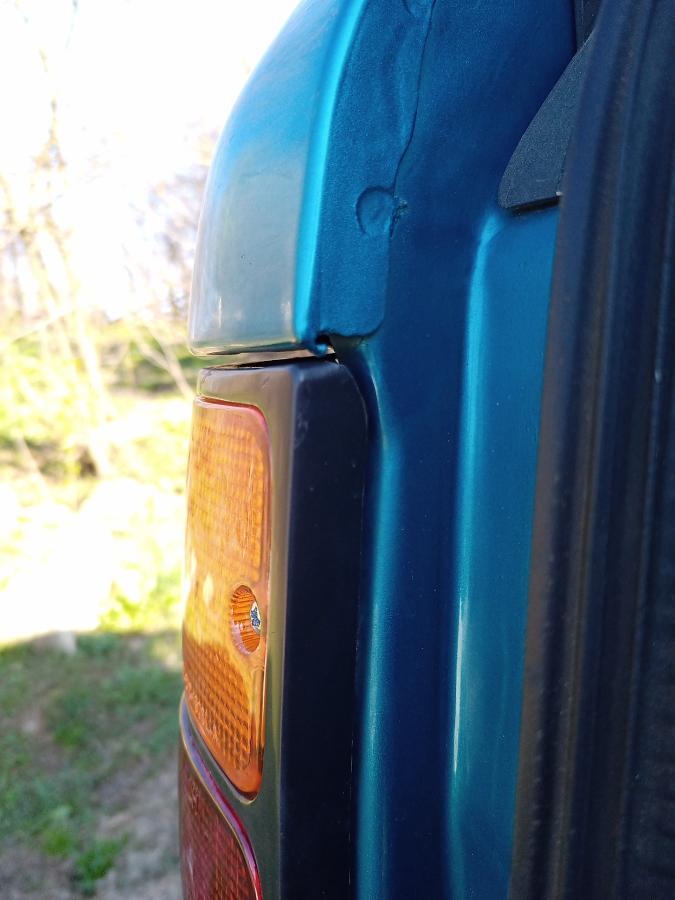

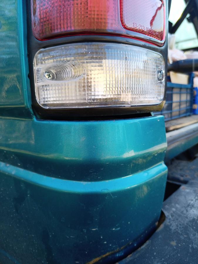

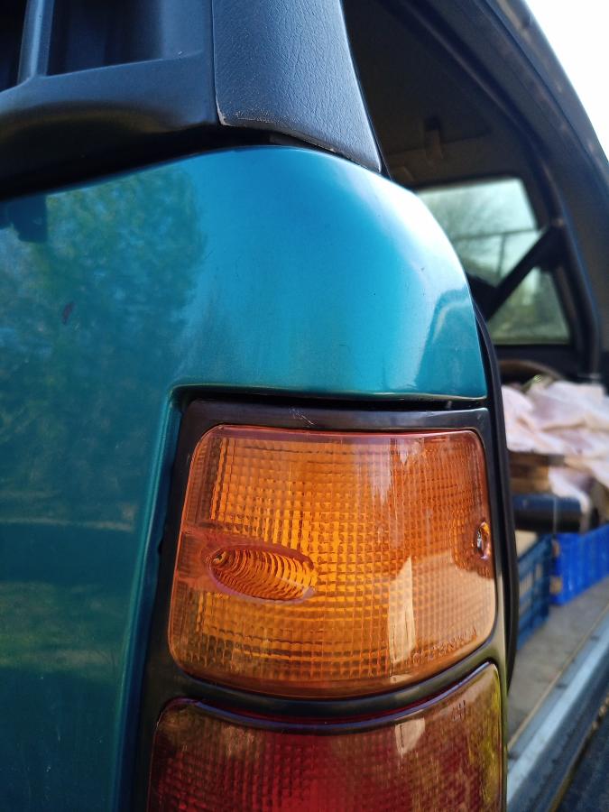

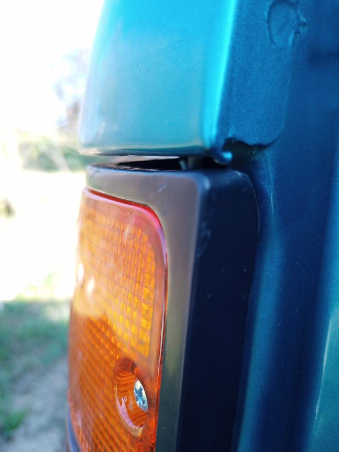

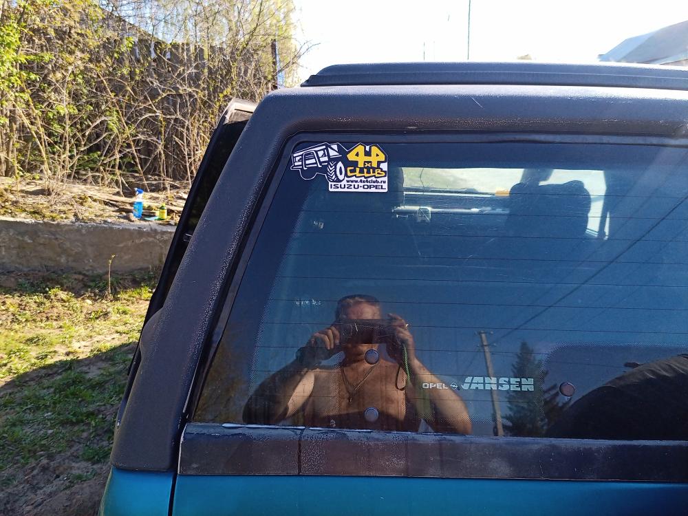

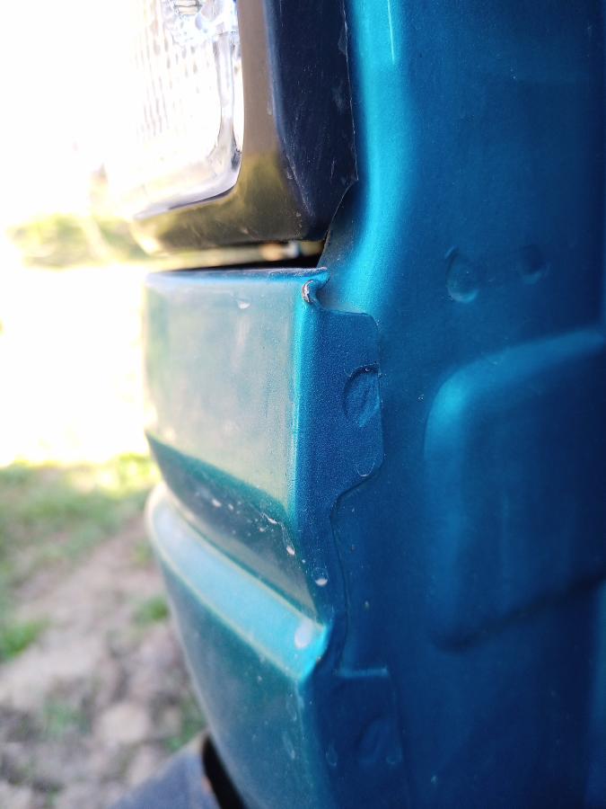

    Не обращая внимания на филологов, продолжаю хвалиться :
    Дефлекторы наклеены, как и клубная наклейка.
    Один стопарь прикинут на место (с обрезанием лишнего).
    Жертва автомобильным Богам принесена и принята с одобрением)))
    Думаю стоит ли обигрывать получающиеся щели или фиг бы с ними?

    Как ты оба фонаря в бампере то расколол :Cherna-facepalm:
    Я подбирал как то им замену. Из адекватных вот https://aliexpress.r...000001548145355
    вторая картинка справа, 1000 руб пара.

    Зачем вообще эти никчемные фонари в бампере, если кузовные от родео выполняют все функции?)) я бы туда светодиодниые фары на задний свет воткнул.

    Левый расфигачил зимой, в сугробе пенёчек не видно было. Правый - весной, сдавал задом, говорил по телефону, за задней правой стойкой дерево пряталось. Всё как обычно, ничего нового.
    Железки бамперов ждут незначительные переделки, связанные с усилением креплений и всей конструкции в целом, и дальнейшая инсталляция на штатные места. В освободившиеся отверстия планируется что-нибудь придумать либо заварить их нафиг. Есть ещё вариант ваапще отказаться от этого атавизма.
    Была такая мысль. Но... Низко(высокая трава или сугробы будут скрывать их), поэтому фонари дополнительного освещения сзади, скорее всего, установятся на рейлинги.

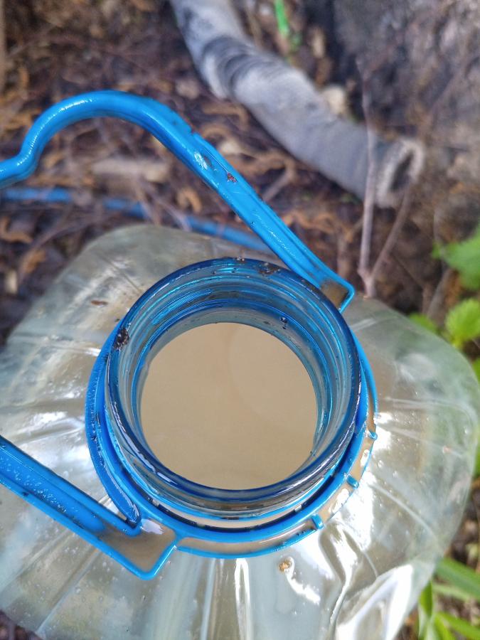

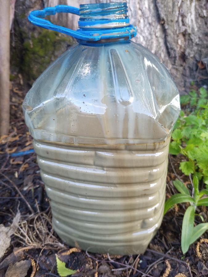

    Таки здравствуйте! Это опять я! Докладываю :сегодня слил масло с кпп. Фото прилагаю.
    Всвязи с этим была залита 10в40 Дизель Г5.
    Почему именно это? Халява! Да и вымыть кпп изнутри надобно было.
    Немного проехался, слил.
    Влил литрушку 5в40,синтетика. Так, тоже халявка.
    Слил остатки. Залил 5в40 полусинь. Почему-то в голове отложилось что она лучше.
    Снял кулису кпп. Вымыл из неё что-то чёрное непонятно чё, помазал понятной синей смазкой.
    Вой при езде пропал, скоростя включаются отлично.
    Я рад! Аптамабиль, думаю, тоже)))

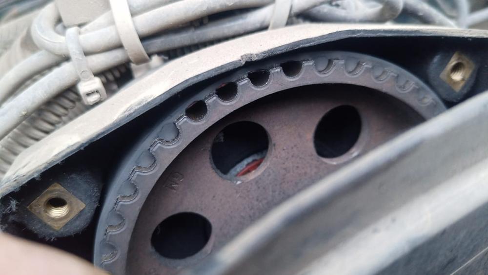

    Всем добрейшего времени суток! Сегодня столкнулся с таким казусом (фото прилагаю). Немножко приуныл : эвакуатор до города 6500... Но на эти же деньги стану умнее и предусмотрительнее теперь.

    Если это не повлекло за собой никаких последствий, то, как говорится, - повезло...
