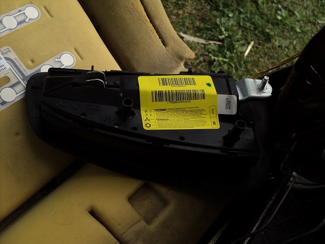

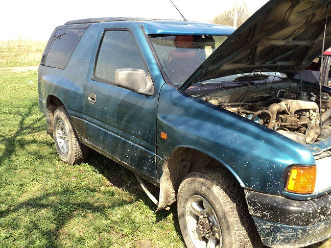

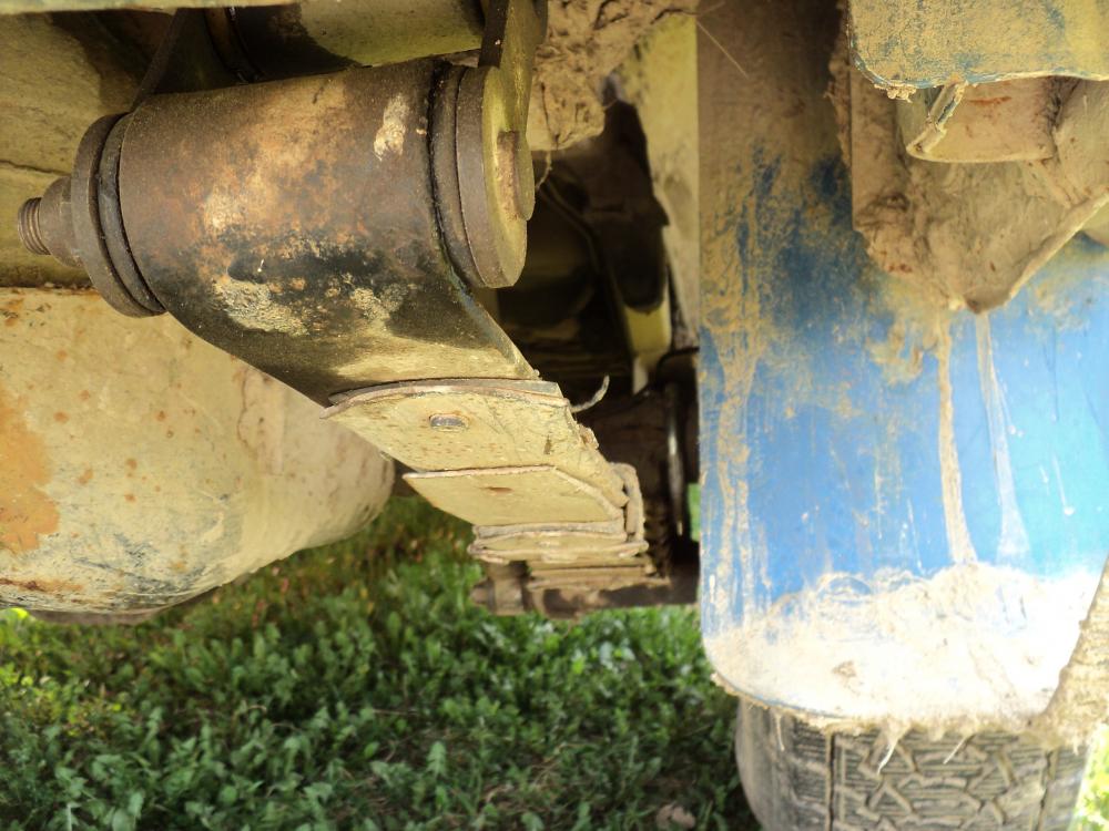

    немного фото. вот повторители от таза примастерил
    светят ярко.

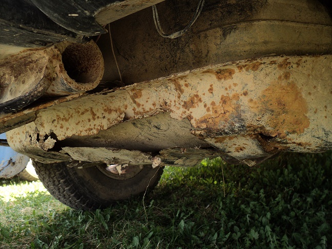

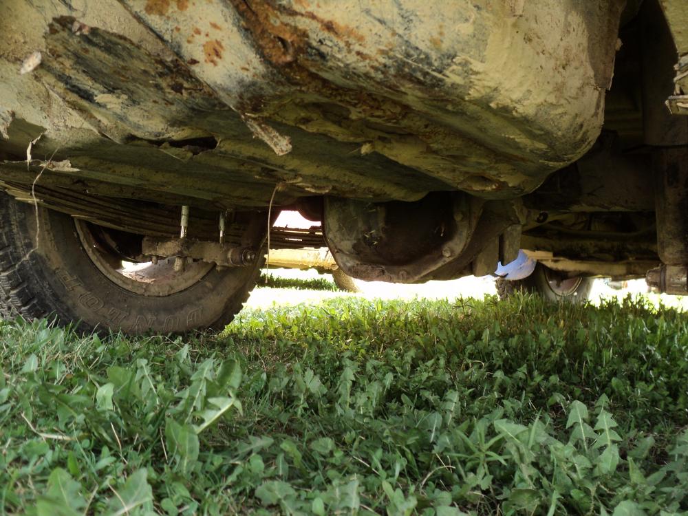

    вот так у меня сгнила защита на бензобаке. нужно что то думать.

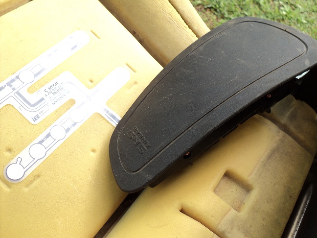

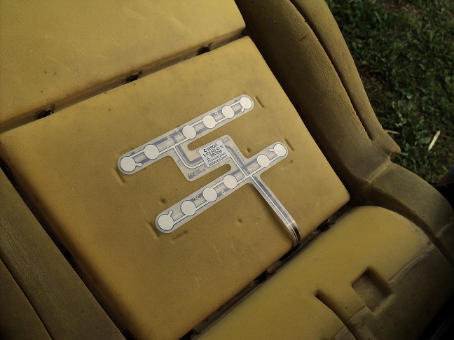

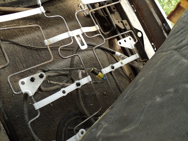

    снял сегодня чехлы с сидушек. нужно постирать.
    как оказалось сиденья не только с подушками но и с подогревом.
    DSC05498.JPG DSC05499.JPG DSC05500.JPG DSC05501.JPG DSC05502.JPG DSC05503.JPG

    #596 КрасноСолнышко
    Отправлено 03 мая 2018 - 09:10
    КрасноСолнышко
    • 568 сообщений
    • Калуга
    • Андрей
    Ну против ксенонщиков надо танковые фары ставить)))
    Андрей,гляжу по кузовщине у тебя нормуль машинка. Если рама тоже живая,остальное ерунда. Перетрясешь потихоньку.
    по кузову нормально. пороги немного.
    днище переварено.
    рама живая. ровная. номер читается. я его еще солидолом смазал.
    Козырек зачётный.
