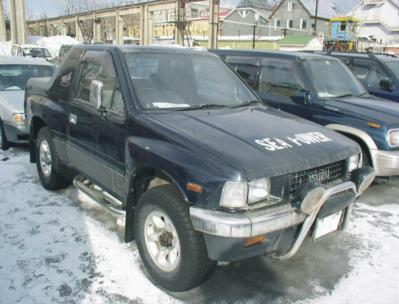

    подскажите по Исузу Му. Какие колеса данный аппарат переваривает спокойно? Опель фронтера А вроде 33 10.5 15 - оптимальный предел как я понял. А вот Мух как?
    Почему то пишет, <_< что мне запрещено размещать файл с ютюба????((((
    есть на ютюбе, то ли японцы на исузу му на побережье, прямо по берегу пробиваются, какие у их исузу колеса??? размер в смысле)))
    Вот ссылка:
    http://www.youtube.c...h?v=H-eJN_Rmm7A
    Вот ссылка:
    так ни кто и не увидел вопрос(((((
    Повторюсь - Какой размер колес на исузах в этом клипе на ютюбе???????????

    в ролике резина Maxxis Mudzilla 35х13,5 на дисках шириной 10
