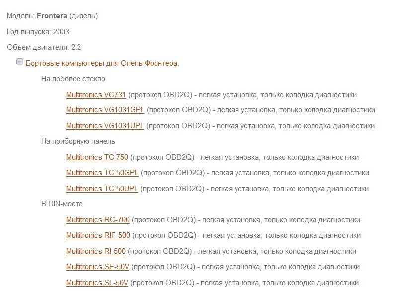

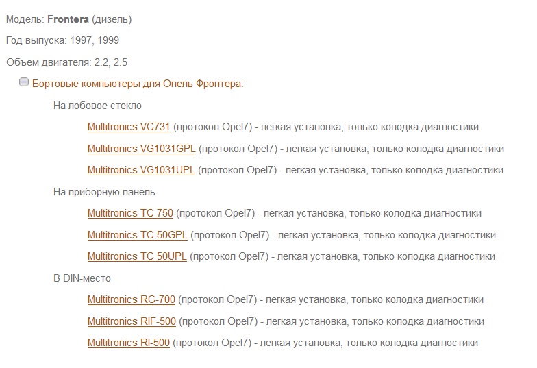

    #583 anapupa
    Отправлено 08 октября 2015 - 16:48
    boloto, 6470 рэ... заказывал на знаменитом сайте
    странно...у вас в Симферополе дилер свой есть..
    http://www.autovid.c...o/multitronics/

    #586 anapupa
    Отправлено 08 октября 2015 - 16:53
    Чёто я даже не узнал пойдёт он мне на дизель2.2 офб Незнаете.? :Cherna-facepalm:
    а чего ты волнуешься. Год у тебя правльный, разъем правильный...ОБД есть...

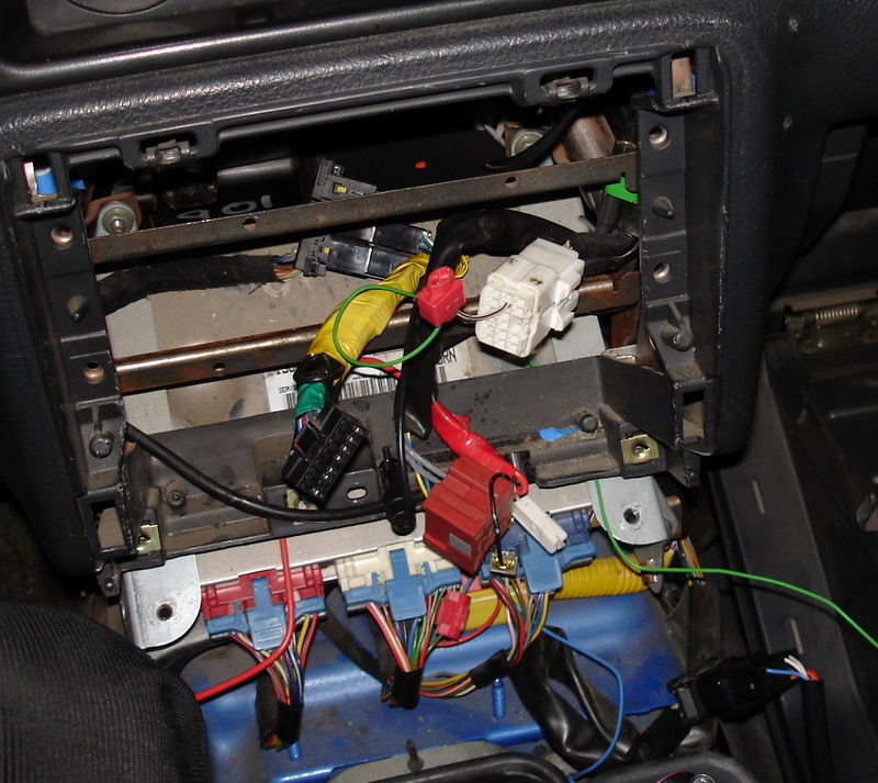

    • Frontera B X22DTH,Calibra turbo 4x4, Нива 3д
    На топливо куда провод бросать?
    Белая фишка с права.
