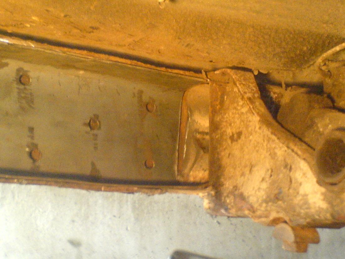

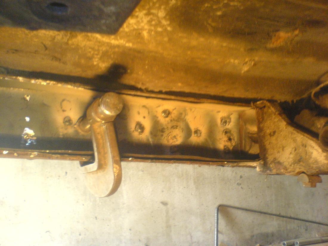

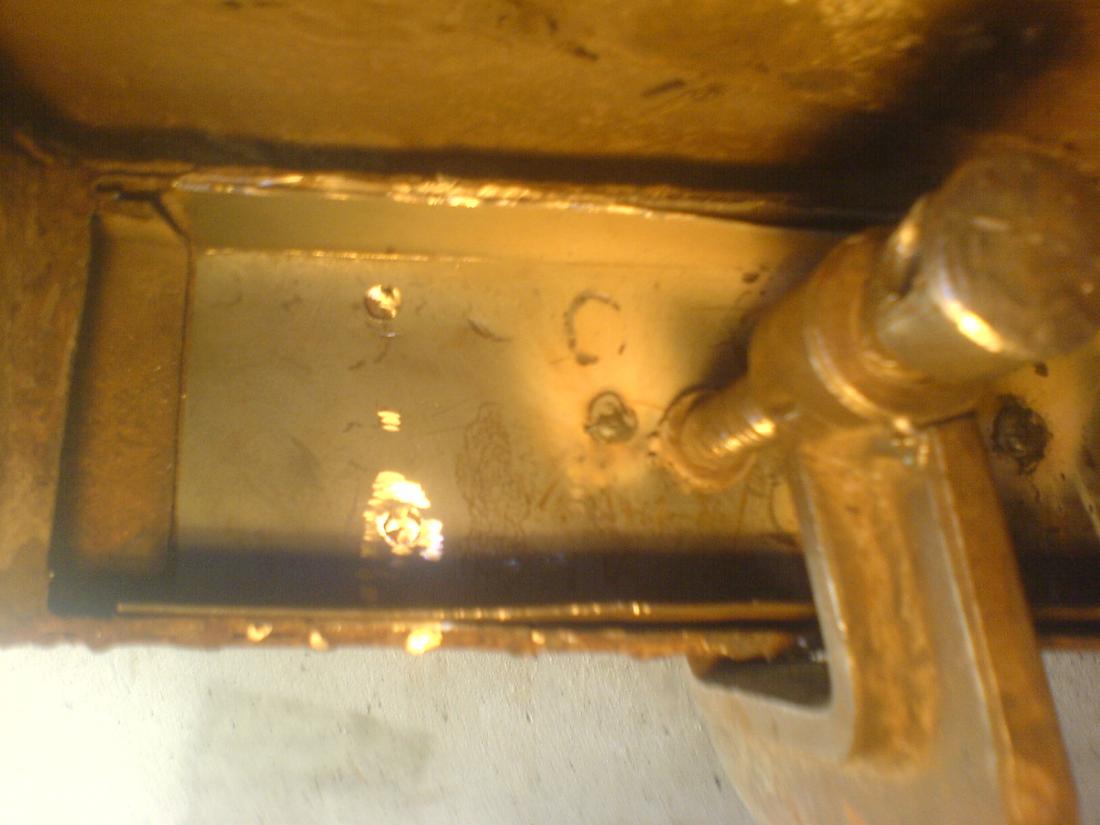

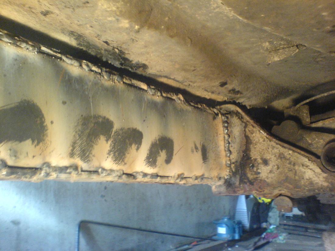

     По кругу варили? тройкой?  И как оно обрабатывается антикором? Внутрь рамы можно обработать,и снаружи .А между рамой и железом ?
    Внутрь вставлял усилитель из 2-ки. На фото примерное описание процесса. Задние полметра до места, где рама выгибается, целиком изготовил  из 3-ки. Задняя балка, к которой крепиться бампер - швеллер 100 мм. Снаружи покрасил грунтовкой и покрыл мастикой, внутрь залил коктейль из отработки, мастики и пушсала. На одном из фото виден кусок старого усилителя, торчащего из рамы. Подгнил конечно, но еще вполне живой.

    Я чёта не пойму.....ты у родной рамы спилил что ли сторону и у тебя получился П-образная рама?Потом в этот П-образный кусок вставил усилитель и потом приварил обратно то что отрезал????
    Спилил внутреннюю сторону раму, она там тонкая, из 1-ки. Внутрь вварил усилитель по профилю рамы, снаружи изготовил новый П образный  кусок из 2-ки с короткими "ножками", вставил его внутрь рамы "ножками" вперед и приварил на место отрезанного.

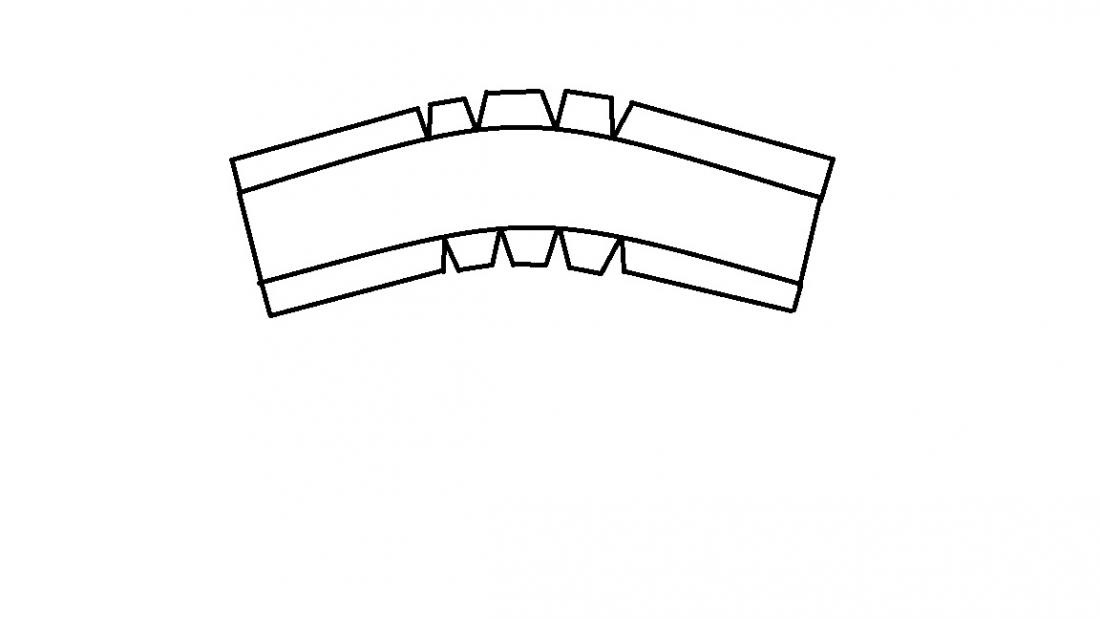

    рама разная по высоте,задний изгиб.
    В месте изгиба фоток нет, но постараюсь объяснить на пальцах. На лист плотного (не гофрированного) картона наносим профиль изгиба рамы, потом по краям пририсовываем лепестки на её ширину, размечаем прорези так, чтобы при загибе лепестки сходились. Вырезаем выкройку из картона, примеряем, при необходимости корректируем. Далее размечаем металл по выкройке, режем и гнем. Выкройка для загиба будет выглядеть примерно так:
