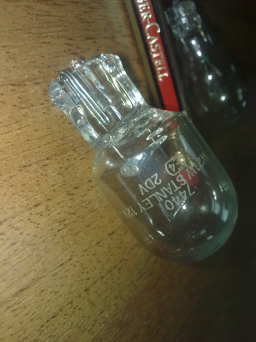

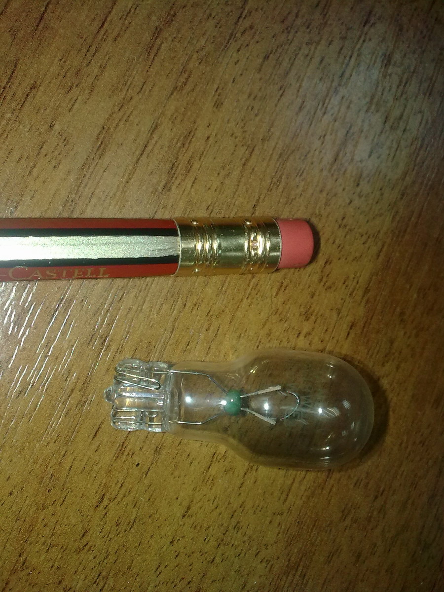

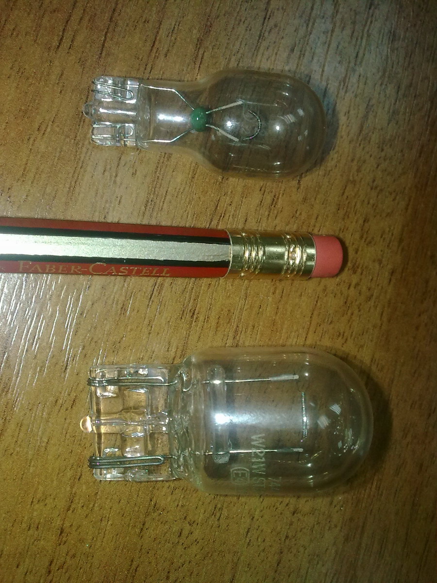

    Кто подскажет ?!!! Фонарь заднего хода - что за лампа стоит ? Какой цоколь ? Разбирать не хотса !!!
    завтра тебе ее сфоткаю с натуры :) хоть в 3d! :)
    Мне по типу цоколя информацию бы получить !!! Может где встречалась !!!? Лампа заднего хода !!! По фотке точно не определишь !!! :D
    в задних фонарях мудреные лампы. типа безцокольных, но большие.наверное в мануале есть

    8A–22 LIGHTING SYSTEMLight Name==== ============================Bulb No. Rated==Power====Number of Bulbs Lens===Color RemarksHeadlight ====================================9005/9006====60w/51w ==2 ================White HalogenFront Turn signal Light/Front Side Marker Light/Parking Light ====1157NA =====27w/8w=== 2=================AmberRear Turn Signal Light ============================7440 =======21w===== 2 =================AmberBackup Light ===================================921 =======18w===== 2================= WhiteTaillight/Stoplight ================================7443 ======21w/5w ===2 =================RedHigh Mounted Stoplight =============================921 ======18w ======2================= RedLicense Plate Light (Tailgate type) ======================168======= 5w====== 2 ================WhiteСосбно.. FTP нада просто юзать и тама все есть ;) Тока сцуки цоколь не написали.. типа - номер лампы :)Фото0067.jpg Фото0068.jpg Фото0069.jpg на фотка - мелкая - эт средняя лампа фонаря... а большая - нижняя. В принципе нижняя и верхняя - одинаковые.
