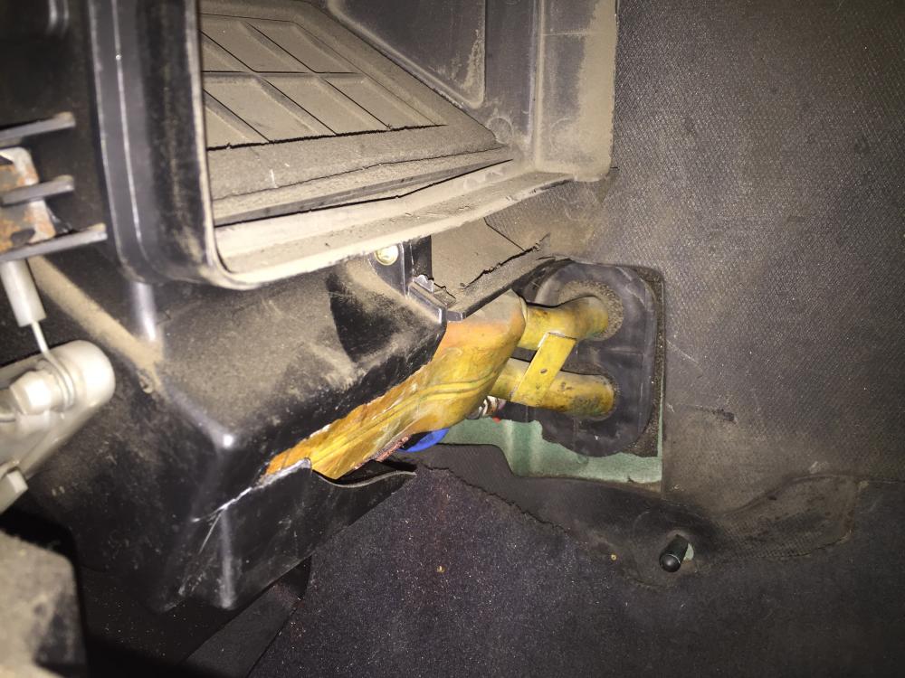

    Прочитал о замене радиатора без снятия панели. Я правильно понял, что надо вырезать кусок пластика в месте где на фото трещина и виден кусок радиатора. Если нет поправьте.
    Вот фото .
    Вот фото .
    правильно .

    правильно .
    Спасибо.
    Будем пилить
