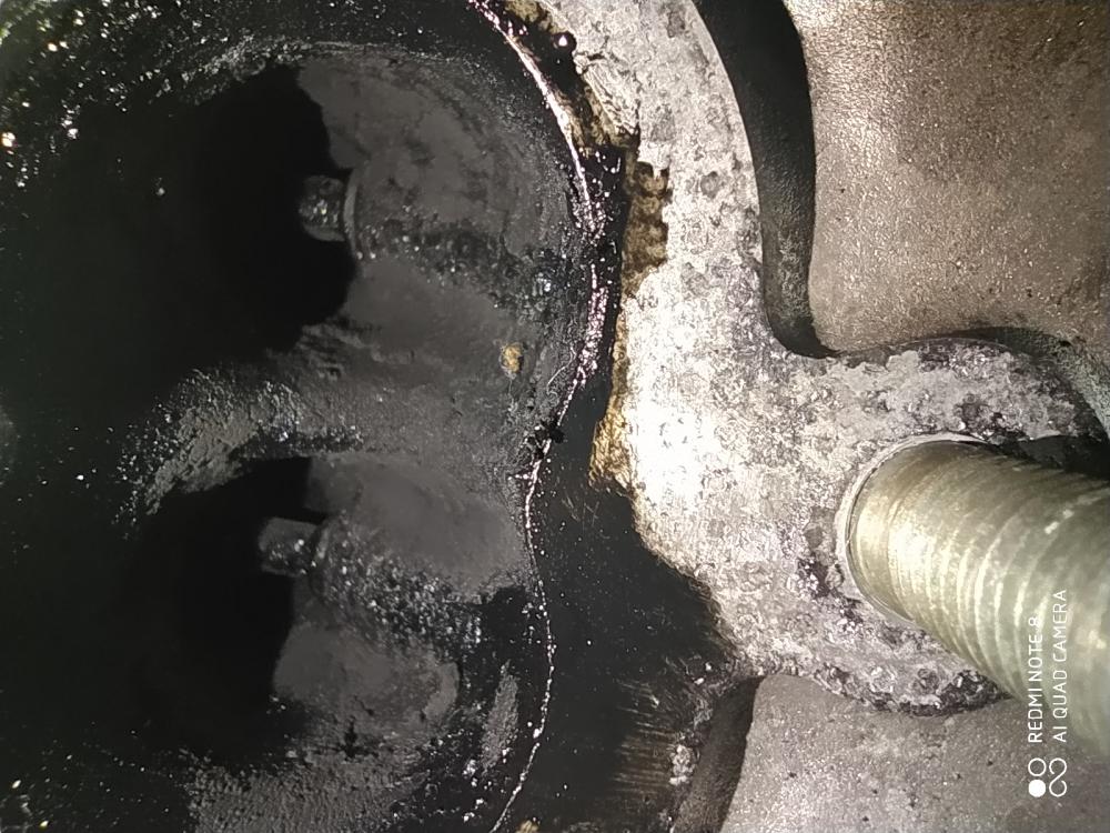

    Вот и мой "контрактник" проходил 3 года, и его постигла участь катастрофически растущего масложора (а кто бы сомневался). Расход внезапно возрос до 2л/1000. Смотрю в цилиндры...
    Пожалуй, самая печальная картина в 4-м (фото 1). В других - или не так глубоко, или не так часто... (фото 2):
    mp_ZsHRDbIU.jpg?size=800x600&quality=96&  lRaWkp-Dcg8.jpg?size=800x600&quality=96&
    В двух цилиндрах обнаружил потеки масла на стенках - то ли из свечного колодца накапало, когда свечу выкручивал, то ли из под клапанов набежало...
    Vmh-7TQtFmw.jpg?size=800x600&quality=96&  MlXyCnpNotc.jpg?size=640x480&quality=96&
    И везде эти закоксованные частицы, прилипшие на масло к стенкам цилиндра. Чаще одиночные, но есть и большие группы. Это же не каверны, нет?..
    DQB6MqYQbnU.jpg?size=640x480&quality=96&  S9du1UaE6-w.jpg?size=640x480&quality=96&
    И еще пара картинок...
    xgZzytzH7pQ.jpg?size=640x480&quality=96&  W7eLQTnCdiQ.jpg?size=640x480&quality=96&
    Собственно, вопрос: есть ли шанс при данной картине, путем замены стандартных колец, свести масложор к приемлемым, скажем, <150 мл/тыщу? Прошу отвечать, основываясь на личном опыте, а не бросаться фразами: "задиры есть - конечно точи!". Может, это и не "ого какие задиры!" вовсе, а допустимая начальная стадия среднестатистического двигателя. Ибо, мне не не известно, какое состояние цилиндра - как себя проявляет.
    Варианта вижу два. 1) Капиталить этот двиг без расточки и ставить машину на прикол. 2) Заморачиваться с расточкой и ремонтным комплектом поршней, но тогда это будет делаться на другом подопытном, а машину пока оставить на ходу. Бюджет разный, нужно взвесить решение.

    Если цилиндры овал , то...  :Cherna-facepalm:

    • 2 180 сообщений
    Хон на месте по всей поверхности.

    • 11 572 сообщений
    Если овалы , то каким образом круглые поршня там работать будут?

    • 2 347 сообщений
    • Хлебниково
    • Isuzu Axiom 02 AW30-40LS
    Всё нормально, замена колец, МСК и досверлить в канавке маслосьемного кольца 8 отверстий 2.5мм с заходом на нижнюю кромку канавки.
    Про втулки клапанов не забыл ? :popcorm:
    Если там нехорошо, замена МСК не поможет
    А ты прикинь по какой траектории круглый поршень в верхних точках двигается и поймешь  :giggly:

    • 1 640 сообщений
    • Полоцк-Минск
    Я совсем не моторист, но если хон на месте, то откуда там овал? Или такое бывает?

    Отправлено 10 декабря 2020 - 19:45
    armer
    • 2 180 сообщений
    Видимо, цилиндр деформируется и вытягивается, а кольца на поршне съедаются в узкой части овала. Иначе никак, геометрия... )
