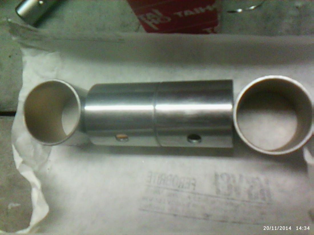

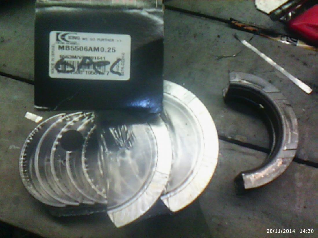

    получил вкладыши и втулки, втулки  ВГШ не те, ай я яй :Cherna-facepalm:
    1-
    Taiho P087H1-STD Втулки шатунов комплект 1 257,80
    не подходят. Их размер 31х27мм:1.8 слой, показалось, что из железа внутри слой напыления
    2-

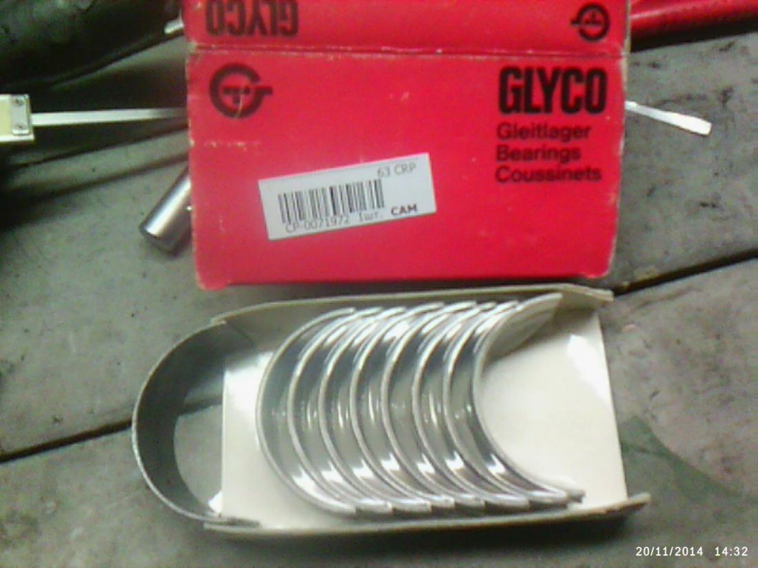

    King MB5506AM0.25 Вкладыши коренные комплект 1 1 764,80
    те что с буртами концы скошены от рекорда
    3-
    Glyco 71-3174/4 0.50MM Вкладыши шатунные 1 1 568,14
    то что нужно

    Сань, это 100% те втулки,что нужны, чтоб не попадать Nissan
    12030-31N00
    Втулка

    ВГШ не могу утверждать. Этот номер дали мне там где делали шатуны. А почему не подходят?
    #613 Павел 35
    Отправлено 20 ноября 2014 - 19:04
    Павел 35
    • 429 сообщений
    • Череповец
    • опель фронтера 23td
    я заказал но не те, размер не тот, они наружным размером с палец шатуна, если их пройти то от ниих ничего не останется, но проблемма в другом, что они меньше головки шатуна, вот и спрашиваю про другой номер 12030 ниссан, так как по ним инфы тоже нет, кот в мешке как и эти тайхо, ели возьмут на возврат хорошо, если нет будут валяться
    Транслирую ответ Romman`а по втулкам:
    втулки вгш ниссановские от 2.7 дизеля на 100 % НАШИ ОТ 2.3 , только их чуток по длине подрезать надо после запрессовки , можешь их в живую у Вована 78 посмотреть , я ему их подарил с поршнями .
    Так что напиши Володе, попроси образмерить для верности и прочитать маркировку на них.

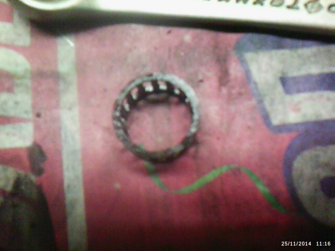

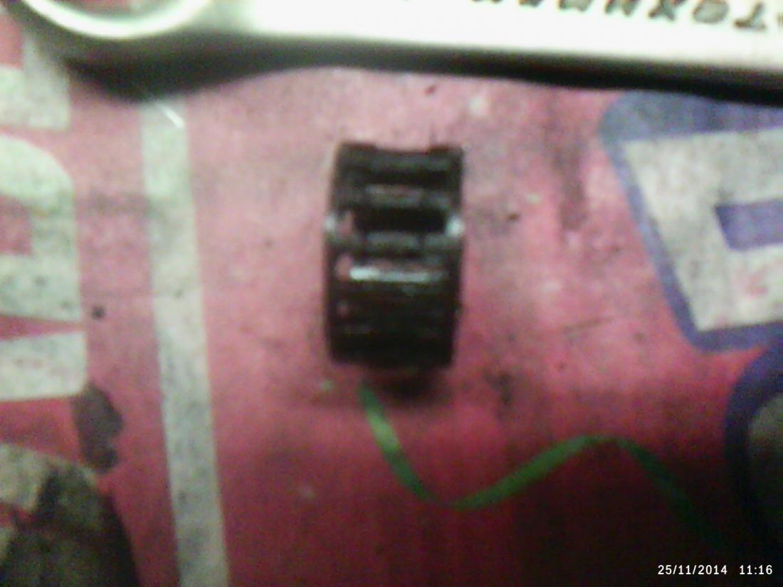

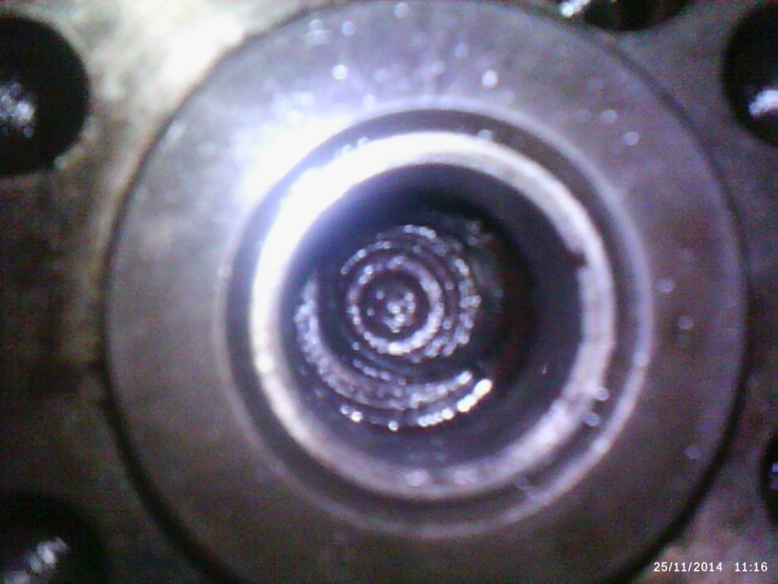

    вопрос по игольчатому подшипнику КВ, как вышибить обойму, сегодня заглянул, а там одна пластмасса осталась и несколько иголок, все думал, что же у меня гремело, грешил на выжимной. Он во всю длину должен быть? а то что то короткий какой то

    Вынимают с помощью литола или мякиша или мыла, и цилиндра с диаметром чётко по оставшейся обойме. Или есть спецальные съёмники (Johnessway).

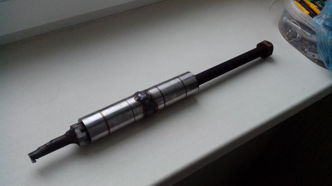

    #618 Sanwenok
    Отправлено 25 ноября 2014 - 12:27
    Sanwenok
    • 104 сообщений
    • Горький
    • Opel Frontera 2.3TD
    а я такой вот "съемник" сварил, им и подшипник коленвала и подшипники в кулаках менял)
    #619 Павел 35
    Отправлено 25 ноября 2014 - 12:39
    Павел 35
    • 429 сообщений
    • Череповец
    что то не очень дошло, это как ?
    #620 parik_07
    Отправлено 25 ноября 2014 - 14:38
    parik_07
    • 3 690 сообщений
    • Волгоград
    • ОФА А 23DTR 94 г.в.
    Крючок за обойму цепляешь и обратным молотком выбиваешь.
