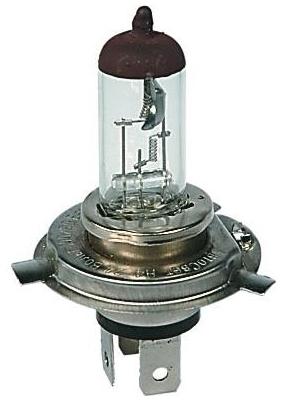

    ну да, хотя про диаметр тоже забывать не надо, 3G корпус линзы не круглый а овальный...лишь бы ничего ни куда не упиралось.цоколь у тебя Н4?
    Я не зною какой, честно как то не вникал, короче там дырень где лампа стоит огромная, лампа вставляется и поворачивается потом одевается контакт и закрывается резиновой крышкой. вот такаяlamp.JPG

    Я не зною какой, честно как то не вникал, короче там дырень где лампа стоит огромная, лампа вставляется и поворачивается потом одевается контакт и закрывается резиновой крышкой. вот такаяlamp.JPG Сори, самое главное забыл :D
    ага, Н4.осталось выяснить что войдет...
