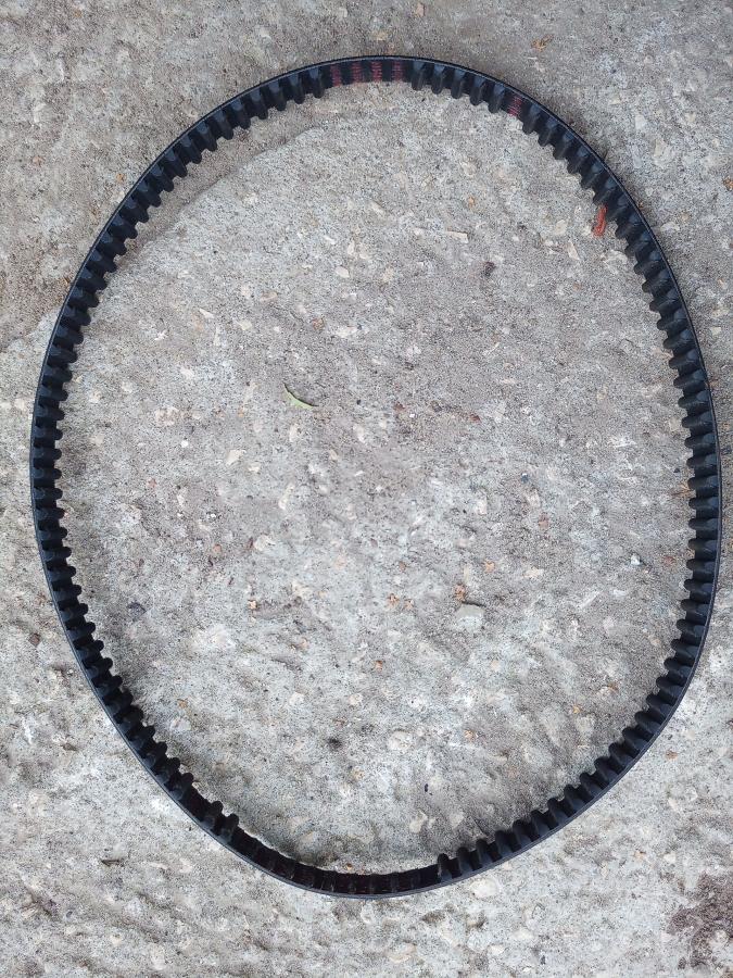

    Докладываю о проделанной работе:
    1.Куплен ремень ГРМ 8-миклапового ВАЗа.
    2.Снят старый ремень ГРМ.
    3.Инсталирован новый ремень.
    4.Для меня этот ремень ГРМ очень дОрог! Чтобы с ним не случилось - я его никогда не выкину!
    С разборкой проблем не было :снял защиту, снял виско-муфту, снял диффузор, снял два шкива, снял кожух, снял ремень.
    Продезинфицировал от грязи, пыли и остатков зубцов.
    Сравнил оба ремня.
    Установил новый. И вот тут, казалось бы, проблема:как натянуть? Спецключ а на 46 нету, изобретать - хлопотно... Обратил внимание на дренажное отверстие помпы (смотрело вверх и к центру). По размеру подошла крестовая отвёртка и шестигранник на 5. Натянул как смог, без фанатизма, так как скорее всего выбрал весь ход.
    Завёл. Всё завелось. Приступаю к сборке.
    И думаю, что если бы я вчера своевременно нашёл бы информацию о ремнях, то для меня бы это был просто ремень. Но - всему своё время, поэтому информацию я смог найти только дома. Зато я теперь могу себе позволить говорить на богатом, так как не только знаю стоимость, но и оплатил вчера эвакуатор из области домой)))

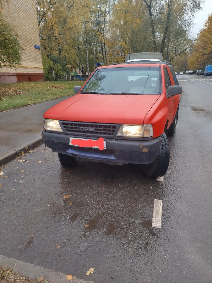

    Не удержался, купил Фросю спорт.
    Поздравляю!!   В Ленинграде не сгнила?
    по Москве ездила последние годы.
    У нас временами вижу очень даже в хорошеньком состоянии, именно ОФАС. Пятидверки уже потрепались в основном
    Длинную не хотел .эта рессорная,жопа лёгкая,подпрыгивает немного.
    Доехали домой.
    700 км.
    Из недостатков,
    Не работает центральный замок на заднюю дверь.Пришлось привязывать на ночь.Перестала открывается левая дверь.Днем посмотрю. Немного потряхивает,как будто чють троит.подозрение ,ссыт форсунка.
    Расход получился ~ 11 литров на трассе.
    Вдруг отказалась заводится на заправке.
    Репу почесал,потом почистил контакты на реле у фары и все прошло..
    Как молодая,с пол оборота.
    Пока все.

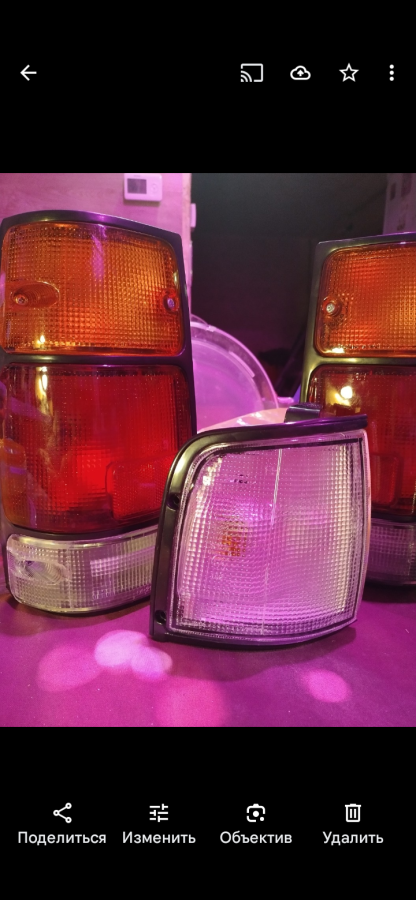

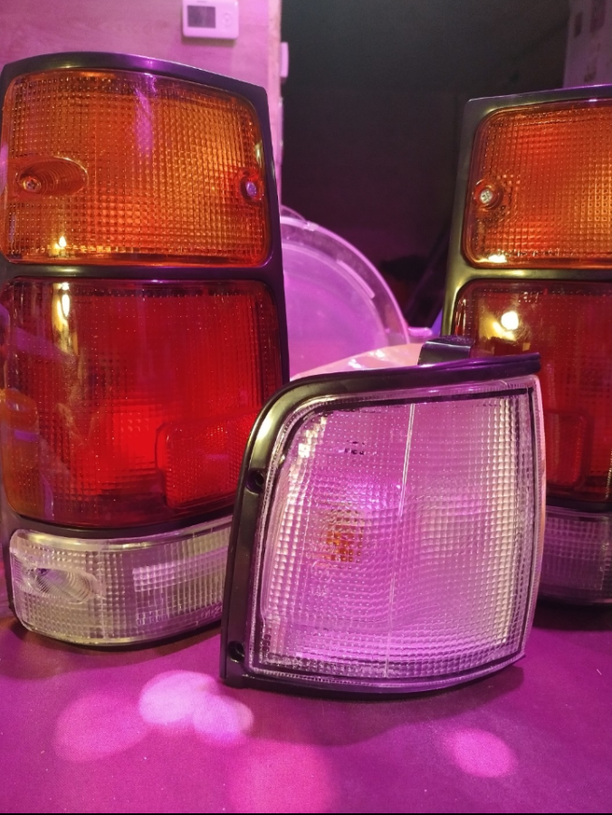

    А ещё купил дефлекторы на двери, широкие Кобра-Тюнинг, как я люблю)))
    Тоже купил фонари и поворотники новые.

    Какая милота))) Гламурненькое)))
