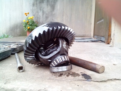

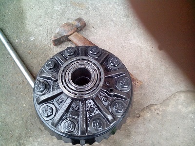

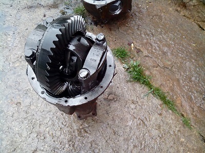

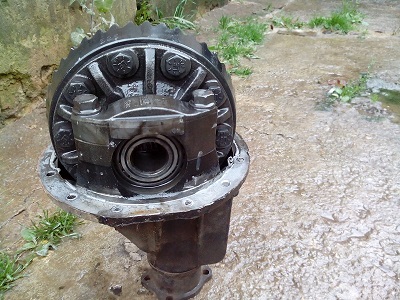

    Ну собственно, разобрал и обмерял редуктор.
    Размеры, мм (приблизительно):
    Длина по крышкам подшипников - 154,5
    Длина до привалочной плоскости Шестерни ГП - 105/50
    Межцентровое расстояние болтов крепления ГП - 145
    Диаметр крышки подшипника - 73,5
    Диаметр полуоси - 30
    Теперь надо чтобы первый получивший дифф, либо тот у кого есть 10 болтовой дифф обмеряли его.
    P.S. Если одинаковые то квайф я возьму
