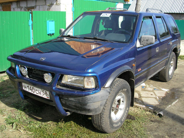

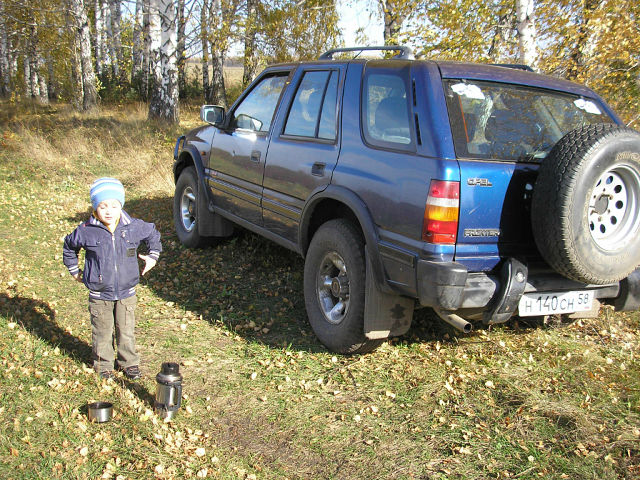

    У меня стоит Dunlop A\T.265*75R15/Нигде не трет,не задевает.Ничего не крутил.Артем_фрося.jpg
    колесики вид сбоку есть?
    31 колёсики они и не будут тереть нигде . пока вылет не поменяеш у дисков

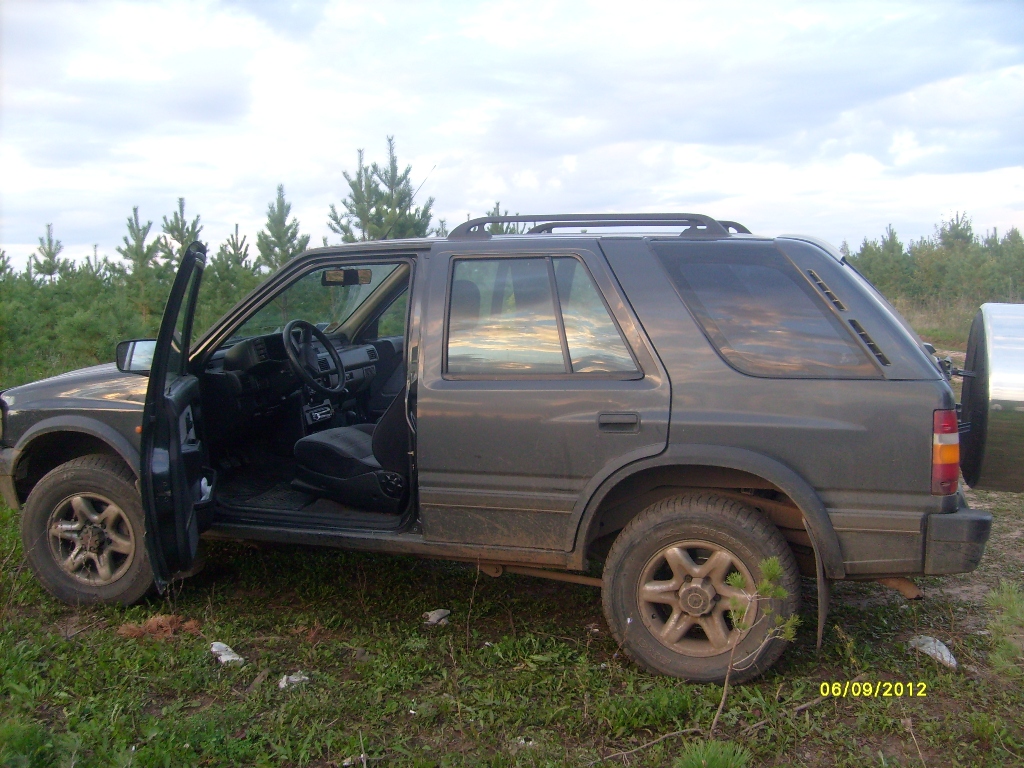

    прочитал всю тему сначала. Раз разговоры о теме "влезет или нет" остались только разговорами, отпишусь сдесь. Все в один голос гаворят что 31 резина встаёт на стоковые ОФА. Хочу себе такие: БФГ АТ 265/75 R16, если правильно посчитал, получается D=265*0.75*2/25.4+16=31.65 Сейчас стоят 255/65 R16, диски родные, вылет и ширина ХЗ. Лифта нет, и не хотелось бы. Вопрос влезут ли 31.65 на родных 16 дисках в стоковую ОФА, при условии экплоатации вне асфальта. Если не влезет, достаточно ли будет зад переднего крыла подрезать или лифтовать все равно придётся?
    Про ОФА не знаю - надо спрашивать у владельцев. Но из общих соображений - всегда трет только крыло, брызговик. Иногда еще за раму цепляет - но это совсем большие колеса, да и вылет можно сделать поменьше. Так что уверен, что подрезки хватит. Да и торсионы подкрутить - это не лифт, а возвращение к стоковому состоянию просевших.;)

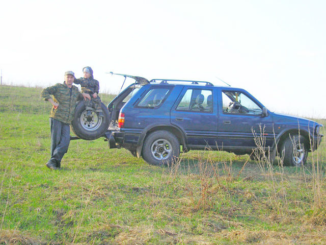

    У меня шас вот такая всесезонка стоит.Хватает.
