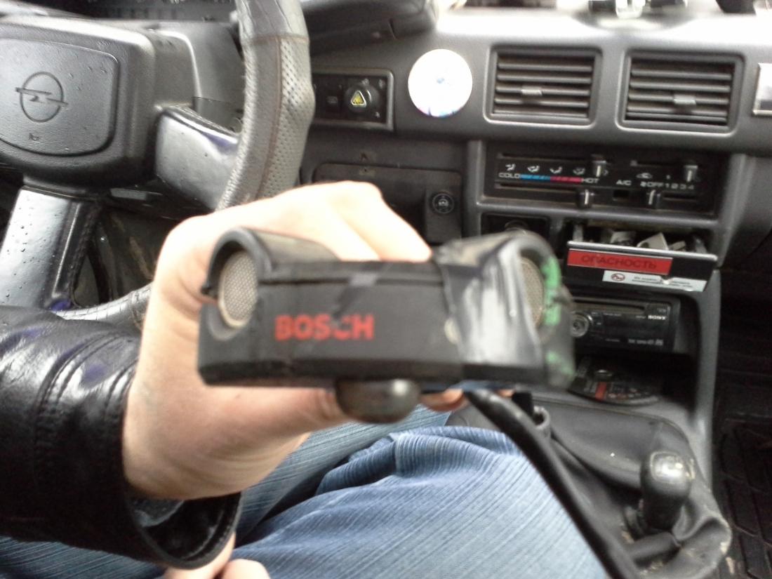

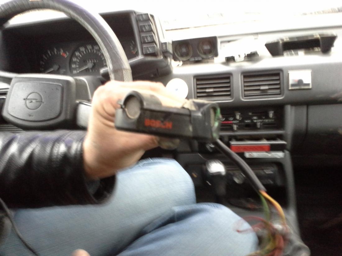

    Всем привет!! ООООООООООООООООООО как долго Нижегородцев не было здесь. Бухаете, болеете. :dntknw: Нииииииииии чё не понимаю. А марийцы машины готовят. И сразу вопрос. Бес снял обшивку крыши и оттуда ХРЕНЬ выпала с проводами. Сразу поворотники моргать начали и еще какая то лампочка. Так как он с руками которые из .................................................. кармана лень вытащить фото ставлю я. (Кстати бес, первый и последний раз! Учись сам). Кто подскажет, что это такое. И нужно ли ОНО. Отключать боится т.к. может мозги заглючат. А?
    Там какие то типа микрофоны стоят. Может Украина прослушивает его?  :blink: Пипец!!!!!!!!!!!!!!!!!!!!!  :Cherna-facepalm: с кем мы водимся!!!!!!!!!!!!
    Миша, Нижегордцы, всем привет!!хрень эта вроде называется ультрасоник,но точно куча датчиков от бошевской сигналки...имел давно такой девайс)))висел под потолком.
    Игорь а если отключишь ее, то что произойдет?????????? :jaw:

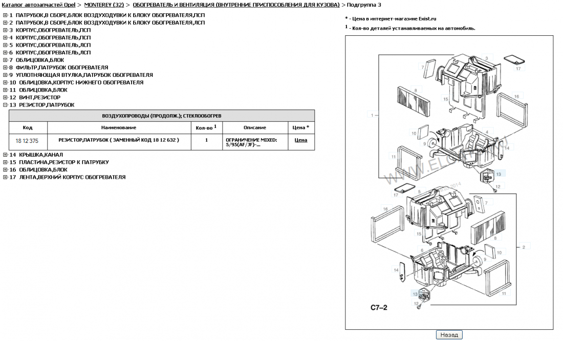

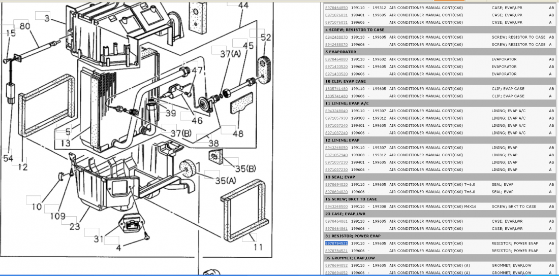

    Вот на схеме
    18 12 632
    18 12 375
    8970784521
    И стоит он в
    Exist
    Autodoc
    Auto-dimex
    около 1100 р
    Если с пайкой совсем плохо - проще купить

    Пусть Бес попробует.
    Вдруг ничего не случится  :P
    Говорит машина не заводится
    Точно, Дим, пусть пробует...его не сильно жалко))))) у меня сей девайс снимал приятель перед продажей....хотел интегрировать себе на авто...там еще куча хлама была снята от етой сигналки...но запустить её не смог у себя....(( он проф электронщик неплохой сказал тогда что сильно замороченная))) Пусть БЕС режет...заодно и проверим вдруг и правда ничего не случится:–))......

    MrLomshik эт ты мне объяснять стал? Так я не знаю как его разобрать то. Фотки сюда кинуть?
    :Cherna-facepalm: пи...дец Бесу!!!!!
    Он пытается разобраться почему когда разговариваешь в машине - моргает все. А когда тихо - тишина. Вот я и говорю, может прослушка  :D

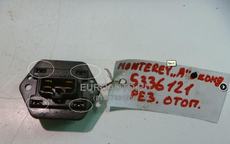

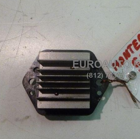

    Разъем отключить
    Два болтика по бокам выкрутить
    и сфоткать с разных сторон - фотки сюда выложить
    вот на разборке
    http://www.autopriis...oduct_5583.html
    400 р
    1. Аккуратно сжимаем усики - и разбираем
    2. Вид сзади
    далее фоткай
