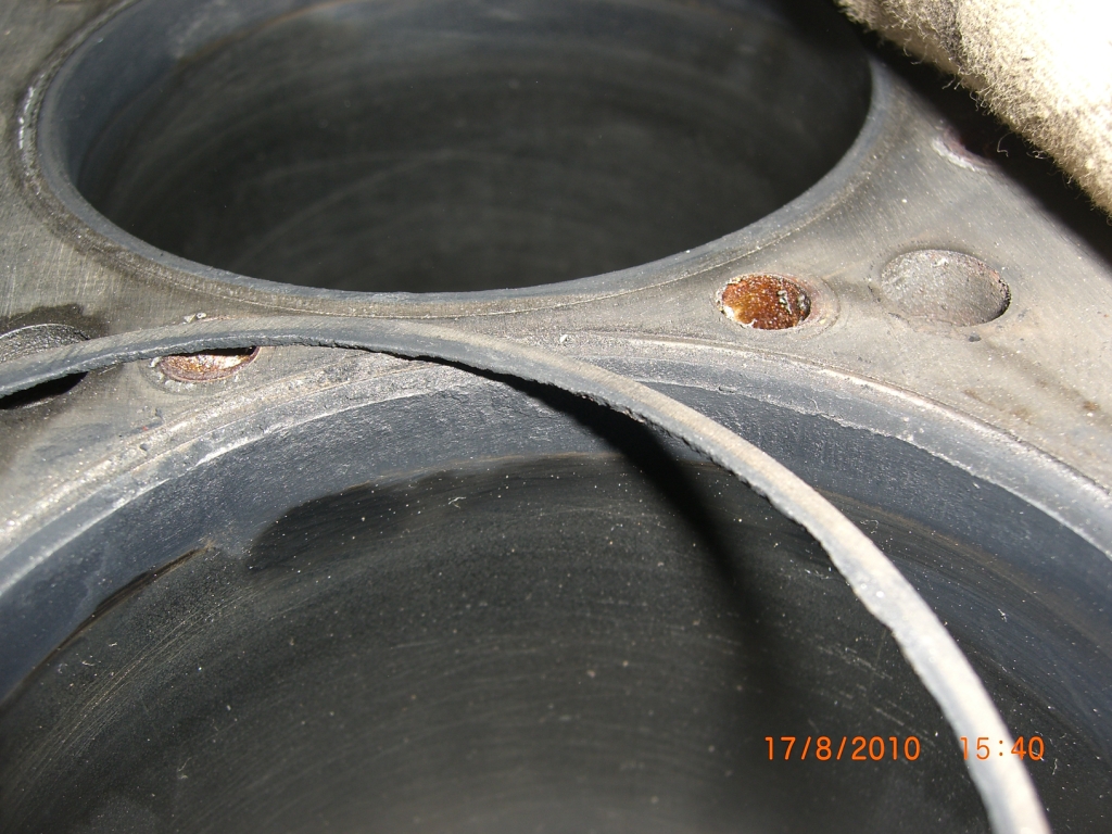

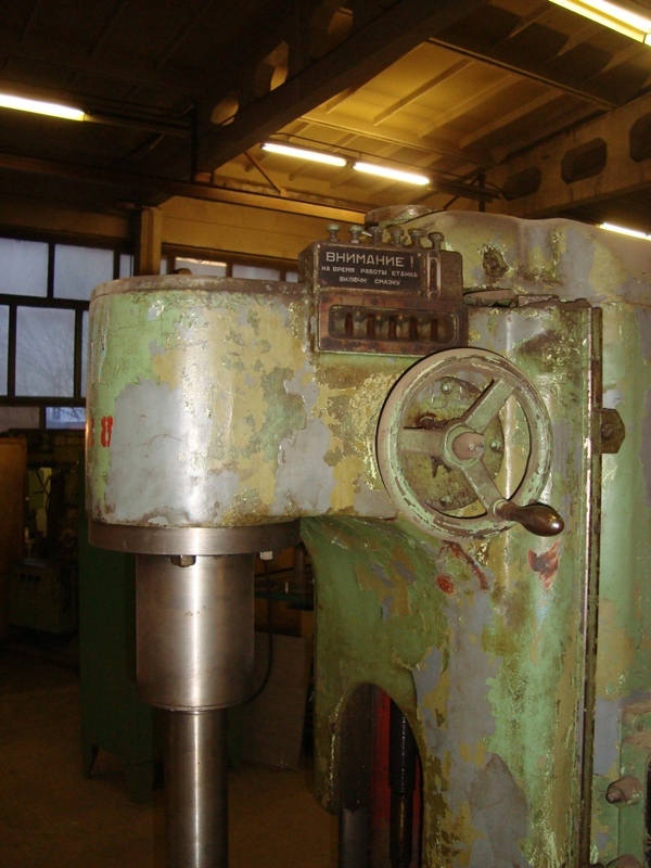

    Добрый вечер! Смотрю с движками все сюда. У меня 3.1 отгорели упорные буртики родных гильзCIMG6779.jpg Одну сдернуло в поддон. Болезнь прогрессирует на будущее купил расточной станок(еще не перетащил в каморочку) DSC05952.JPG Разобрал вынул, промерял решил чугунными загильзовать автовелт под старые поршня, благо Тимофей поршень подсабил. Промерял колено тоже на грани предется на 0.25 все шейки точить :blink: Родных на 0.25 нет. Какой марки вкладыши взять? Автовелт совсем говно? Ткните пожалуйста в хорошие кольца(2.5-2-4 , лучше стальные) несильно дорогие и вкладыши.
    Еслиб внимательно почитал, то увидел, что стальных колец не бывает. По чугуниевым гильзам не подскажу..... По колену-яб заменил.
