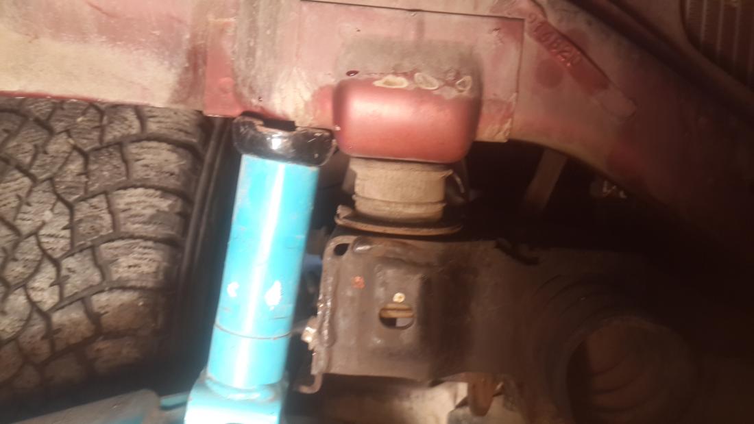

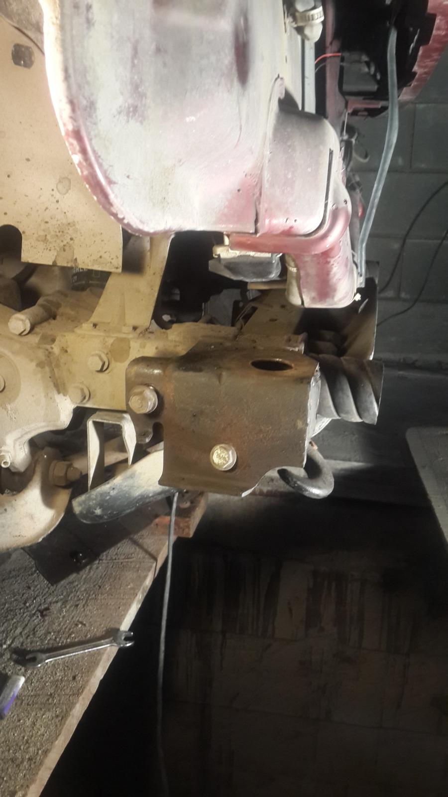

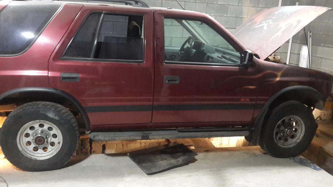

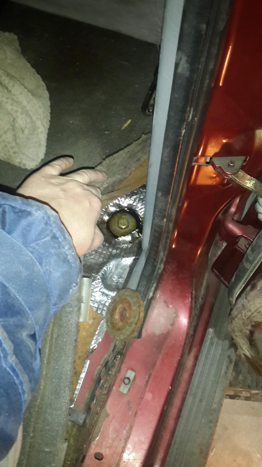

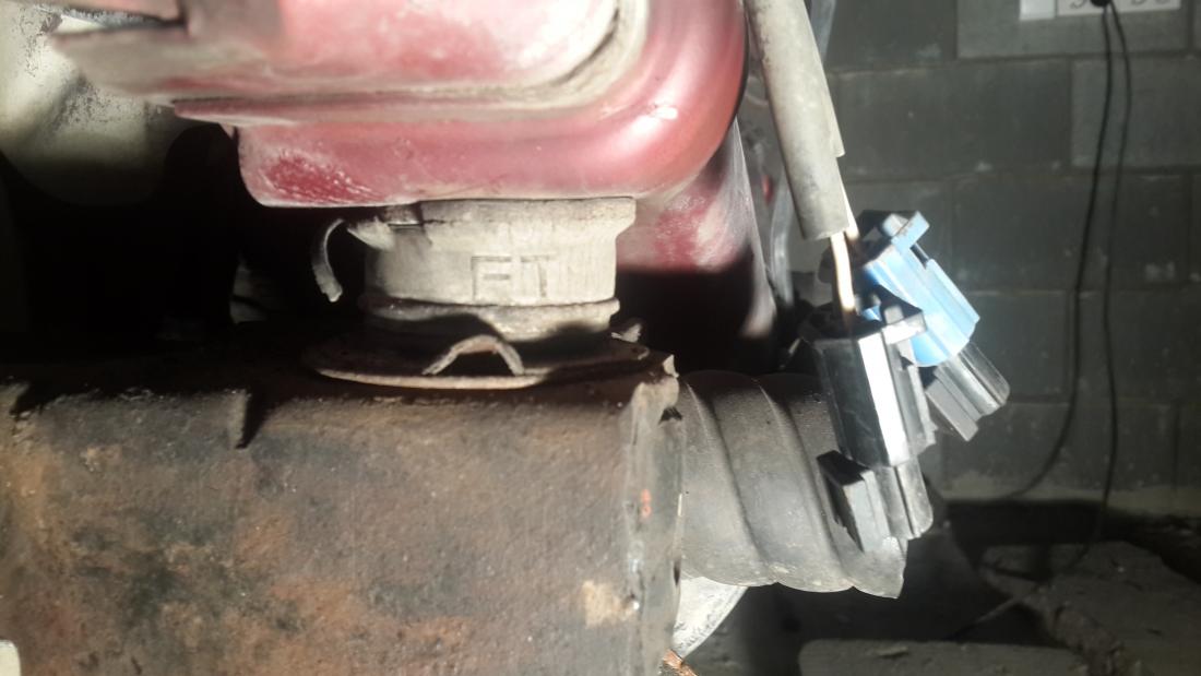

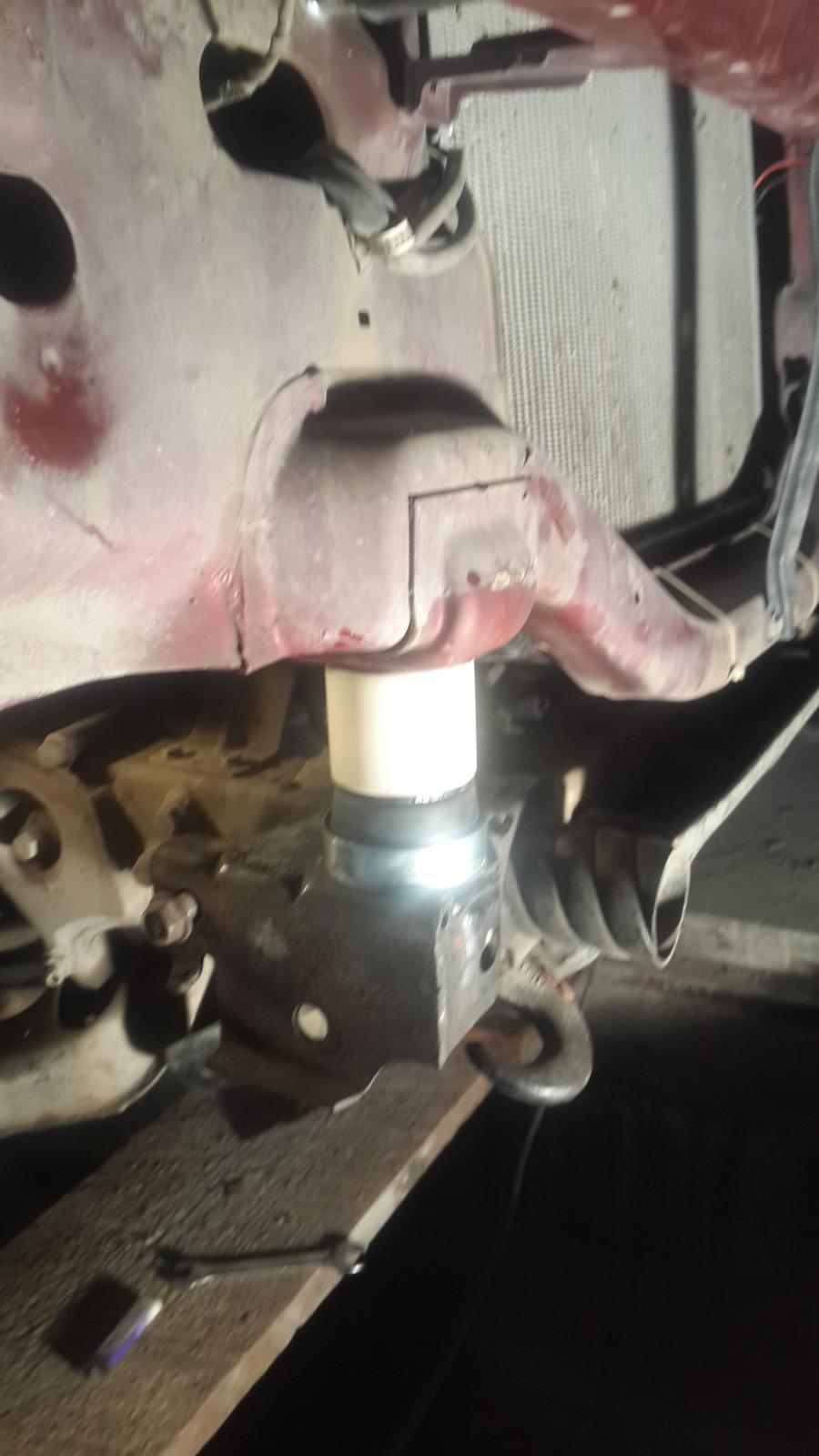

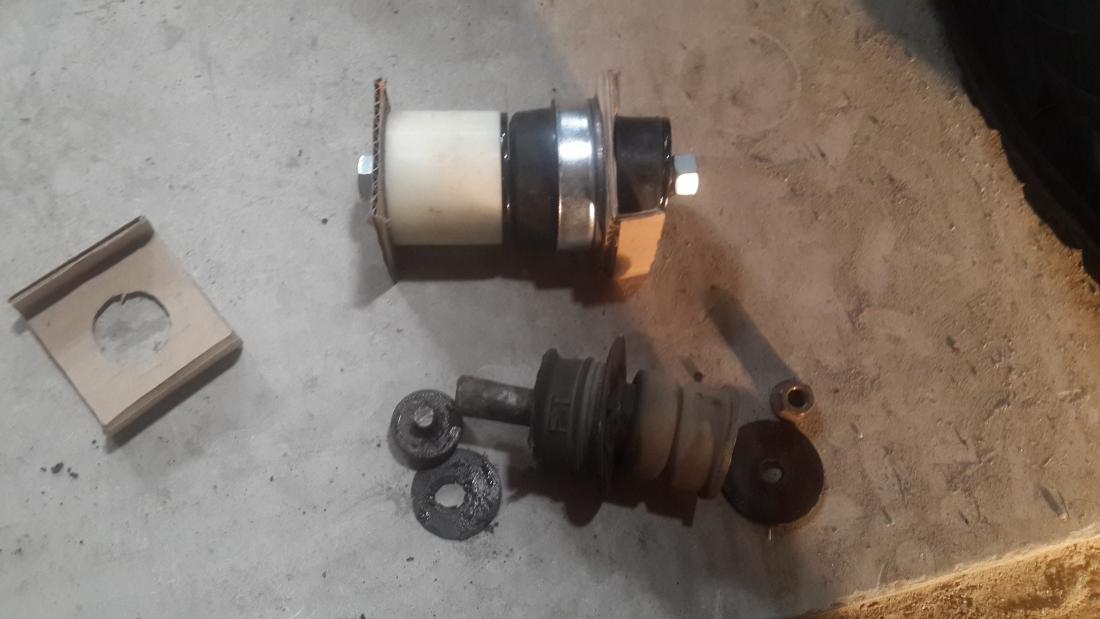

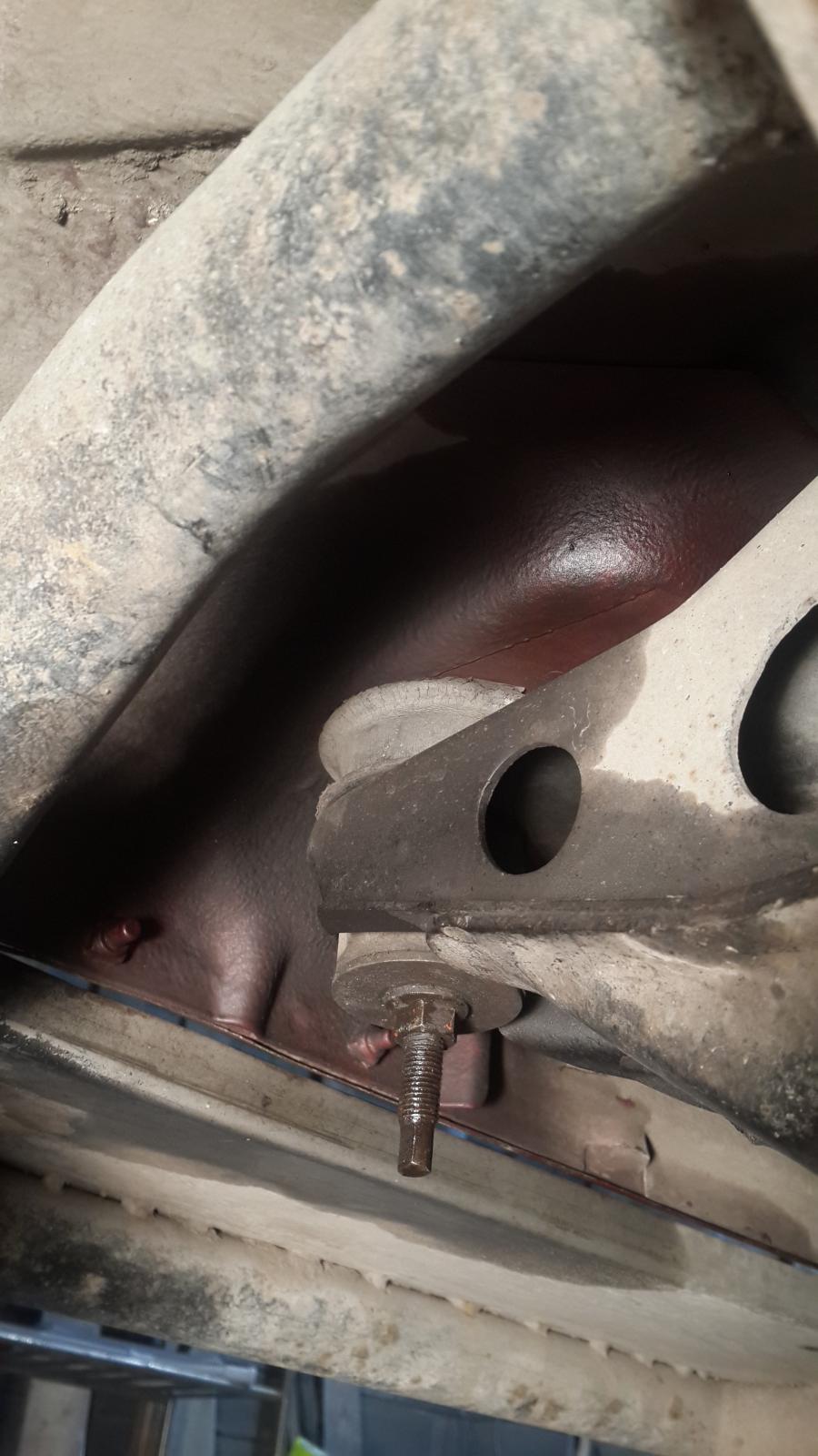

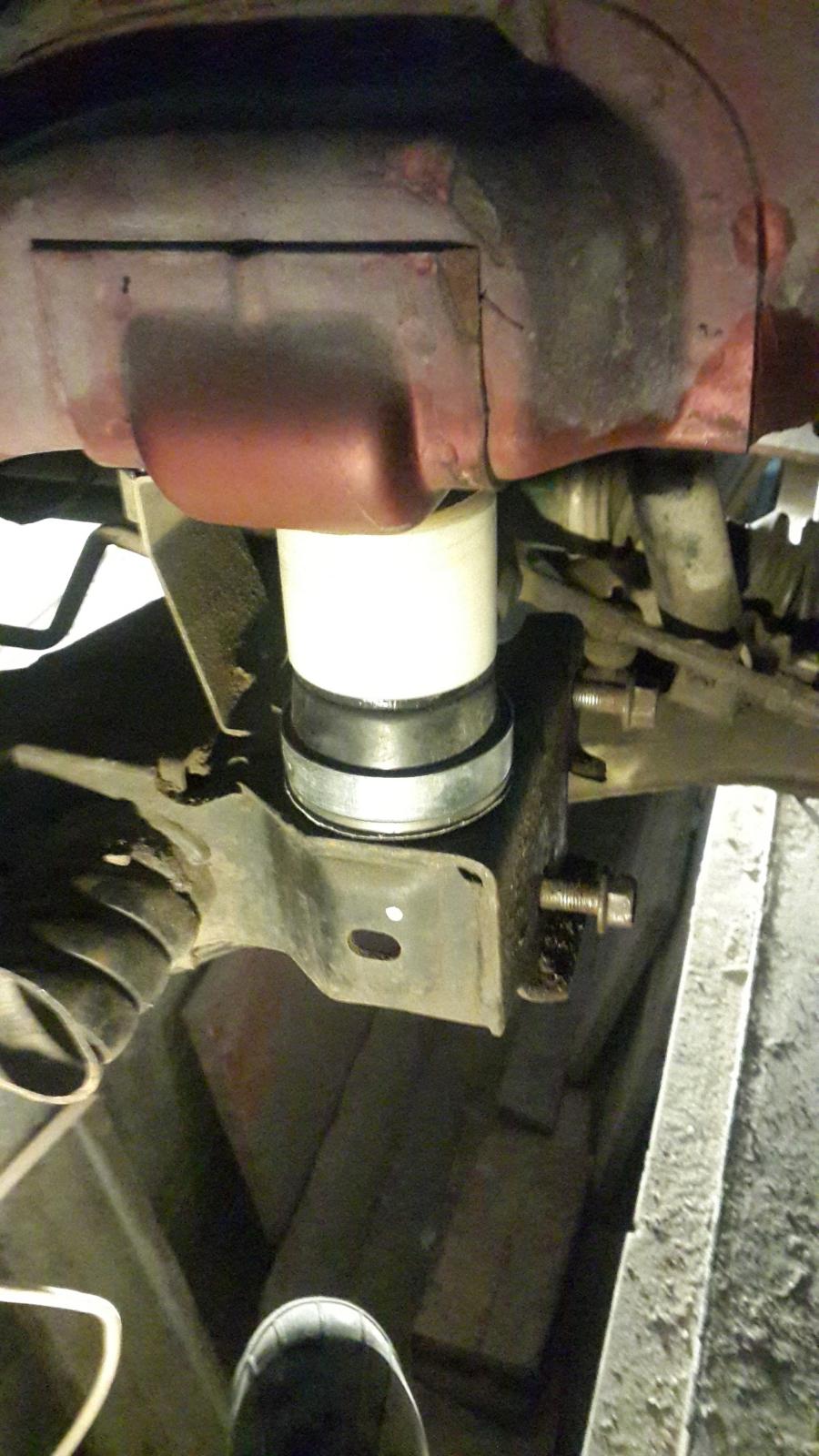

    Вообщем в каникулы новогодние произвел замену подушек на ОФА на комплект с лифтом 5см., Попытаюсь в кратце рассказать что и как делал...

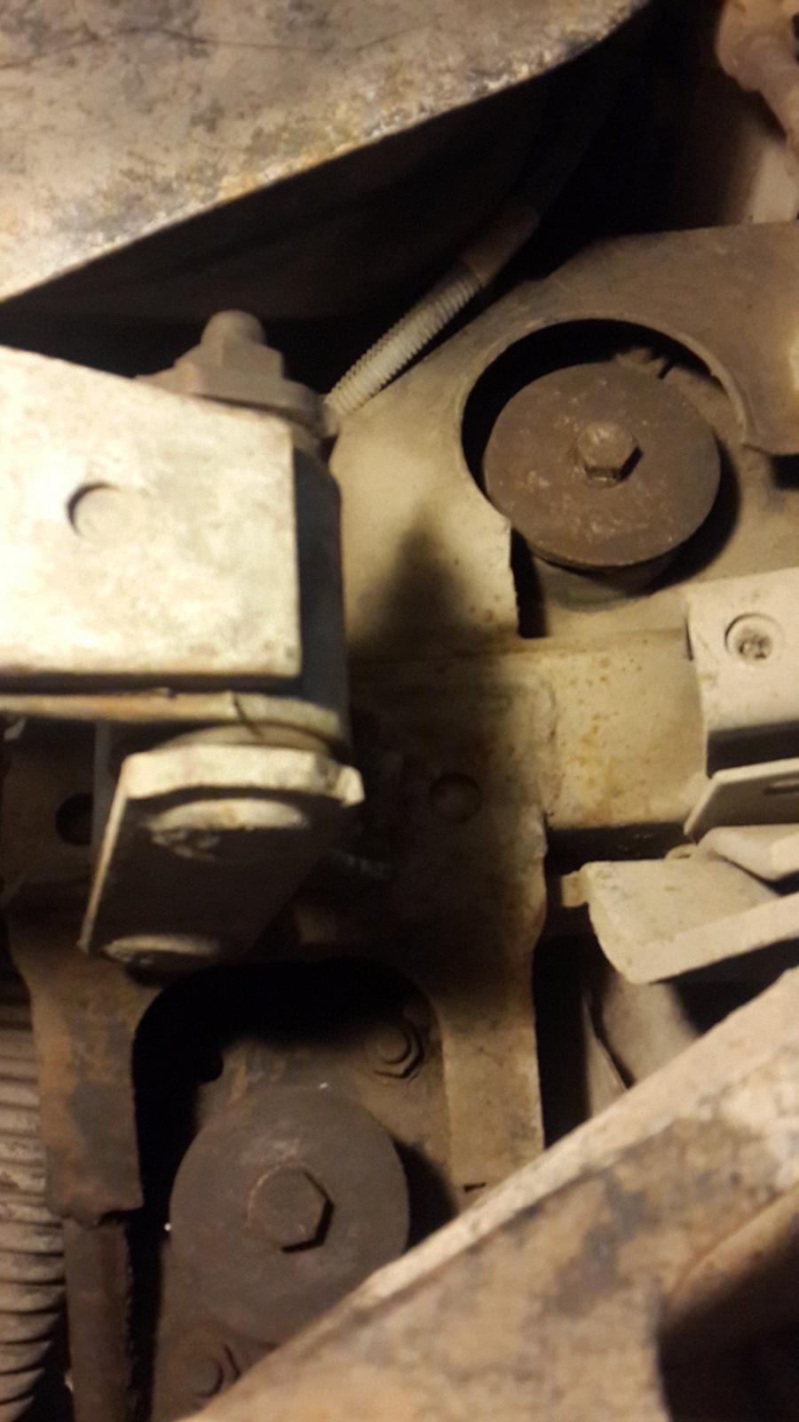

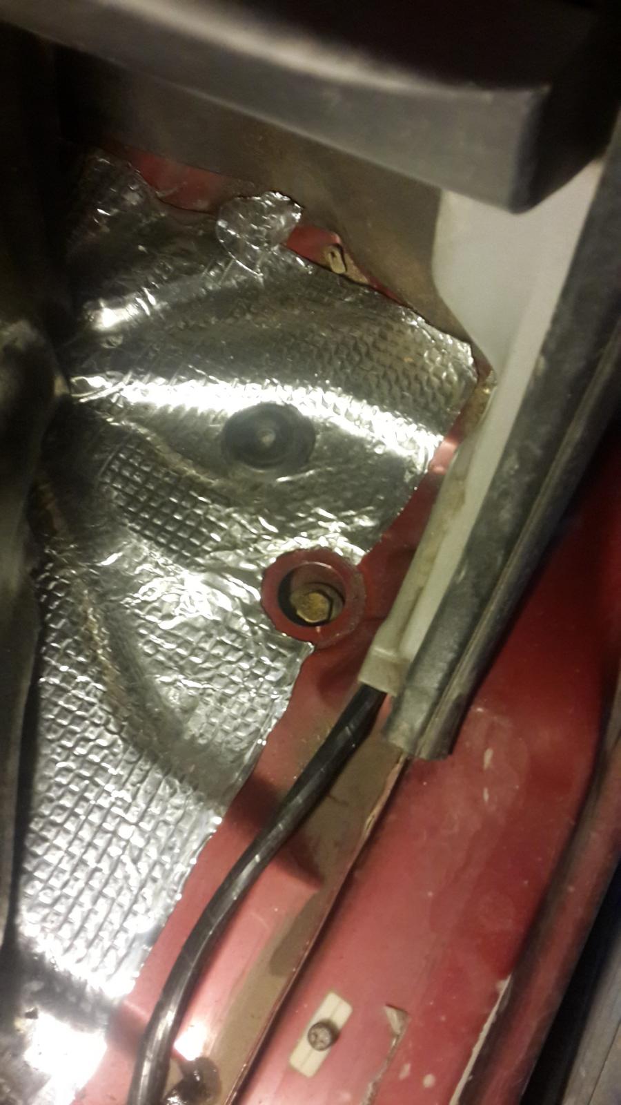

      И так, начитавшись о том, что у всех были проблемы с откручиванием болтов, была куплена смазка "проникающая" и "растворитель ржавчины", разобран салон и залиты все болты и гайки.20160102_173754.jpg 20160102_174419.jpg Оставил отмокаться на неделю с нанесением повторно каждые дня 2-3. После этого абсолютно все болты открутились без проблем. Думаю мне повезло, а может и замачивание помогло. Снимаем передний бампер, потом открутил кожух от радиатора, и отсоединил трубки тормозные из крепления на кузове которые идут вниз на раму из моторного отсека, и ослабил хомуты на патрубках радиатора. Все, длина заливной горловины оказалась достаточной.

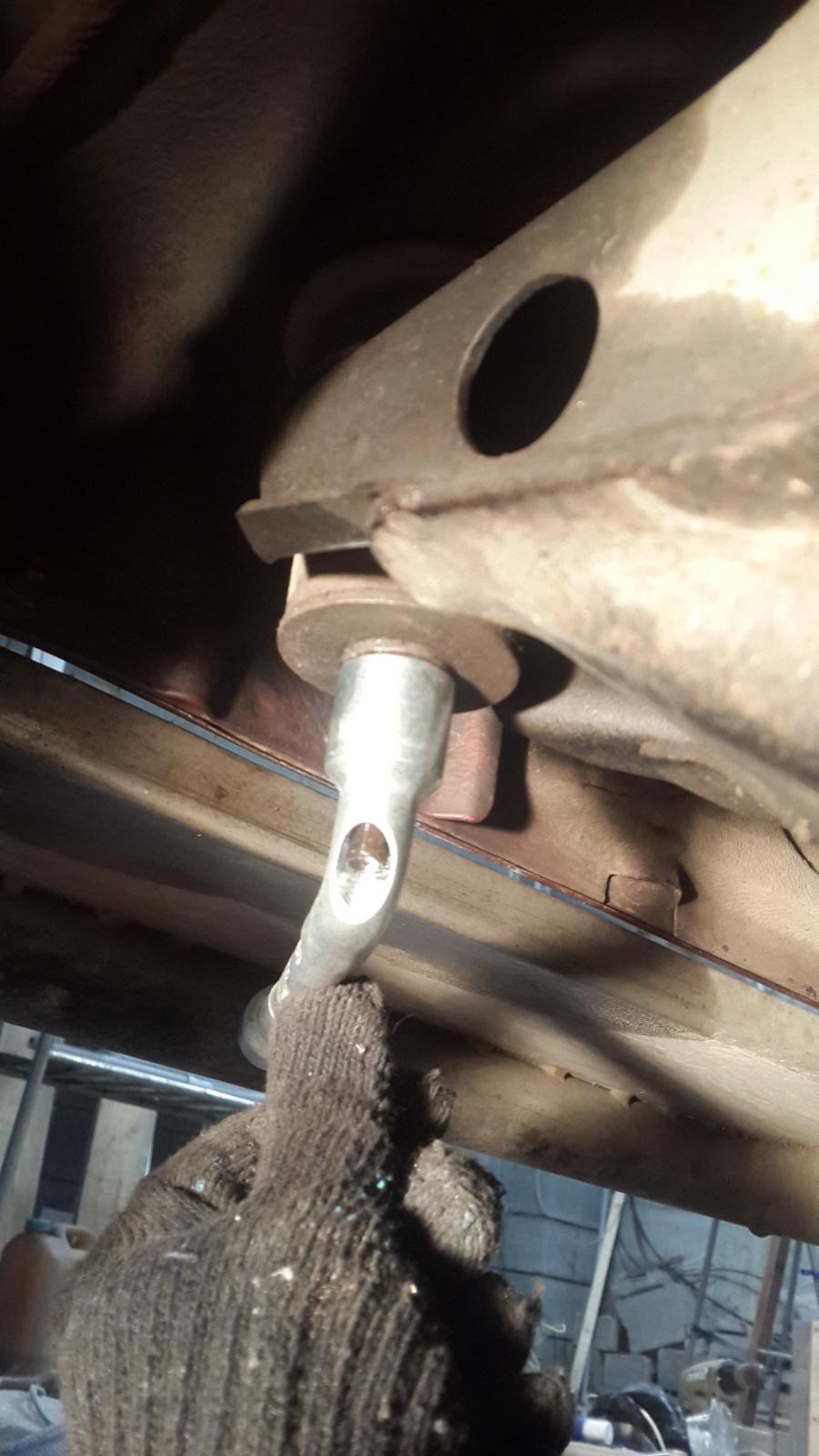

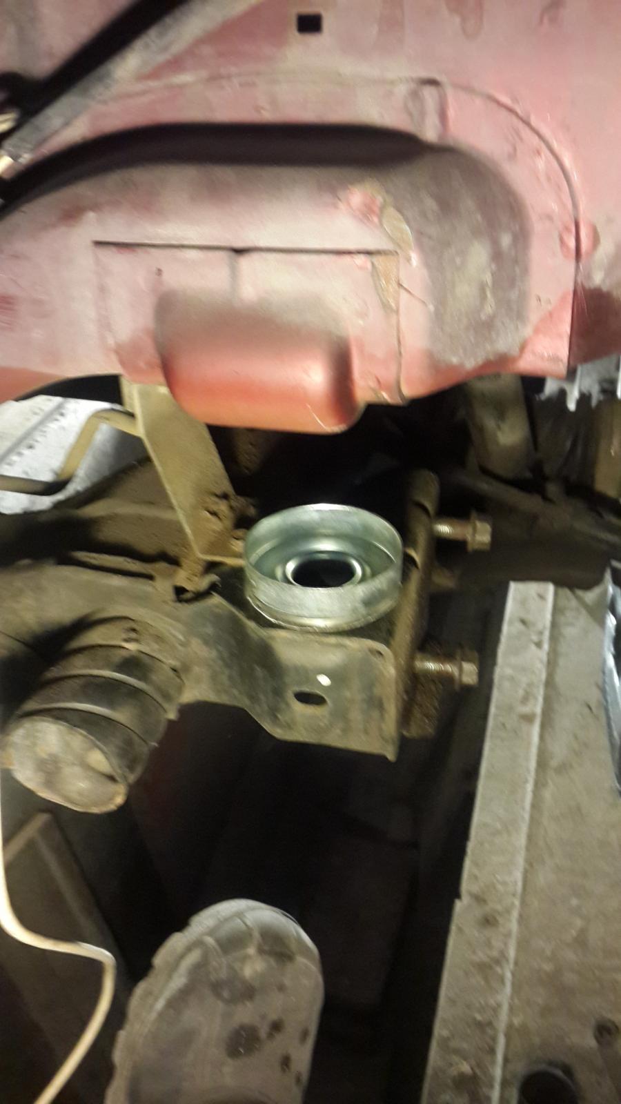

      У меня на передних трех рядах опор гайка была на 15, и т.к. длинной головки у меня не было, был куплен ключ под шпильку который кстати очень помог.20160102_173516.jpg Далее подкатил домкрат и между 2 и 3 рядом опор поставил доску и поднял кузов. Меняем 2,3,4 ряд опор и опускаем на них кузов. После перекатил домкрат за 4 опору и через брусочки опять поднял для замены 5,6 ряда.  После этого поднял кузов прям возле первой опоры и так же все заменил.20160102_172814.jpg  20160107_144142.jpg 20160107_150027.jpg

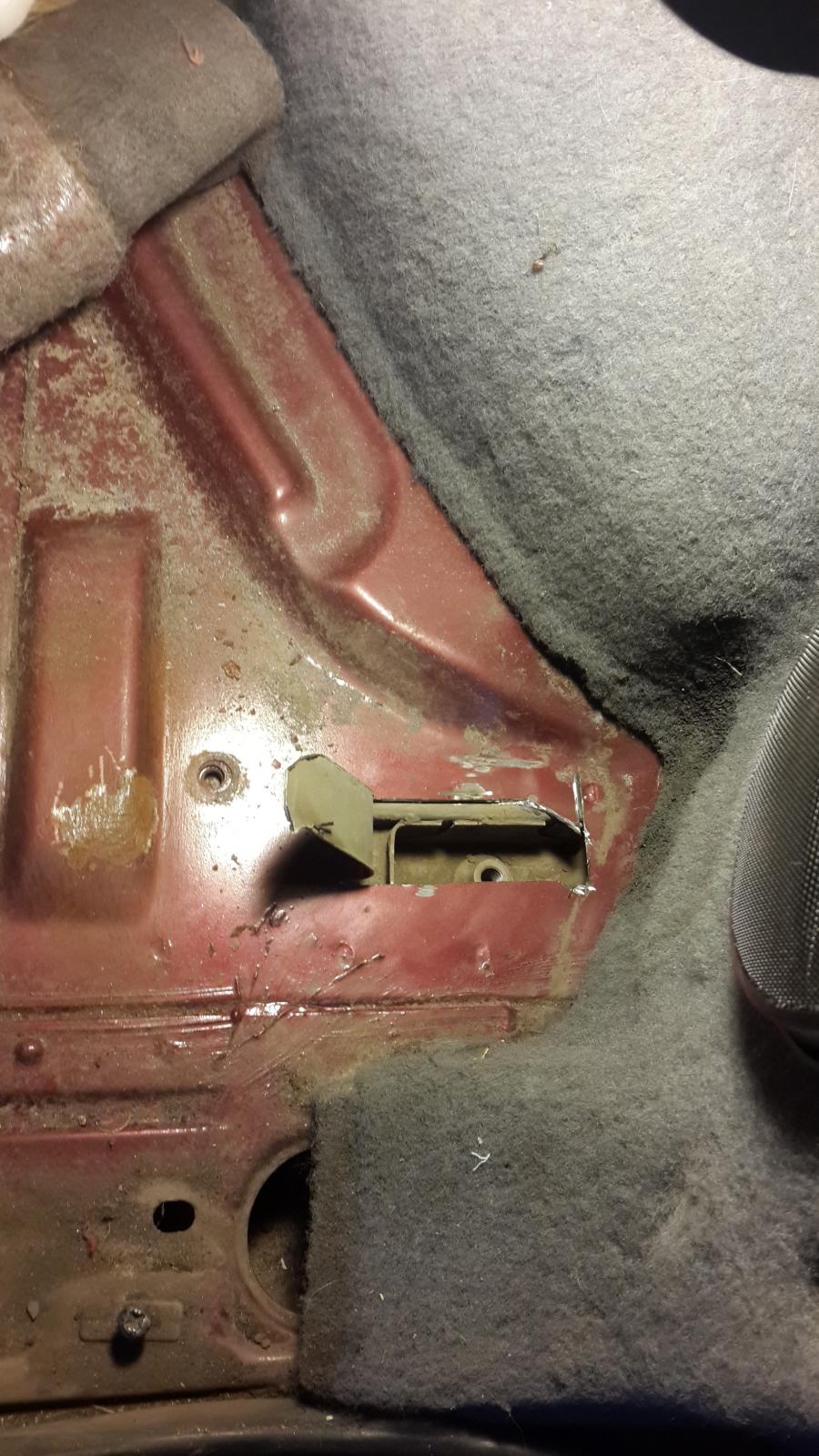

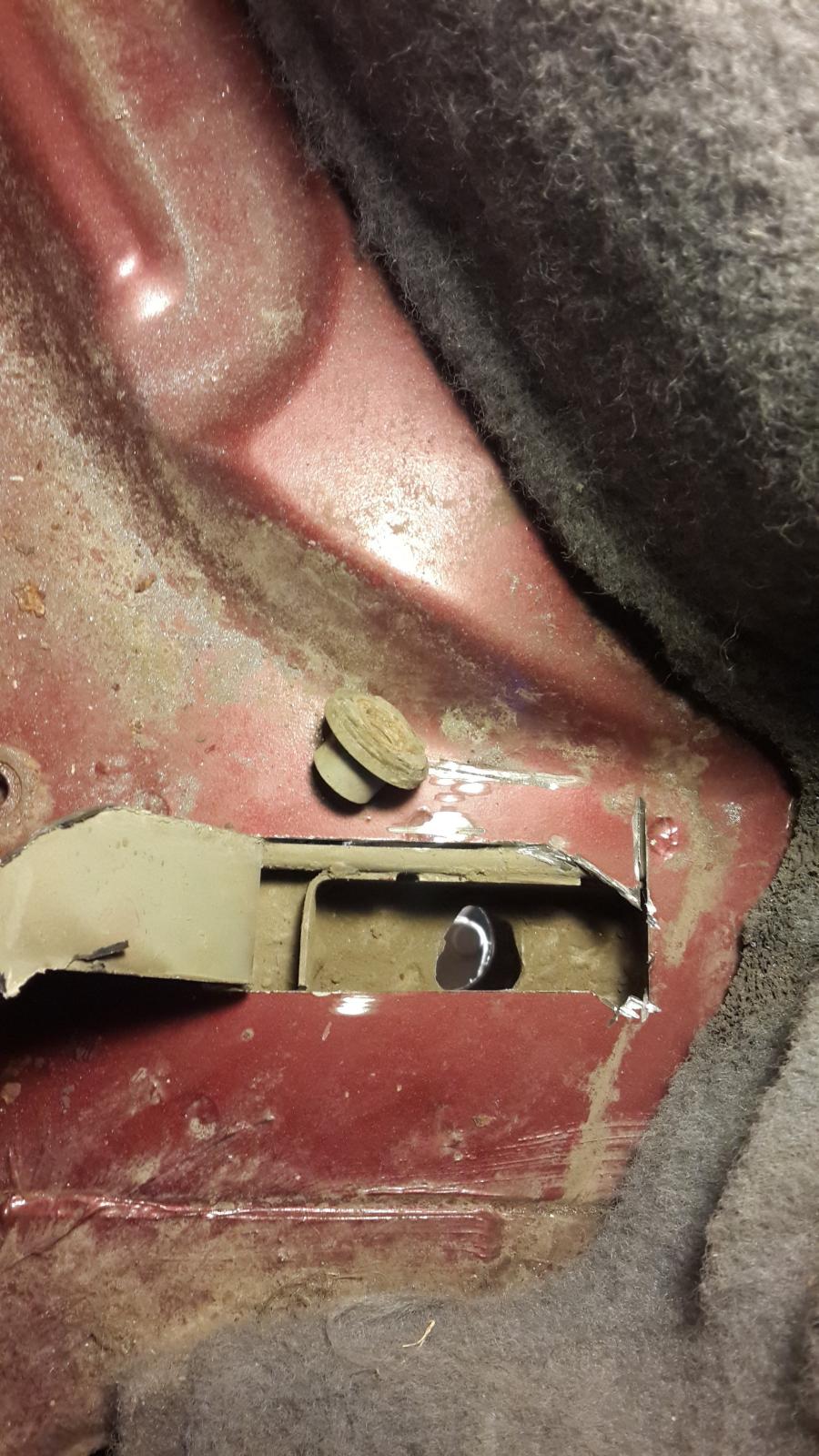

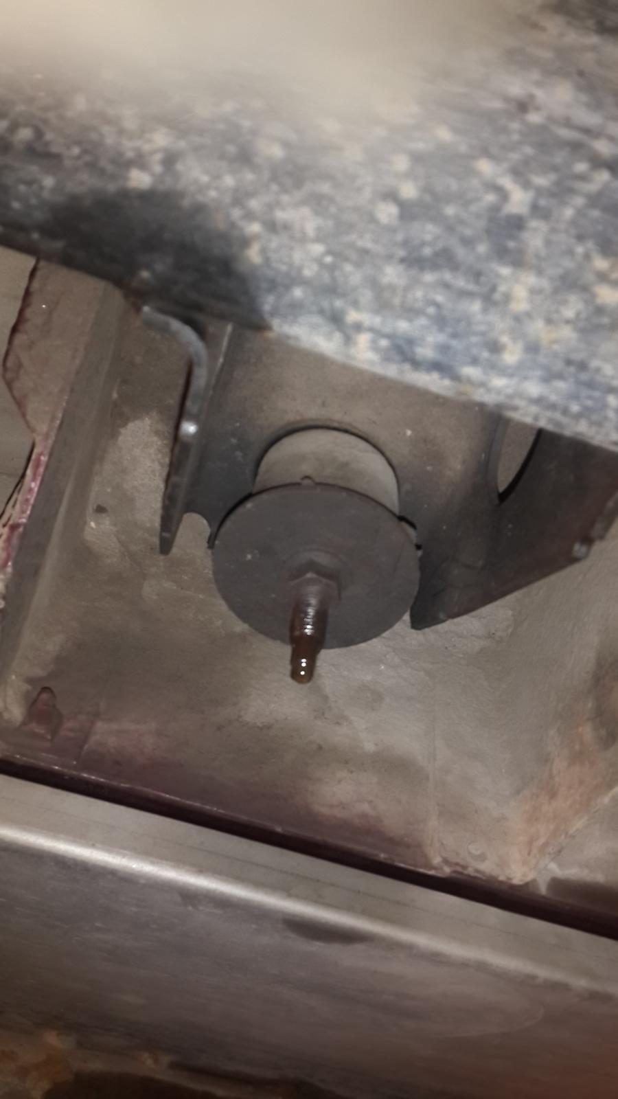

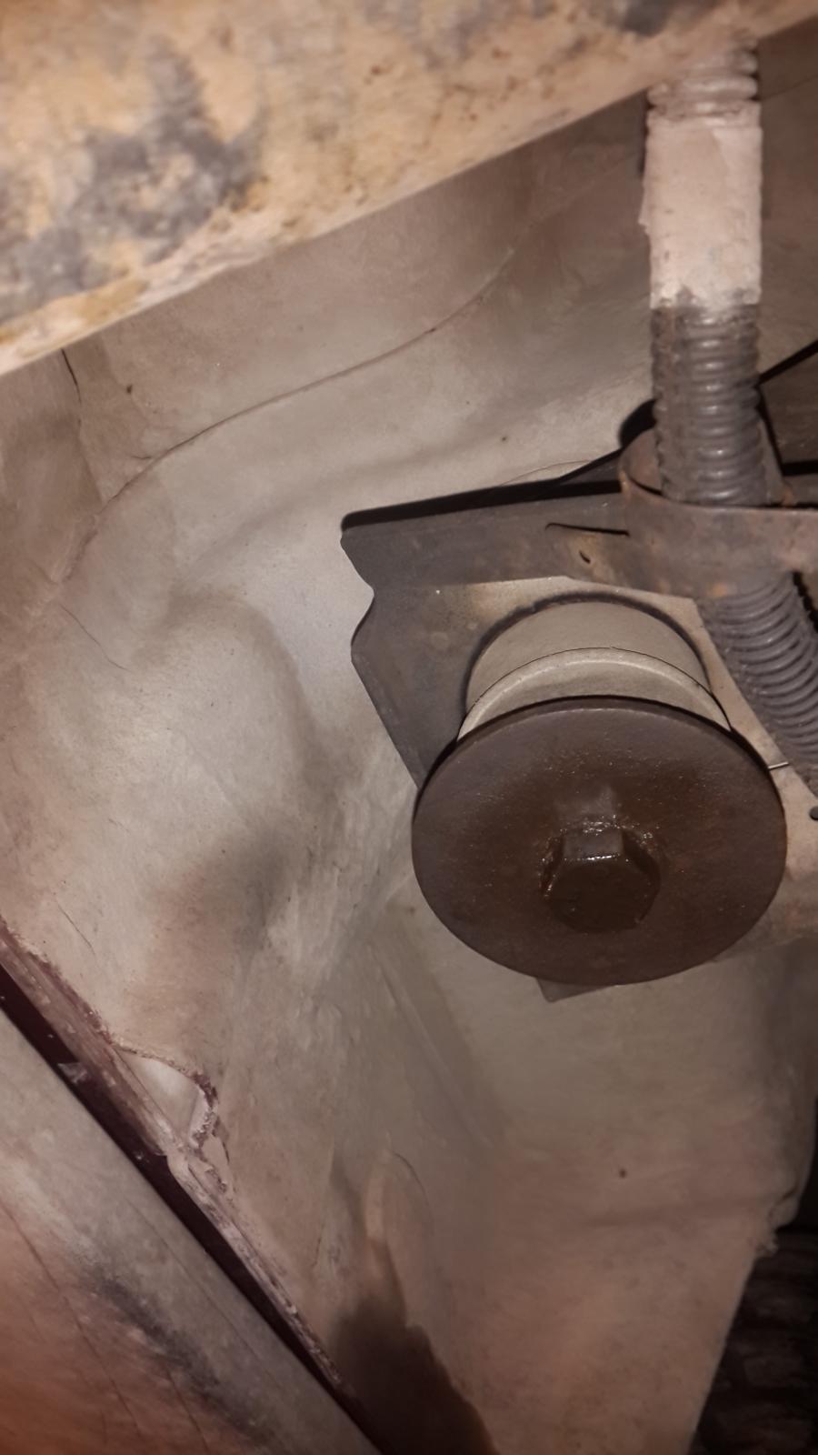

      После этого опускаем кузов уже на новые подушки и затягиваем их! Вот тут меня и ждал сюрприз, все болты были затянуты кроме 5 ряда! Гайка провернулась. Немного успокоившись взял дремель и выпилил пол в багажнике. Все приварил и затянул. После этого повторяем процедуру для другой стороны. В принципе все, внешний вид машины изменился в лучшую сторону однозначно и теперь к лету будут надеты вот эти колесики 20160101_141625.jpg .
      Машина стала собранней, исчезли посторонние звуки. Качеством комплекта в принципе доволен, продавец общителен, доставка хорошая и вполне быстрая. Из минусов только то, что шайба на 2 ряду опор не влезает в отверстие в полу салона. Пришлось обтачивать, ну и было бы хорошо в комплекте еще прикладывать новые болты на 5,6 ряд опор для пластин которые на раму крепятся.
      Фото загрузились не все почему то, постараюсь отдельным сообщением сейчас еще загрузить. У кого есть вопросы отвечу с радостью пока все еще помню...

    Про болты 5 и 6 -го ряда можно класть. Напомни какие там ....
    Обтачивал до какого размера 2 ряд?
    #633 trn89
    Отправлено 11 января 2016 - 13:03
    trn89
    • 45 сообщений
    • Магнитогорск
    • ОФА 93г., 2.4., бодик, 32МТ, лебедь, шнорк.
    Болты не замерял, но помню что на 5ом гайки на 15 головкой крутил и сам болт голова на 14, резьба 8ка скорей всего. На 6ом ряду гайки приварены к раме, болты такие же.
    Обтачивал чтобы влезла вот сюда20160102_173754.jpg , размеры не делал, просто болгаркой. Можно и старую расточить, она толще и надежней выглядит. Но сверла рядом не было
