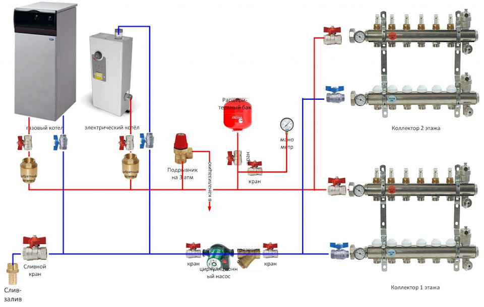

    Запланировал что-то в этом роде, газовый котел нарисован напольным, будет настенным.
    #630 andira2002
    Отправлено 08 декабря 2017 - 21:35
    • 10 635 сообщений
    в настенном котле,свой насос,бак расширительный и предохранительный клапан..
    и немного другая  схема нужна..
    боп бак при системе более 100 литров обьёма.

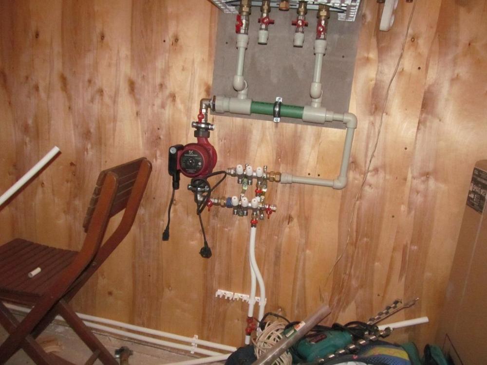

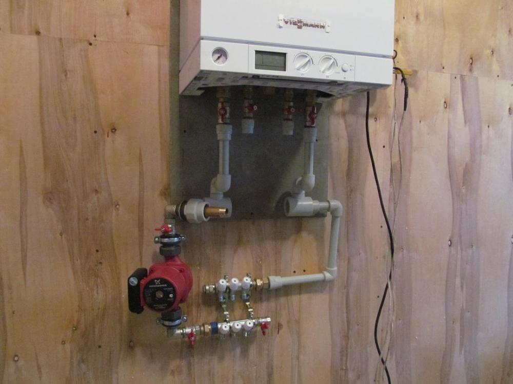

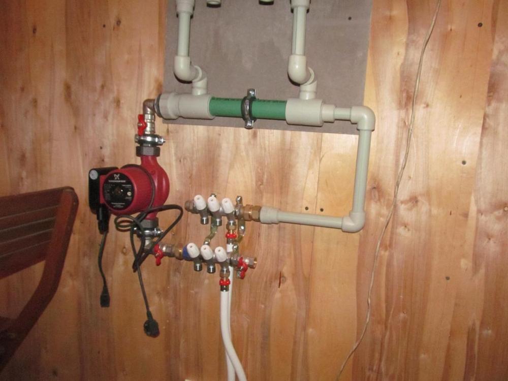

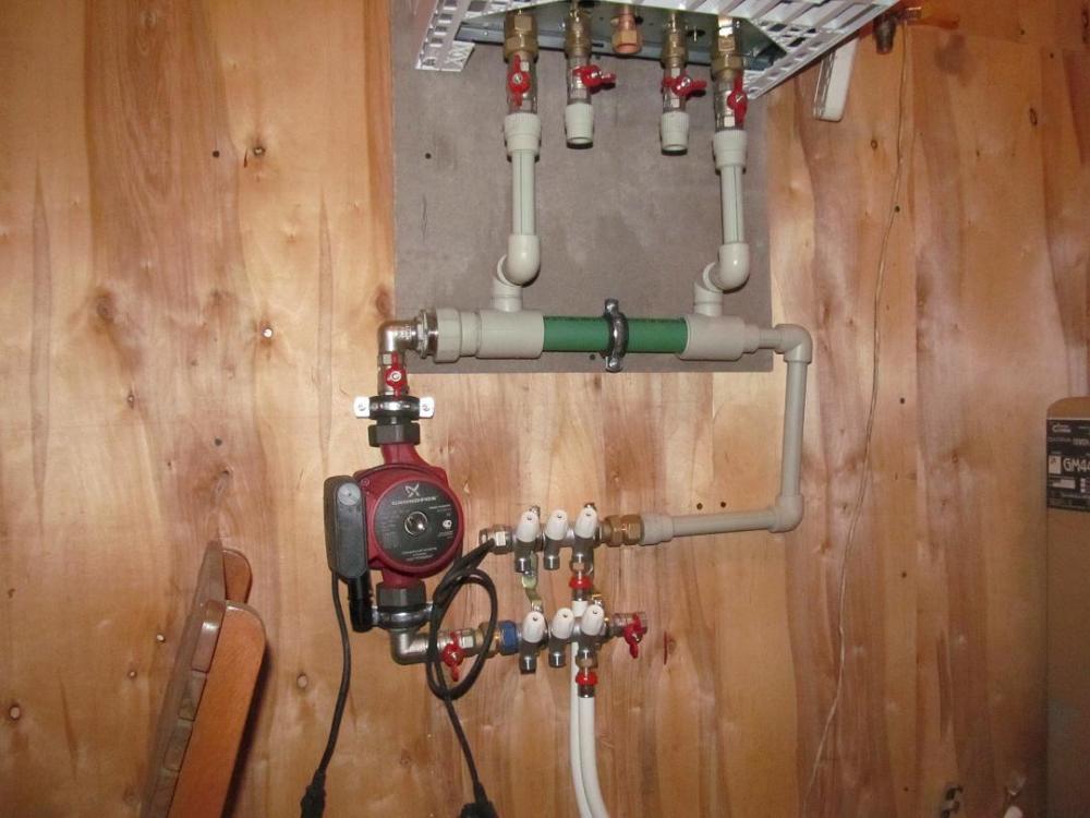

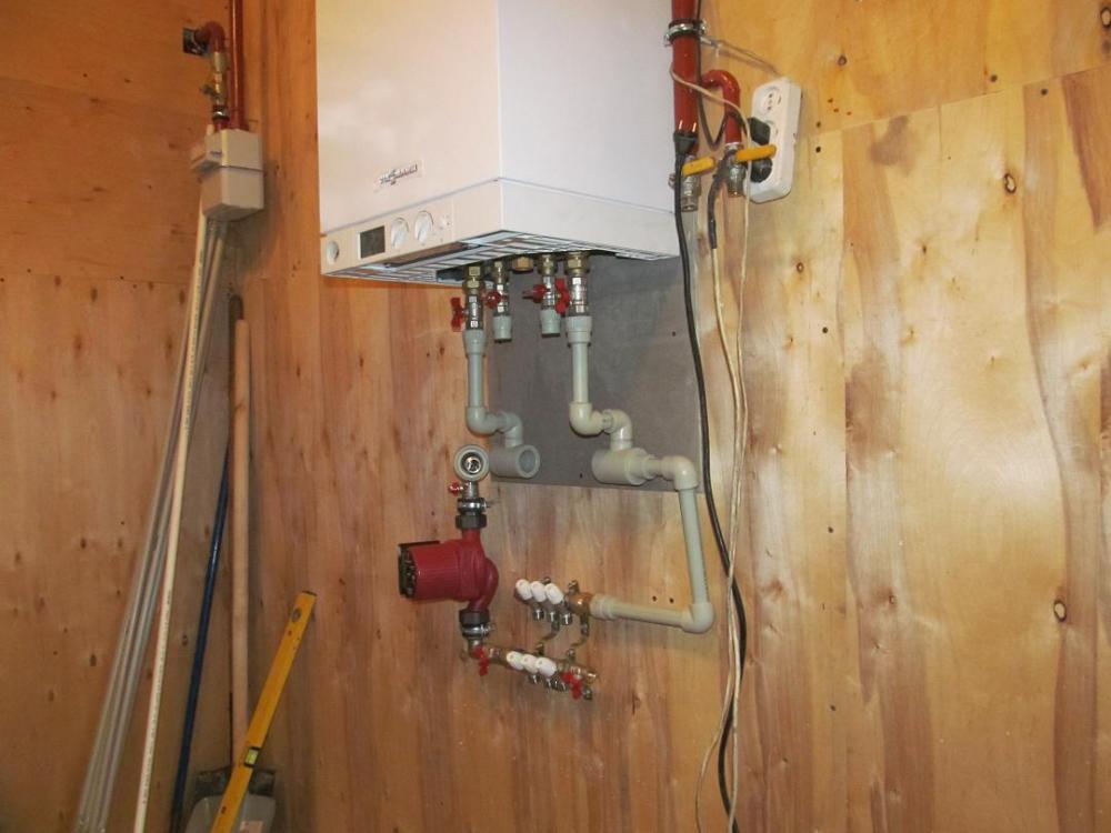

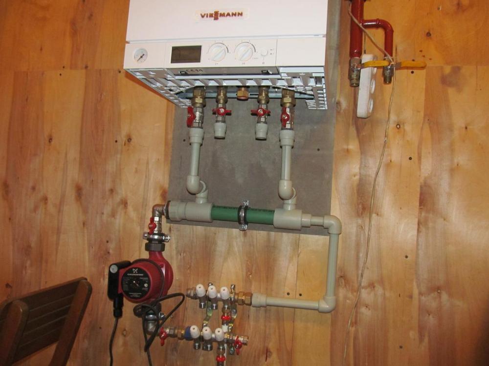

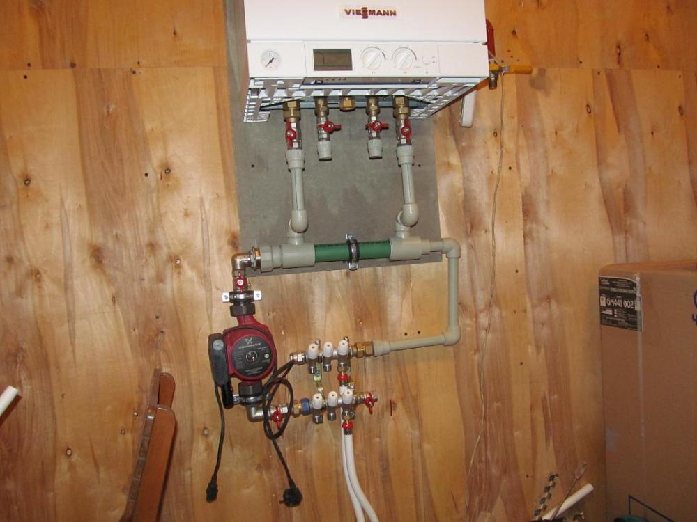

    IMG_1214.jpg IMG_1215.jpg IMG_1216.jpg IMG_1217.jpg IMG_1218.jpg IMG_1219.jpg IMG_1220.jpg
    примерно так.
    малогабаритная,динамическая гидрострелка.моя собственная разработка.
    независимо от теплосьёма, котёл работает на оптимальной циркуляции.

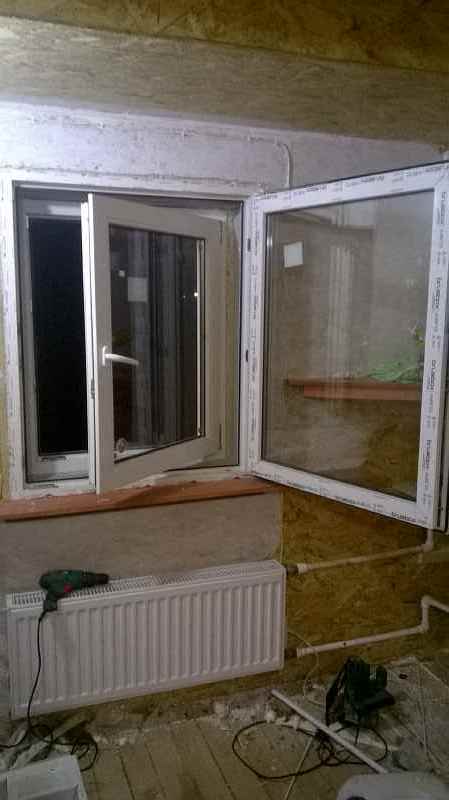

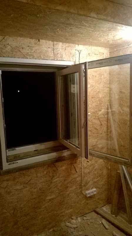

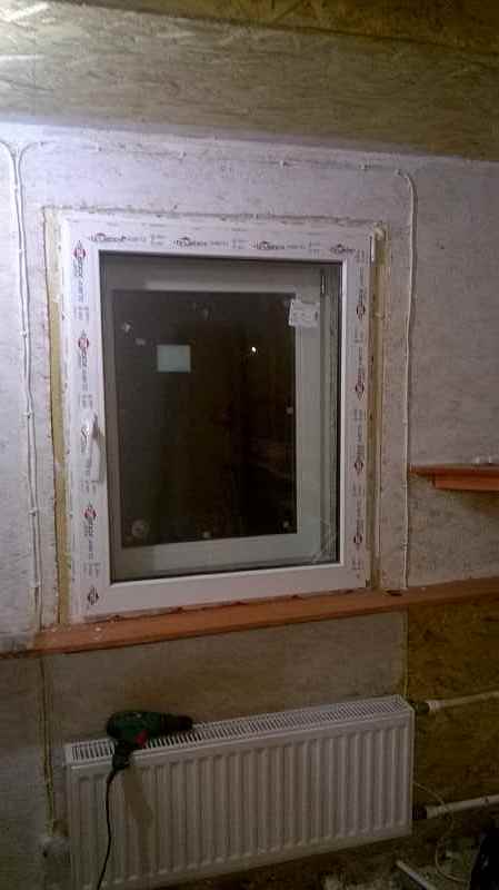

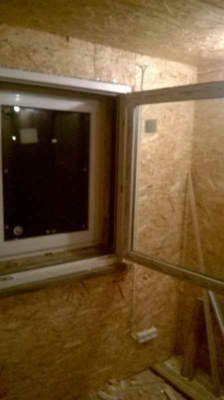

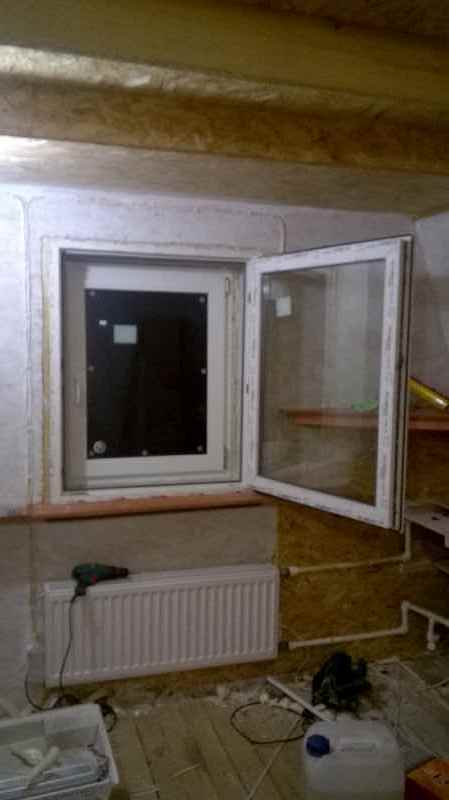

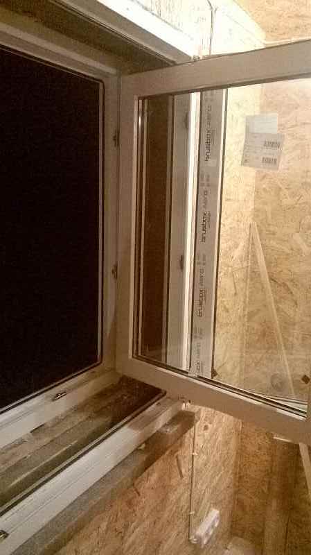

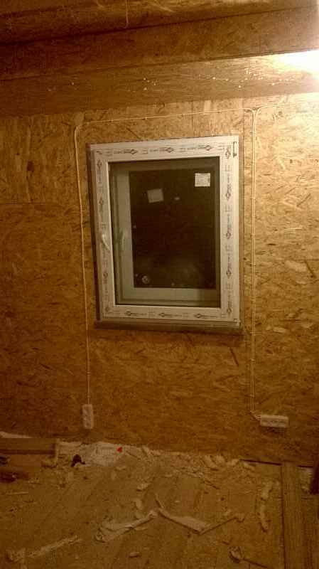

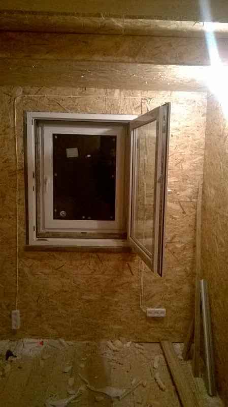

    Собрал окна.
    выглядит вот такWP_20171210_18_51_16_Pro.jpg WP_20171210_18_51_36_Pro.jpg WP_20171210_18_51_55_Pro.jpg WP_20171210_18_52_07_Pro.jpg WP_20171210_18_52_30_Pro.jpg WP_20171210_18_52_40_Pro.jpg WP_20171210_18_53_19_Pro.jpg WP_20171210_18_53_30_Pro.jpg

    Два двойных стеклопакета? Или в обеих рамах одинарный стеклопакет?
    #638 andira2002
    Отправлено 11 декабря 2017 - 12:51
    • 10 635 сообщений
    двойные степлопокеты..уже разницу заметил,за ночь остыли комнаты до +7..с12 градусов,а раньше до нуля и в минус запросто.
    а то стены 25 см, а окна 7 см..вот я и снизил тепло потери до максимально возможного.
    #639 rockfrog
    Отправлено 11 декабря 2017 - 12:59
    А зачем дополнительный циркуляционный насос на Вайсман?
    У него свой внутри. :dntknw: . Ты же видел схему у меня. Единственно что дополнил - ещё один бак расширительный на 8 литров поставил, родного ( в котле) мало.
    Объём системы примерно 170 литров.
    Так же не увидел ни одного воздухоотводчика :dntknw:
    #640 andira2002
    Отправлено 11 декабря 2017 - 13:10
    • 10 635 сообщений
    свой насос крутит по короткому контуру через тройники и зелёную трубу.производительность,всегда максимальная,что ОООчень хорошо для теплообменика в котле.(не прогорит)
    а второй насос крутит по всему что надо.
    воздушник есть в котле. и этого достаточно.
