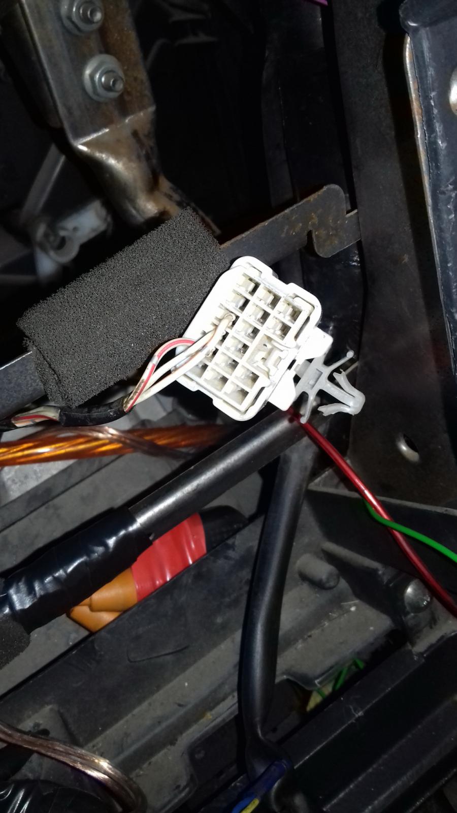

    Ткните носом,куда мне зелёный провод на Дут воткнуть?

    #631 Stas652
    Отправлено 24 октября 2015 - 15:05
    Stas652
    • 166 сообщений
    • Рига
    • Frontera B X22DTH,Calibra turbo 4x4, Нива 3д
    Средний ряд, вторая с верху-как на фото вижу.
    #632 boloto
    Отправлено 24 октября 2015 - 15:06
    boloto
    • 3 657 сообщений
    • Каменск-Уральский.
    • Много Металлолома:)))
    Как его туда воткнуть?Чё то придумывать надо?
    #633 Stas652
    Отправлено 24 октября 2015 - 15:08
    Stas652
    • 166 сообщений
    • Рига
    Кажись я залудил и воткнул. аааа может пин припаял с другой фишки-не помню....
    #634 Вехомечтатель
    Отправлено 24 октября 2015 - 18:42
    На приборку можно закинуть - там конец от ДУТа есть на разъеме
    #635 boloto
    Отправлено 24 октября 2015 - 22:23
    boloto
    • 3 657 сообщений
    Юра а стрелочкой можешь указать?
    #636 Вехомечтатель
    Отправлено 24 октября 2015 - 22:54
    Да блин никак не найду распиновку этого разъема... :Cherna-facepalm: Куда то записал и профукал...
    Ищу...
    Нашёл !!!
    Коннектор Х63 (Белый):
    В8 – Желтый Красный – Уровень топлива
    и черный В4 – Черный – 0 вольт (масса)
    Давай мыло я тебе все распиновки приборковых разъемов скину
    По фотке - это центральный разъем
    #637 boloto
    Отправлено 24 октября 2015 - 23:02
    boloto
    • 3 657 сообщений
    Ищу...
    Нашёл !!!
    mr.bolotohod@yandex.ru
    #638 boloto
    Отправлено 25 октября 2015 - 18:26
    boloto
    • 3 657 сообщений
    Ищу...
    Нашёл !!!
    Спасибо Юра получил распиновку разъёмов.Это на В8 просто Зелёный бросаешь с мультика и всё?
    #639 Stas652
    Отправлено 25 октября 2015 - 19:02
    Stas652
    • 166 сообщений
    • Рига
    И приходит счастье!
