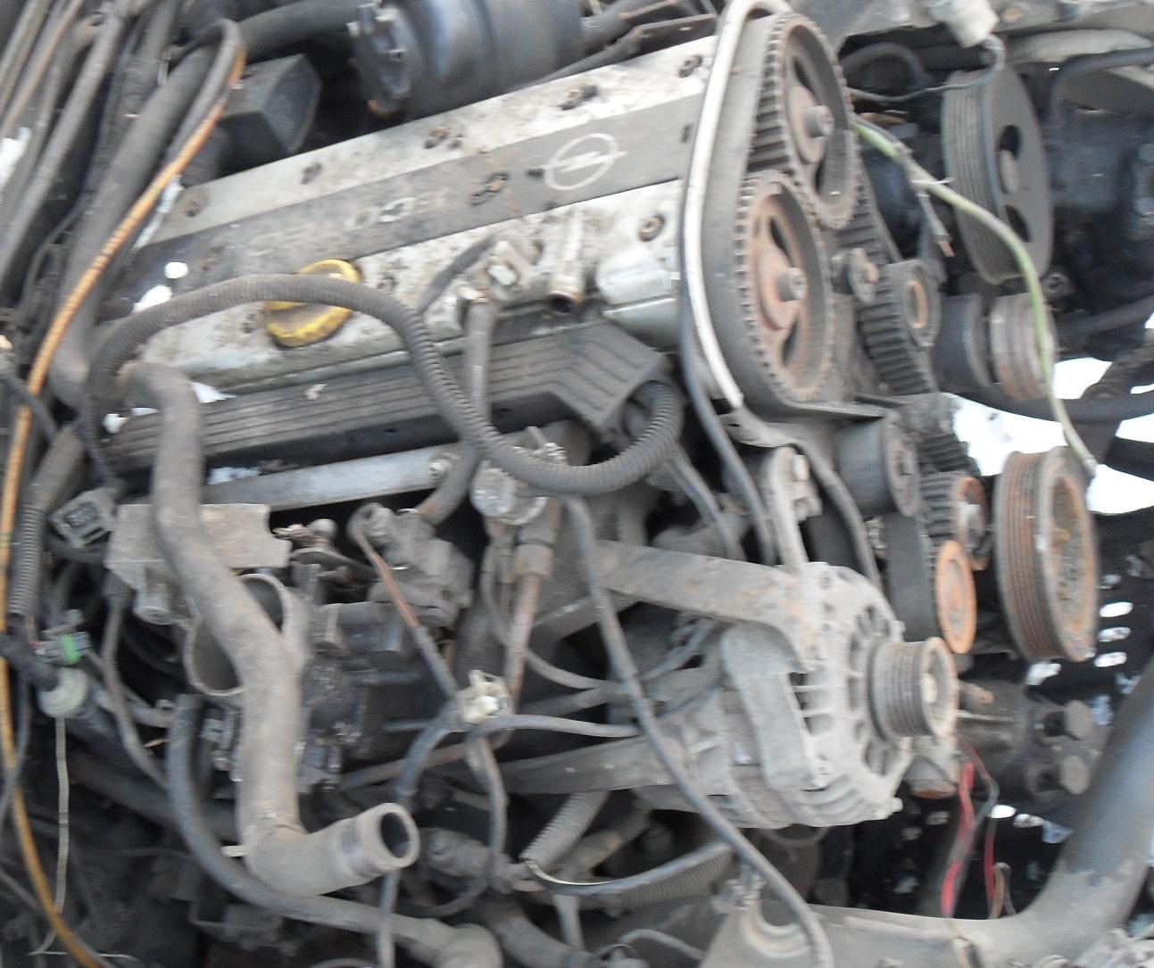

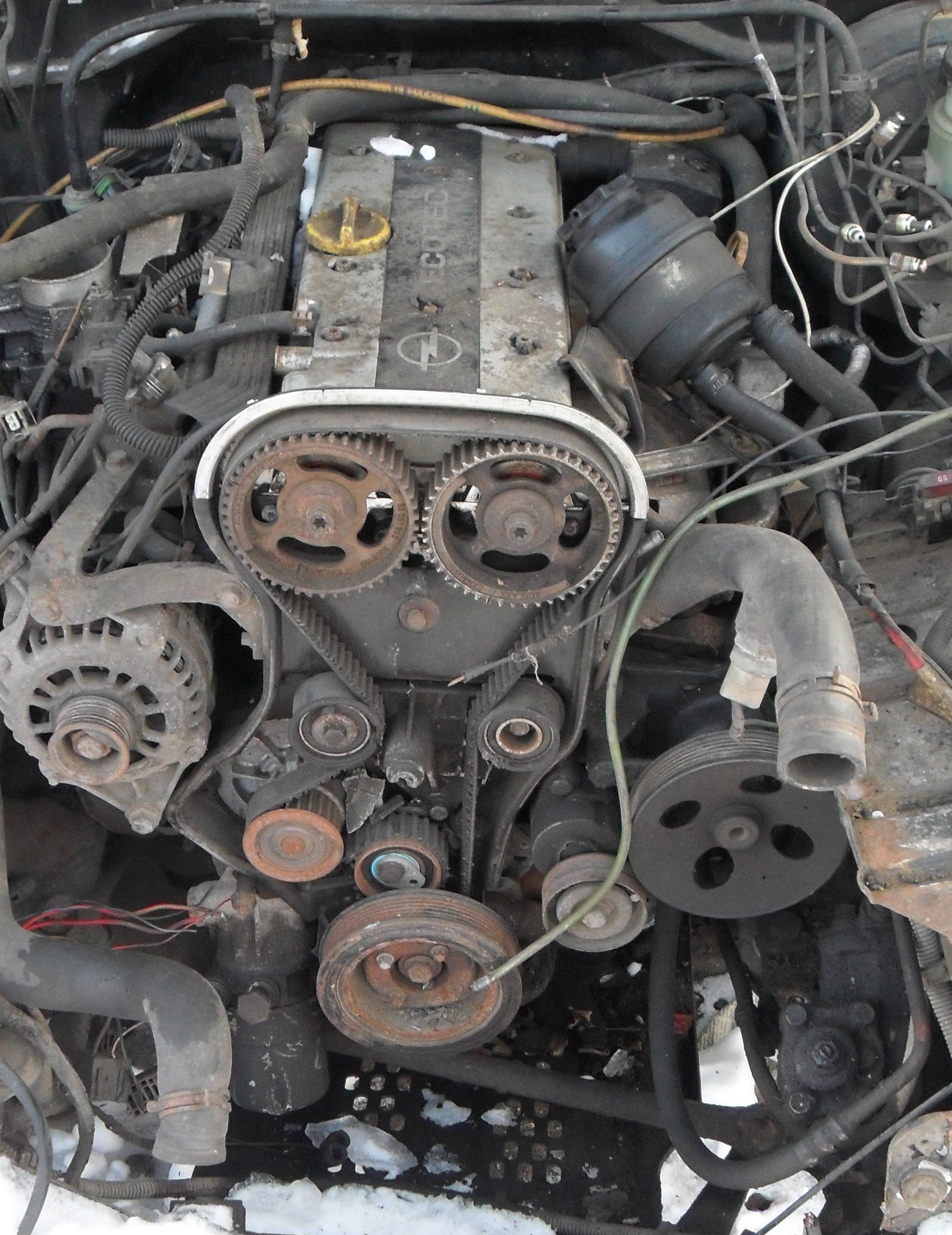

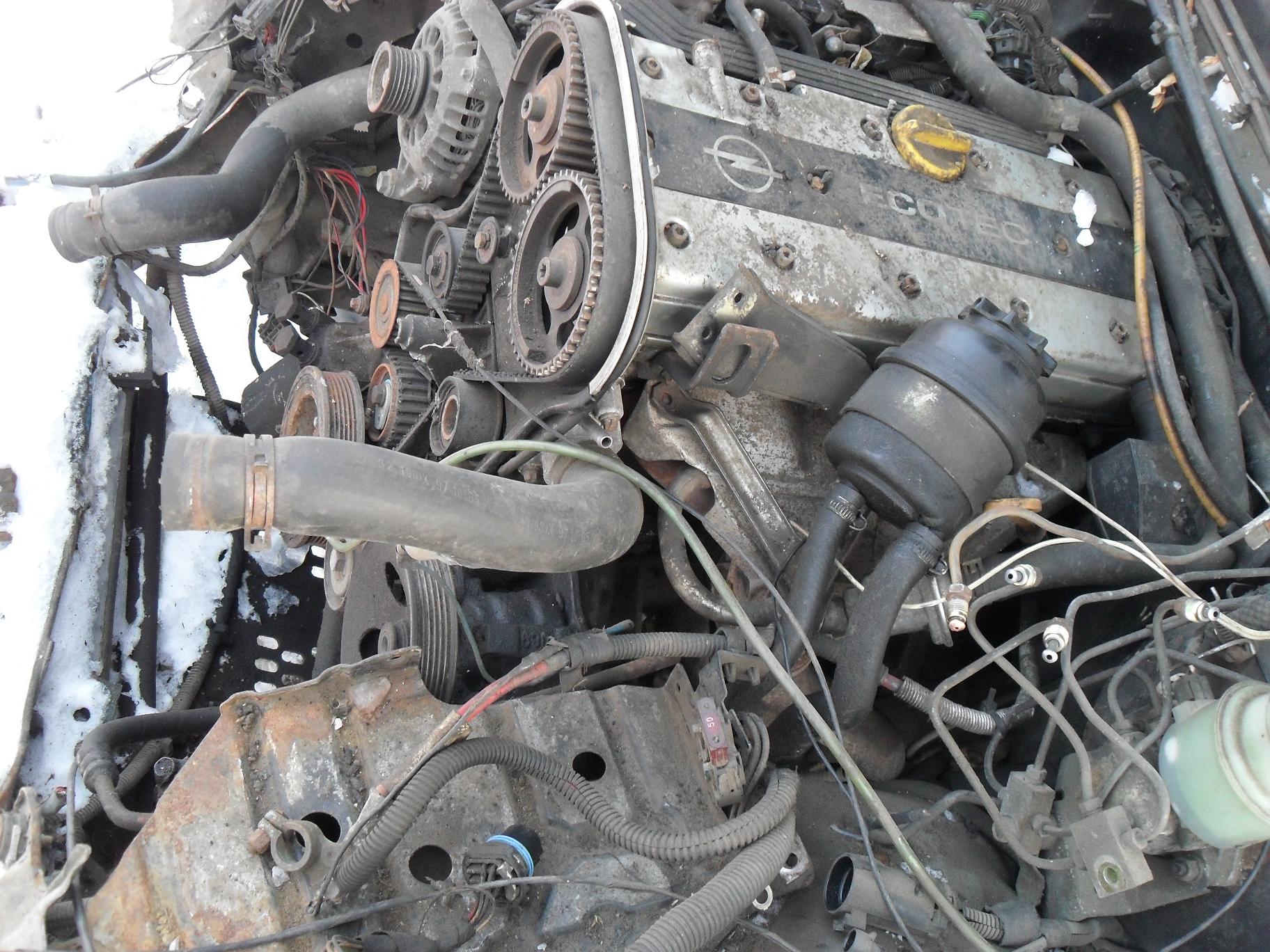

    По видимому двигатель Х22ХЕ первых выпусков.У кого какие мысли по поводу увиденного?..Прошу высказываться.Сам пока тоже рассматриваю.. приглядываюсь..
    Jay, так ничего не скажешь, машина стояла на улице, понятно что все ржавое. варианта понять что конкретно с двиглом два: либо ставить и пытаться завести, либо разобрать хотя бы голову.Кстати, насчет твоего высказывания "Почему раскурочено отверстие в блоке под болт крепления паразитного ролика навесных агрегатов?" - что за агрегаты там у тебя на нем стоят? У меня там тупо крепится крышка ремня (правда Фрося без кондея).Очень не нравится кусок литья, который на ремне валяется, но хз откуда он родом
    C кондеем там ролик, а кусок литья , дык и есть помоему кусок от раскуроченного отверстия
    Что-то вид совсем не презентабельный.1. Патрубки охлаждайки открыты...фиг с ними...открыт дроссель и сапун - туда попадает влага и не выветривается особо.2. Крышка совсем покороблена и поплыла, как будто ее пытались горелкой распилить. Особенно заметна какая-то полоса по диагонали, начиная от сапуна и через рядом расположенные болта(под ними крышка тоже какая-то расплавленная)3. Уже упомянутые обломки4. Оба паразитных ролика ремня грм имеют повреждения и, по-моему, криво стоят.5. Крючек(петля) для подъема двигателя погнут.6. Сколько он стоял? Там кольца уже диффундировали в поршня :lol: Все это ИМХО и никакого отношения к внутреннему состояния двигателя не имеет, но внешний вид(по фото) сильно отталкивает, а п.3,4,5 указывают на то что двигатель чем-то сильно били. Я за разборку и проверку внутреннего состояния.

    Jay, так ничего не скажешь, машина стояла на улице, понятно что все ржавое. варианта понять что конкретно с двиглом два: либо ставить и пытаться завести, либо разобрать хотя бы голову.Кстати, насчет твоего высказывания "Почему раскурочено отверстие в блоке под болт крепления паразитного ролика навесных агрегатов?" - что за агрегаты там у тебя на нем стоят? У меня там тупо крепится крышка ремня (правда Фрося без кондея). - ремень с кондеем прокладывается по другому и имеет другую длину; втом месте, где ты говоришь у тебя просто болт прижимает крышку у меня паразитный ролик.Очень не нравится кусок литья, который на ремне валяется, но хз откуда он родом.
    C кондеем там ролик, а кусок литья , дык и есть помоему кусок от раскуроченного отверстия - соглашусь
    Знать бы хоть компрессию...Кто разбирать то будет, я бы мог, но я в тысяче километров...

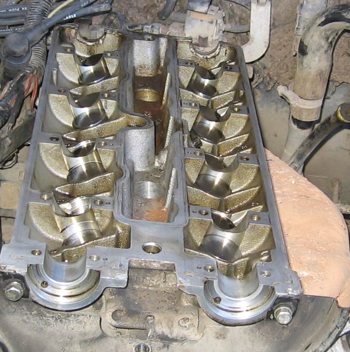

    Отправлено 27 января 2011 - 17:28
    tonic
    • 259 сообщений
    • Днепропетровск (Украина)
    • ОФА x22xe '97
    ДВИГАТЕЛЬ И МУФТА СЦЕПЛЕНИЯ > X22XE БЕНЗИНОВЫЙ ДВИГАТЕЛЬ > КОМПЛЕКТ ПРОКЛАДОК ДВИГАТЕЛЯискал по своему вину...elcats вот что выдал. 06 14 837 - Уплотнение, кольцевое, коленвал переднее
    #638 VladTr
    Отправлено 27 января 2011 - 19:16
    • 23 252 сообщений
    Вопрос к людям Х22 (и к компетентным смертным).Вот у нас на Х22ХЕ два распредвала. Вот спереди у каждого из распредвалов сальники есть. Я их видел даже. 1.А сзади у распредвалов есть сальники? Я не нашёл в exist'e, если подскажите коды - приму помощь.2.Гидрокомпенсаторы зазора клапанов. Что выбрать?При замене гидрокомпенсаторов, что ещё обязательно меняется или что ещё удобно заменить попутно?3.Сальник коленвала передний тоже не нашёл на схемках, если подскажите коды - приму помощь.Спасибо.
    люди х22 отвечают: нет там нихрена никаких сальников, там есть хитровыдуманная прокладка и всераспред заканчивается на последнем гидрике клапанов
    ДА да да да да!!! Хитровыдуманная прокладка - это как раз прокладка клапанной крышки с отливом резины под эти впадины. Точно.Гидрокомпенсаторы зазора клапанов. Что выбрать?При замене гидрокомпенсаторов, что ещё обязательно меняется или что ещё удобно заменить попутно?Буду менять ремень ГРМ, вот готовлюсь потихоньку..
