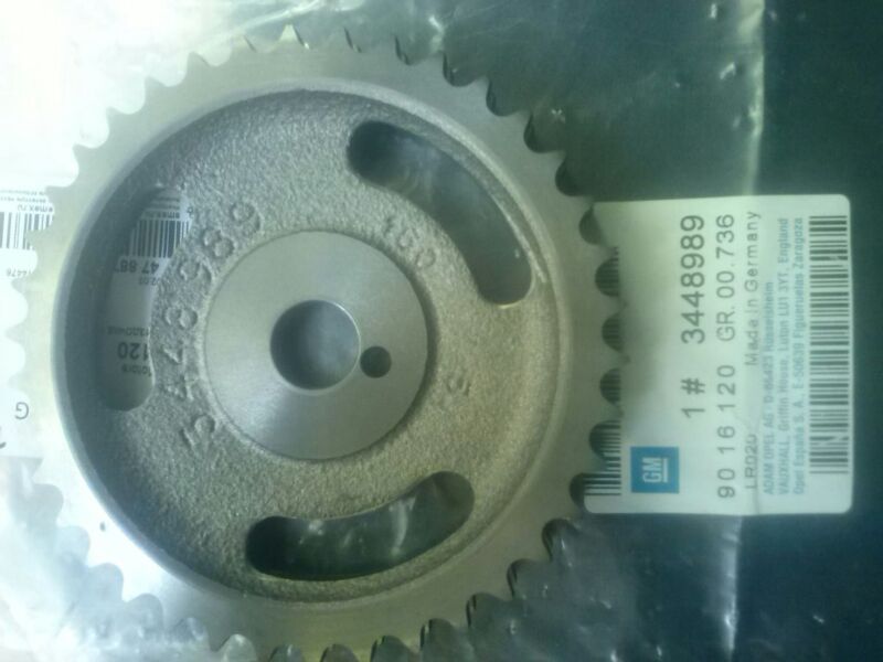

    Благодарю!!! Завтра придет верхняя звезда грм от 2.3YD сравню, фото выложу. По цене на тысячу дешевле чем на дтр.

    Получил звезду верхнюю ГРМ. Заказывал по номеру 90 16120. Цена 1327 рублей. Оригинал джиэм. На самой звезде выбит номер 3448989 ( по этому номеру стоит на тысячу дороже) .
    #639 Justice
    Отправлено 27 мая 2014 - 11:58
    Нижнюю найди с 2.3. От 2.4 тоже самое, но вот всё таки хочется оригинал.

    Мне вот тоже не нравиться нижняя производства сваг. Сейчас пробью на уд какая стоит.
    Да с ценой в 5000-6000 за оригинал пусть сваг поработает. Или за 15000-20000 полный комплект оригинала грм. Разорительно.
