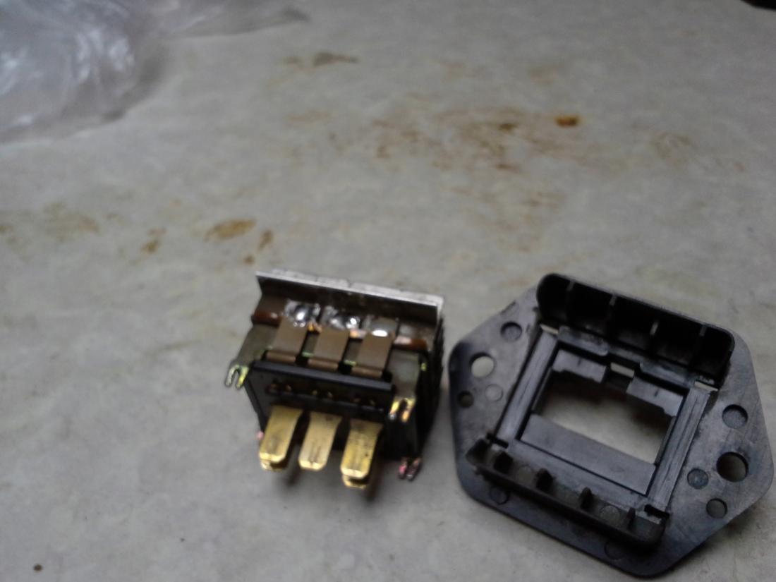

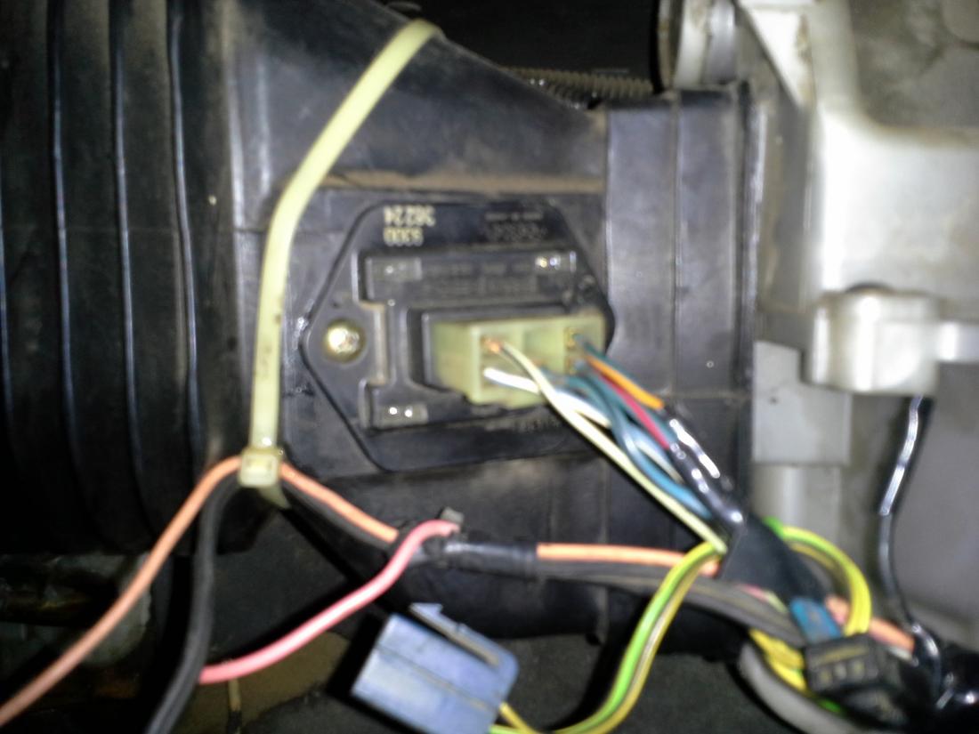

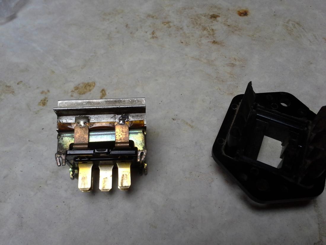

    MrLomshik вот подсказал. Думаю полезным всем будет
    У кого не будет работать регулятор оборотов двигателя печки не надо сразу покупать новый или б/у. 1 снимаешь эту штуковину с кожух обдува. 2 Разгибаешь "усики" и вынимаешь из корпуса. 3 Пропаиваешь контакты. 4 собираешь все в обратном порядке. 5 балдеешь в теплой машине.
