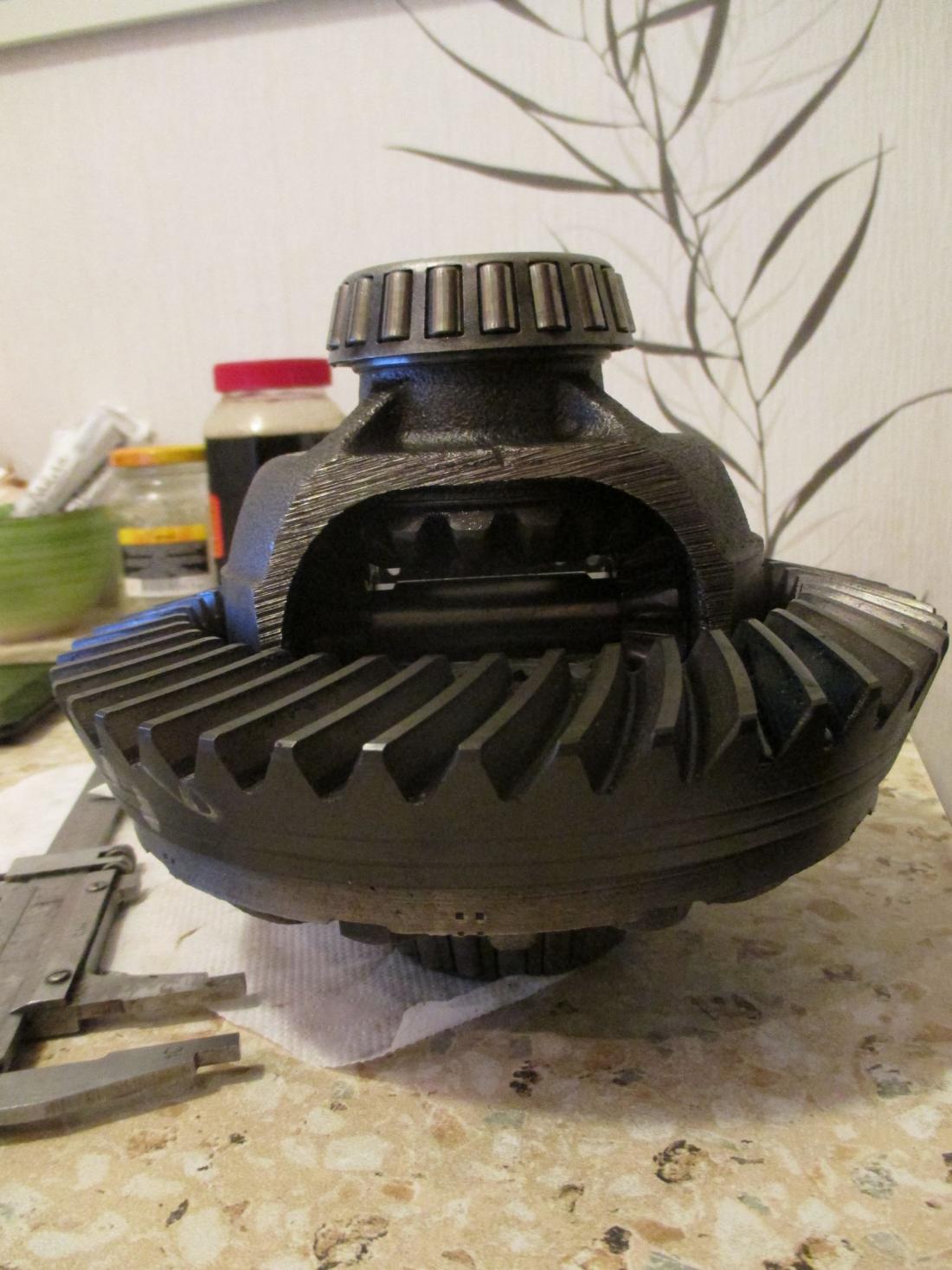

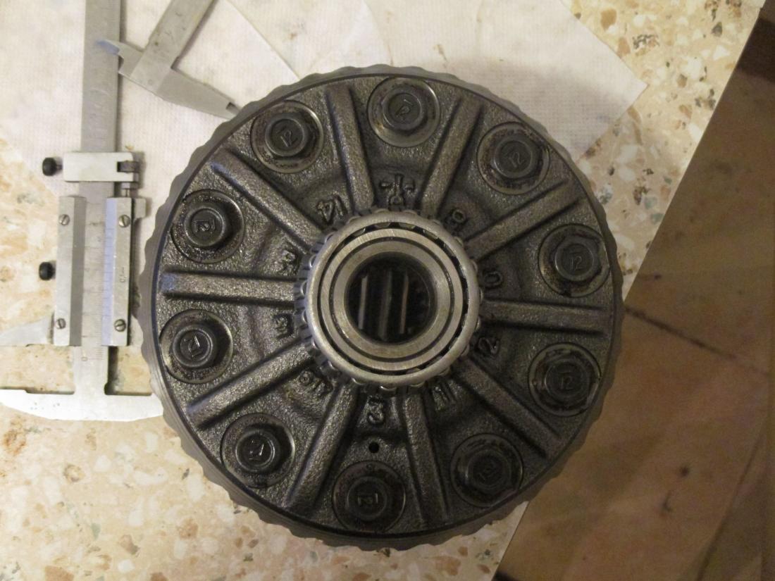

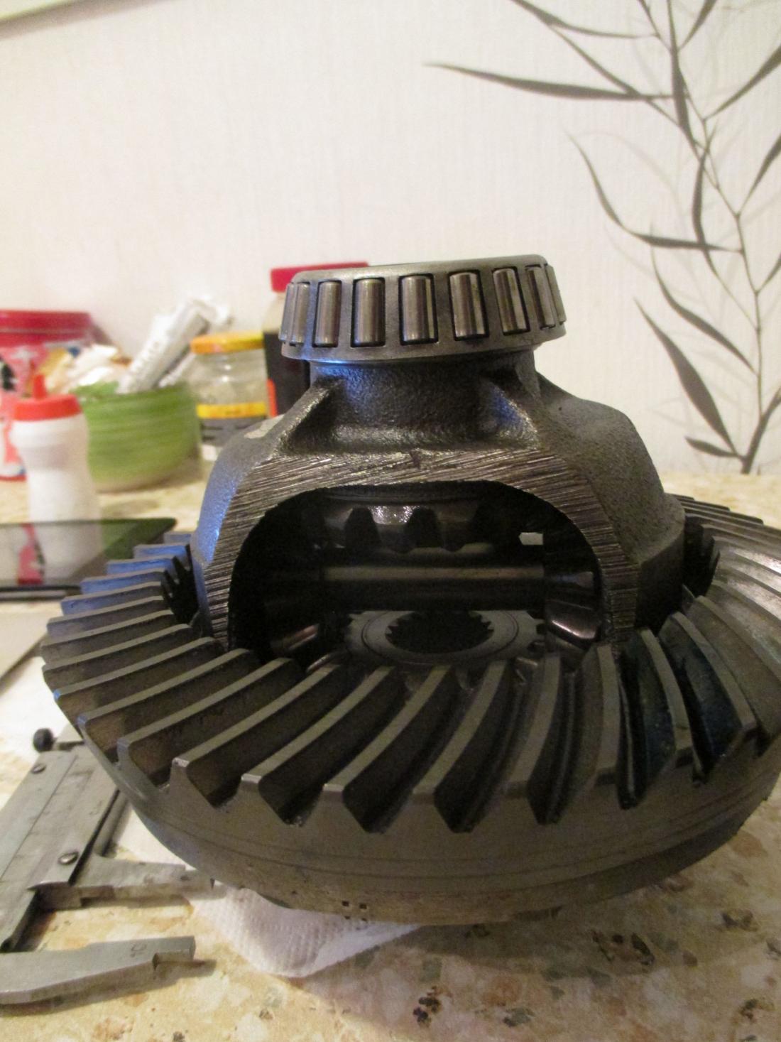

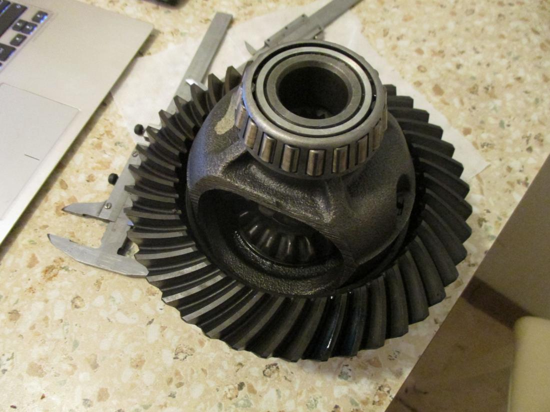

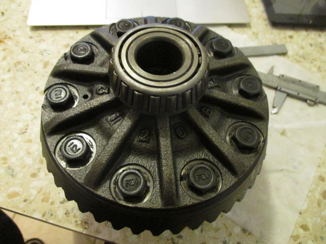

    Размеры дифференциала монтерея-родео, НИРФИ, мм (точные):
    Длина дифференциала по внешним краям внутренних обойм подшипников - 154,0
    Длина от края внутренней обоймы подшипника до привалочной поверхности шестерни ГП - 104,0/50,0
    Межцентровое расстояние болтов крепления ГП - 144,0 (d=10,5)
    Диаметр посадочного подшипника - 41,275
    Диаметр внешний дифференциала - 170,0
    Диаметр ГП, внешний - 194,0
    Диаметр ГП, внутренний - 122,0
    Диаметр полуоси - 28,45 (17 шлицов).
    Ну собственно, разобрал и обмерял редуктор.
    Размеры, мм (приблизительно):
    Длина по крышкам подшипников - 154,5
    Длина до привалочной плоскости Шестерни ГП - 105/50
    Межцентровое расстояние болтов крепления ГП - 145
    Диаметр крышки подшипника - 73,5
    Диаметр полуоси - 30
    Теперь надо чтобы первый получивший дифф, либо тот у кого есть 10 болтовой дифф обмеряли его.
    P.S. Если одинаковые то квайф я возьму
    По фотографиям если сравнивать, то редуктор ОФБ внешне чуть другой, какой-то более топорный, чем исузу. Не иначе Дана делала... )))  А вот дифференциал- одинаковый.
    Вот ещё интересное: http://members.shaw....e/diffguide.htm
    Оказывается был LSD для 10-bolt Isuzu, на Isuzu Impulse.
