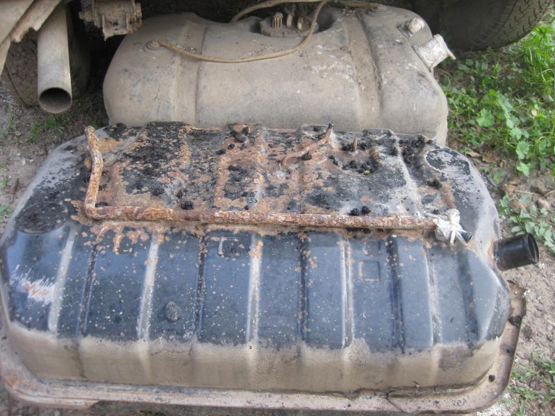

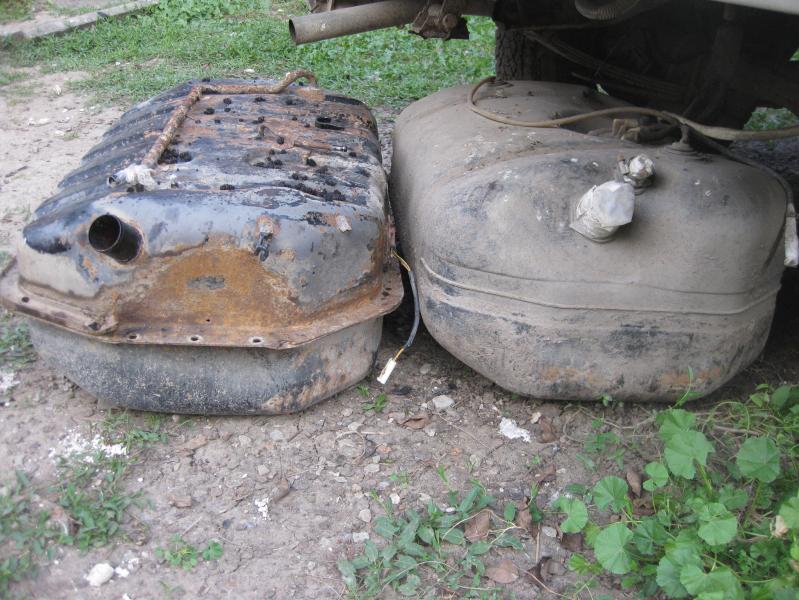

    а на квадрат бензиновый подойдет?
     Именно на квадратный дизельный,про другие не знаю.
    Отчего же не подойти, ежели от бензинки? Только опять же заливная горловина как раз в поперечину кузова может упереться, проверять надо. Ну и показометр неизвестно чего может показать.
      Если не выкинул гнилой бак от квадрата ,можно сделать фото ,рядом два бака .Показометр (исправный)если не перепутать провода ,будет показывать нормально,никуда не денется.Нижняя пара разьема (на офа,два верхних на бензонасос).один масса,другой плюсовой сигнальный.
     Евгений,сколько у машины пробег ,твой?

    На спидометре 366000, но оно с порватым тросом спидометра сколько-то ездило. А сфотографировать не получится - снимать я его для этого не стану. Могу словами описать: горловина смещена вперёд сантиметров на 10.

      На фото  у тебя датчик уровня такой? Если нужен можешь забрать (отправлю) .На моем будет от офа.

    Компрессия должна быть 29-30 в идеале, 21 минимум. Датчик такой, да. Практически, он у меня есть на старом баке, сильно чиненый, но работает. Хотелось бы подружить с машиной датчик на новом баке. Забрать датчик смогу не раньше сентября - в конце этого месяца исчезну с европейской части страны.

    Намедни таки выбрал время разобраться с уровнем топлива. Датчики отличаются существенно. И по конструктиву, и по электрическим характеристикам. Тупо в лоб подружить со старой приборкой не получится. Вживил в новый бак старый датчик. Заодно поставил новую защиту, налезла прекрасно, но имеется ощущение, что она несколько легче и тоньше.
