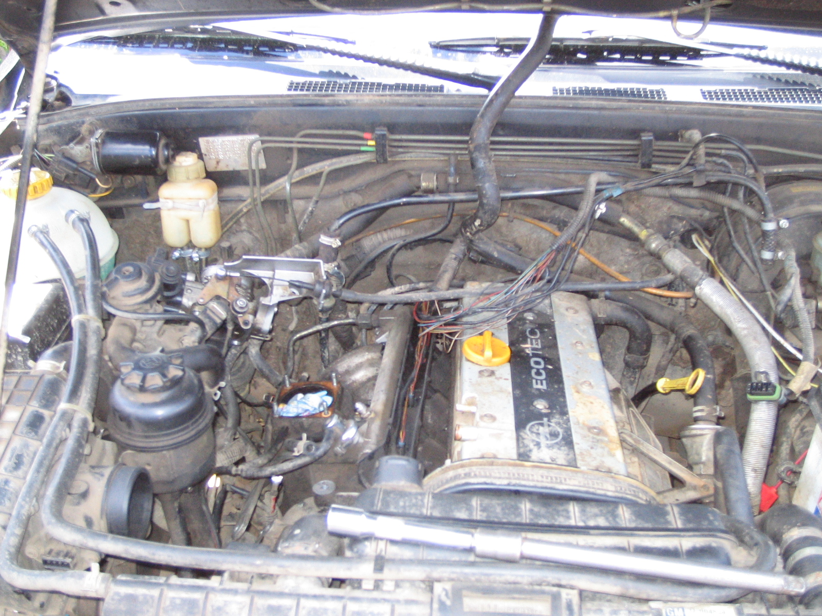

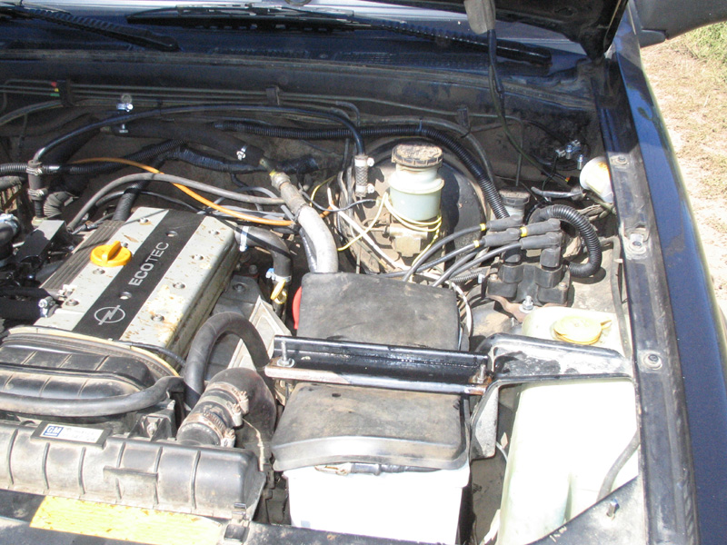

    Для VladTrЧуть-чуть видно шланги с клапанной крышки - тот тонкий, с пружинным хомутом, интересующий тебя.И виден этот же, но снятый с клапанной крышки шланчик с пружинным хомутом на фото №2.И ИМХУется мне, что он присоединяется с "неудобной стороны" коллектора.

    ;) Щланг с неудобной стороны
    все понял, теперь ясно. :) а нахрена ему обогрев???
