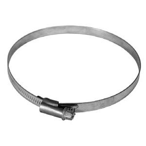

Дикие люди.... нужен всего лишь широкий винтовой хомут. Можно собрать из двух, если нету такого большого диаметра.
Конечно дикие,больше заняться нечем как обжимать муфту хомутом да еще и двумя,бред ![]()
Отправлено 27 мая 2014 - 21:45
Не, домкратом, конечно, сподручнее... хомутом сжал муфту и вставил болты- 2 минуты потратил. Домкратом?
Был взят хомут 135х150 ,стянута муфта все как по маслу!Спасибо за подсказку ![]()

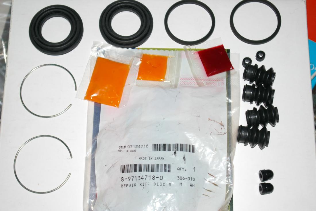

Подскажите, есть ли ремкомплекты передних тормозных суппортов с пыльниками направляющих?
Заранее спасибо.
Отправлено 03 июня 2014 - 17:08
Возможно я здесь не совсем в тему спросил, но у меня несколько иные пыльники по картинке в
Seinsa D4285 они должны быть, но когда я последний раз заказывал, пришли без пыльников направляющих
Отправлено 03 июня 2014 - 21:05
Лучше оригинала нет,потек френкит на новом оригинальном поршне и года не отработав,перед.заказывал оригинал,а привезли френкит,мелкая контора по заказу запчастей
Отправлено 04 июня 2014 - 07:42

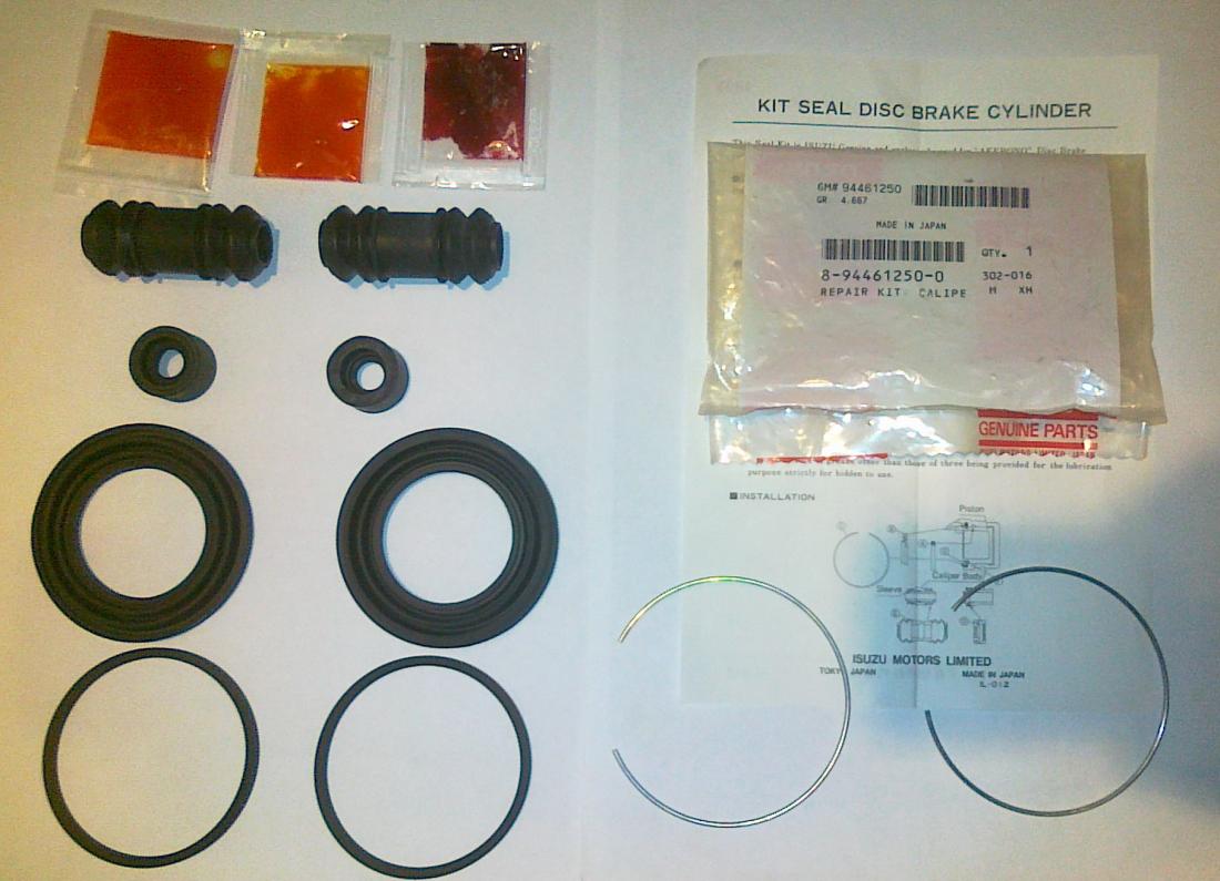

Существует 2 вида оригинальных исузовских ремкомплектов, к примеру на передний суппорт. Применимость - в зависимости от года выпуска и соответствующей конструкции суппорта.
Никакие металлические направляющие в данные комплекты не входят ! Только то, что на фото.
Отправлено 04 июня 2014 - 12:13
Оба годятся.
Первый для суппортов до 1995 года (если стоков). Труппер, Монтик, ОФА, Родео. Партномер - на конце 500
Второй - после ( на ОФА и ОФБ и пр.)
Отправлено 04 июня 2014 - 13:20
Отправлено 04 июня 2014 - 13:47

Отправлено 04 июня 2014 - 14:56

Оба годятся.
небольшая поправка на конце 500 трупер квадратный,т.е. до 92 года,второй ремкомплект после 92>трупер круглый ну и соответственно монтерей всех мастей
Отправлено 04 июня 2014 - 19:42
Огромное спасибо! Все, что необходимо в одном комплекте!
