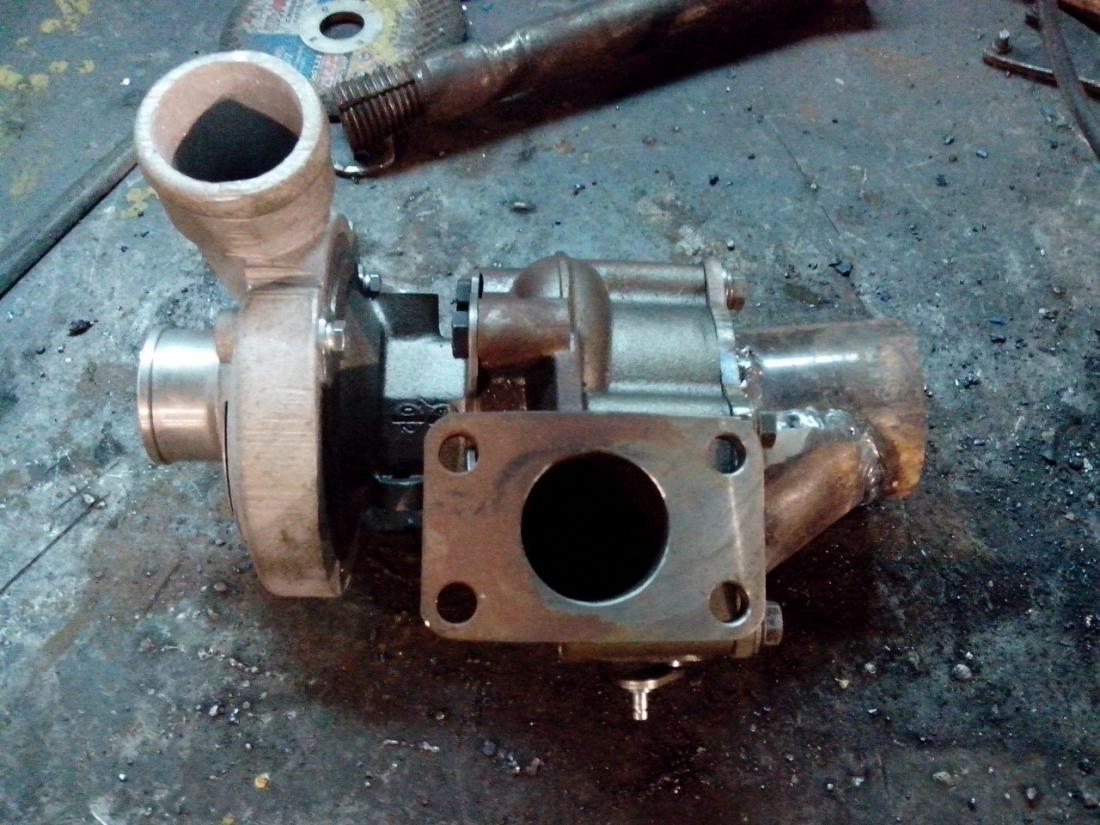

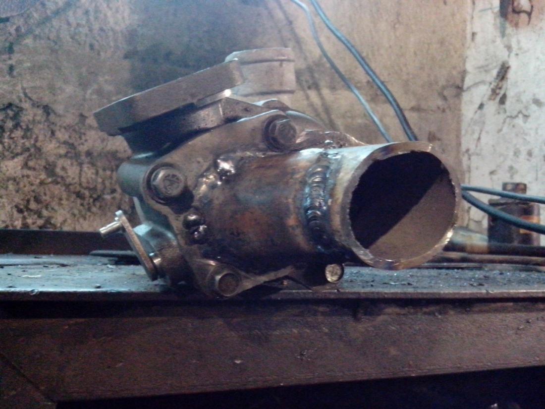

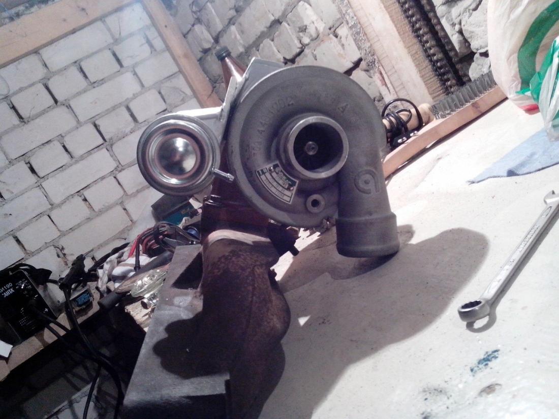

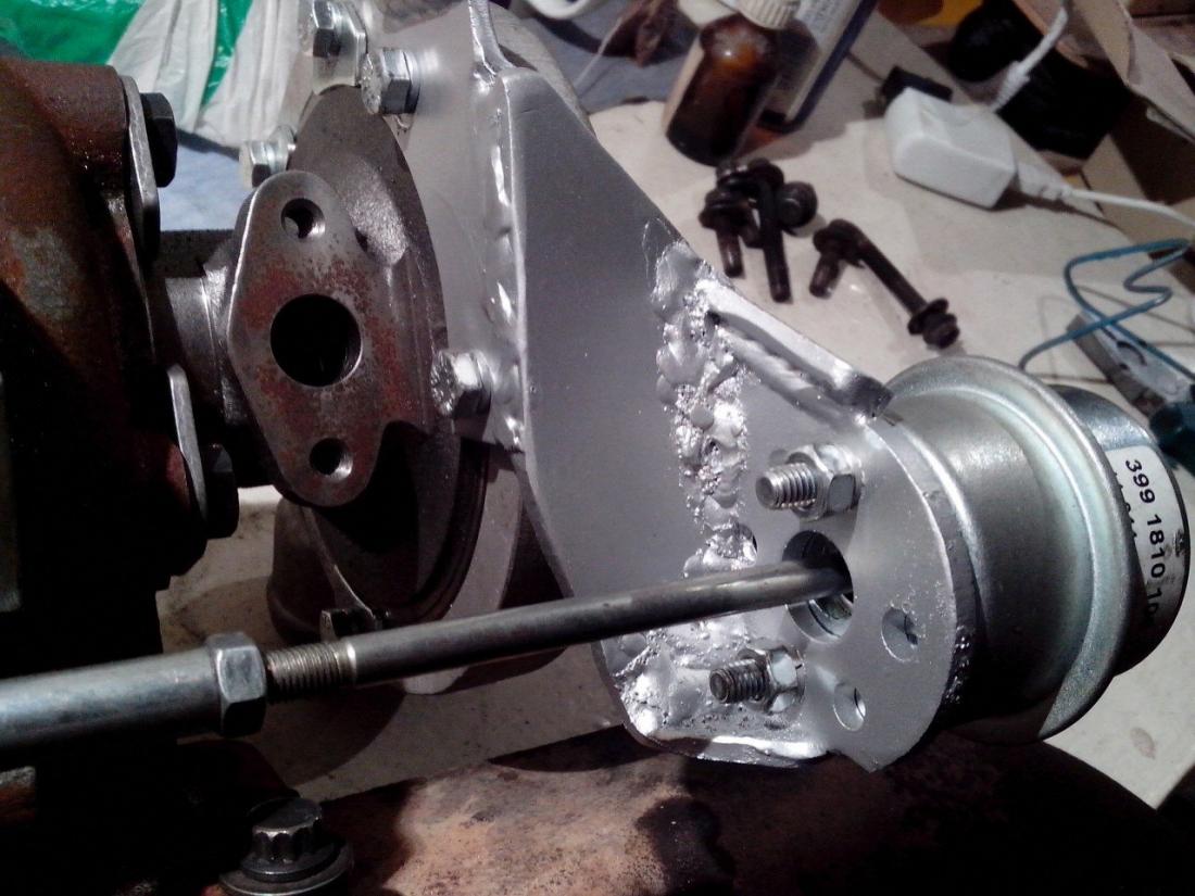

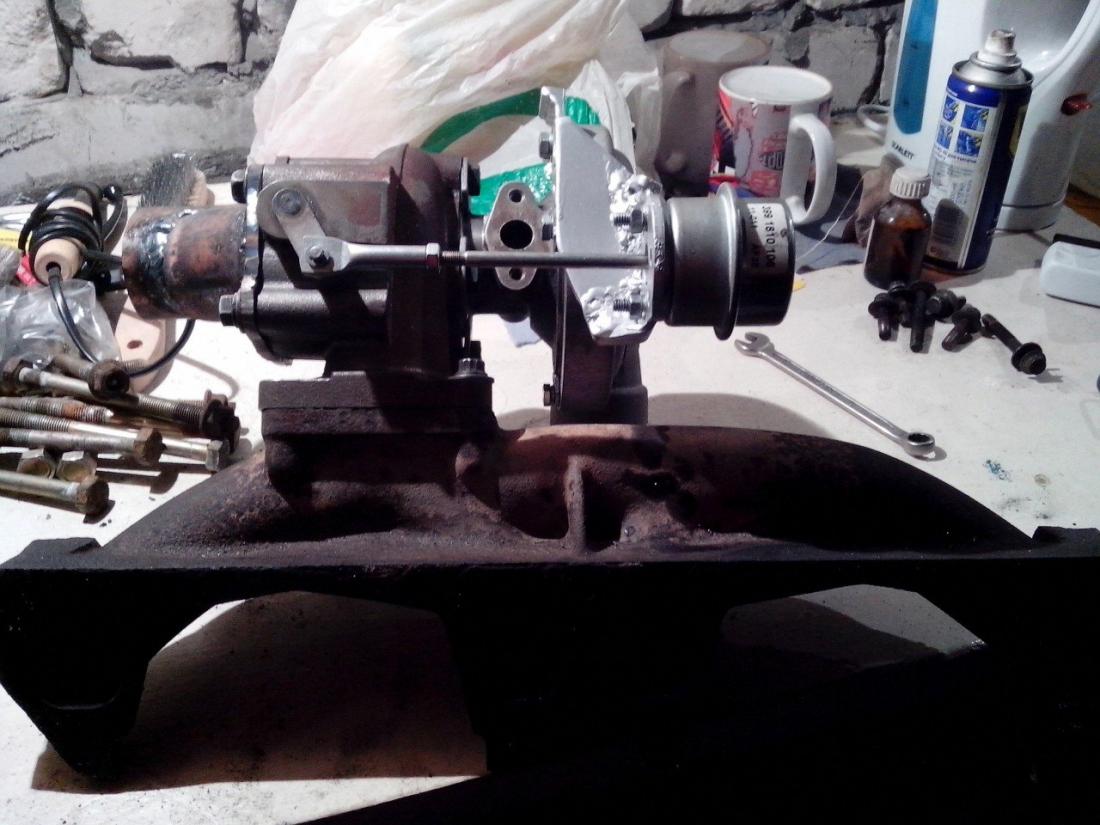

    Итак, что получается.
    3_nXpk9VbpU.jpg DfljWy8aoEY.jpg Jl5N8GxfBc8.jpg MAwZsEsMrhg.jpg RgWKr6b0muI.jpg
    Теперь, что конкретно. Привод клапана сброса, в заводском исполнении упирается в кронштейн крепления мотора. Его надо отрезать и приварить выше, задирать не стесняйтесь, как у меня сейчас, это зазор всего в 5мм между приводом и кронштейном. Еще этот клапан нужно повернуть, чтобы его штуцер смотрел на отверстие под банджо болт. сверлимся, поворачиваем.
    Далее, требуется сделать переходник между выхлопным отверстием турбины и приемным патрубком. У меня он начат, делаю из 5мм листа и трубы примерно милиметров 50 диаметром.
    Маслопроводы неподходят, как их заколхозю, тоже все покажу.
    Теперь, почему именно эта, неподходщая турбина.
    А потому, что чешку от 245го мотора, объемом 4.5л, засунуть в 2.3 ... Дуть будет так себе.
    Толи дело, засовывать чешку от Штайра, Объемом 2.2л. Есть подозрения, что будет дуть как надо.

    Прямо на мою турбину похоже. И колхоз такой же. Только я на выхлоп делал пластину и к ней штатный патрубок прикручивал. Это же ткр5?
    #677 Sanwenok
    Отправлено 30 апреля 2015 - 04:42
    Sanwenok
    • 104 сообщений
    • Горький
    • Opel Frontera 2.3TD
    я не догадался, как штатный прикрутить. Он же болты переходной пластины перекроет?
    Хз какая у нее русская классификация. С12-191-01. Stayr.

    • ОФА А 23DTR 94 г.в.
    Я сначала прикрутил патрубок к пластине верхним средним болтом, а потом два нижних совпали с штатными. Работает отлично. При 2400-2500 оборотов четко очущается начало наддува и увеличение мощи мотора.
    У меня на холодной улитке внутри надпись была ткр 5. От чего не знаю она. Сказали от газона. Надо шильдик посмотреть, но к выпускному коллектору четко не подошла.
