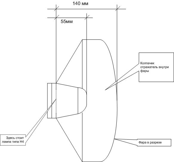

    Померил я таки фару, рисовал как получалось, не художник:фара.jpg 140мм- это от буртика в который упирается цоколь лампы;55мм- это расстояние от того же буртика до внутренней поверхности отражающего колпачка внутри фары.
    Надо учитывать, что билинза большего диаметра, чем лампочка. Поэтому, наверное, упрется краями в отражатель и расстояние будет не 140, а меньше. Так?
    Так для того и мерили чтоб подобрать нужную би-линзу!

    Так для того и мерили чтоб подобрать нужную би-линзу!А разве рифление не с внутренней стороны стекла?
    Так вот надо мерить расстояние не от цоколя, а от того места, где билинза коснется отражателя. У меня отражатель непонятной формы, вроде даже не параболический, а что-то странное. Билинза вроде бы опирается на отражатель краем, так? Надо мерить расстояние от того места, где она коснется отражателя, потому что глубже ее не утопить.Рифление внутри. Вот и проблема - когда заливаешь гипс внутрь стекла, он примет форму рифленки. Ее потом надо убрать будет шкуркой, это не так сложно. А вот вытащить гипс из стекла может быть проблемно - прилипнет.))
