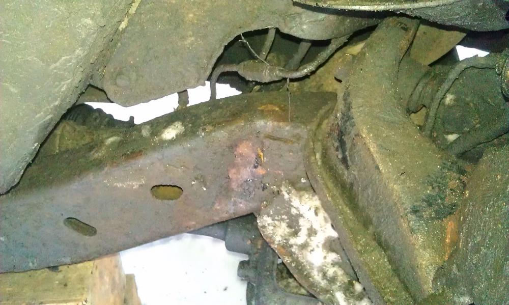

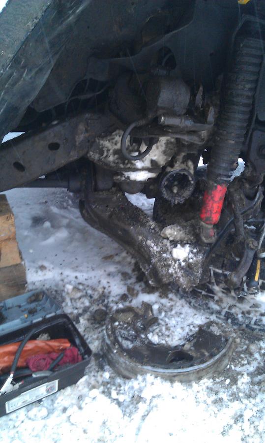

    Это последствия расколачивания о бетонный блок.
    После я разогнул по возможности кронштейн верхнего рычага, заменил поворотный кулак, тормозной диск, нижнюю шаровую, верхний рычаг с осью, подложил пластину под передний болт крепления оси верхнего рычага. Как-то оно стало ехать даже относительно прямо, но развал справа был ужос-ужос. И привод внутренний без шаров, пришлось снять и наружный тоже. Так и катался два года. А тут карантин, самоизоляция, время есть, денег нет...

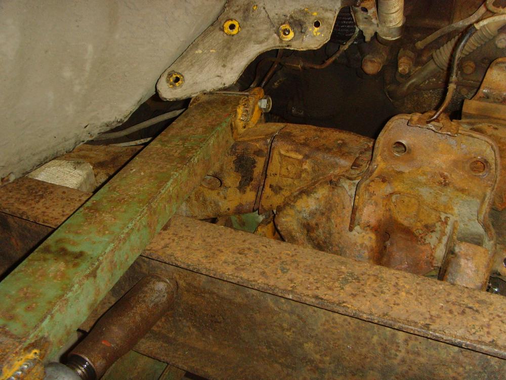

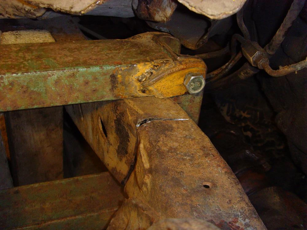

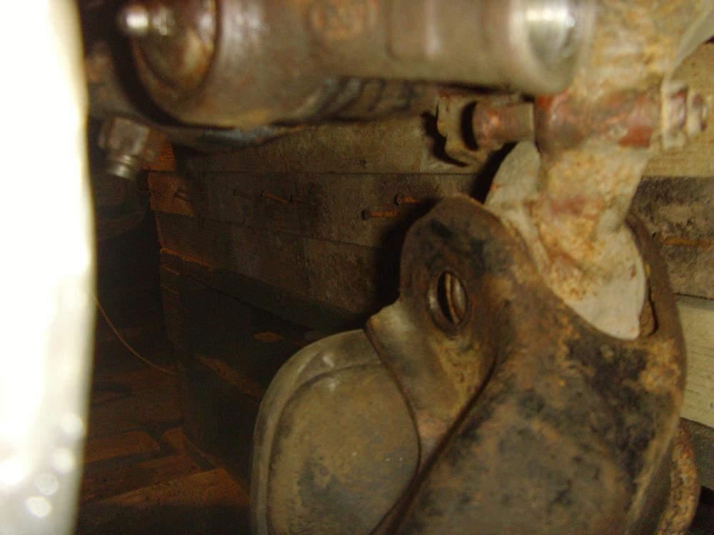

    Сварил могучий разгибатор, натянул им раму и разрезал её по складке: SNV30315.JPG SNV30317.JPG
    Вид снизу:SNV30318.JPG
    Рама дальше разгибаться отказалась. Оказывается, деформировался не только правый лонжерон, но ещё и поперечина между рычагами и правая щека переднего редуктора. Щеку я новую купил вместе с приводом в сборе во Владике, и это меня очень порадовало, а вот попытка разогнуть поперечину не удалась. Путём воздействия кувалдой я её слегка увеличил, но всё-таки около 8 мм не хватало. Спасибо Константину Волкову из Вереи, он подогнал валявшуюся у него в гараже поперечину от Монтерея 93. Подошла идеально. Понятное дело, пришлось снять передний редуктор и конечно же рулевые тяги (и центральную тоже).

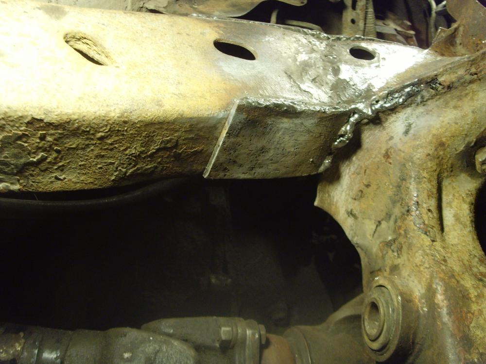

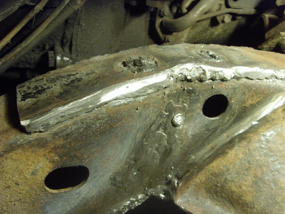

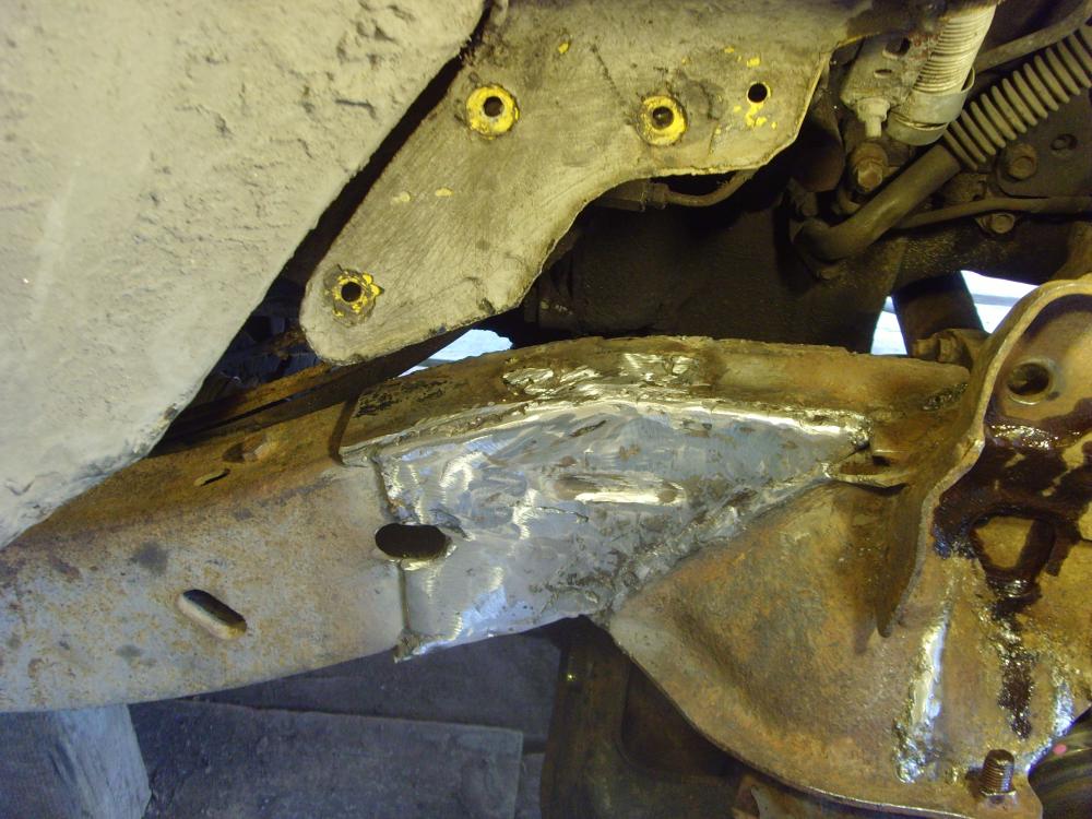

    Натянул раму дальше, проверил расстояние поперечиной и в таком положении заварил разрез, обварив накладками сверху и снизу.SNV30325.JPG SNV30323.JPG
    Отверстия в поперечине совпали с отверстиями в раме идеально, отверстия в сайлентблоках переднего редуктора пришлось немного натянуть, чтобы пролезли болты, пару миллиметров.
    При установке на место нижнего рычага выяснилось, что он тоже деформирован, и встаёт не совсем штатно: SNV30320.JPG Совместил за счёт упругости сайлентблоков, думаю, со временем заменю рычаг.
