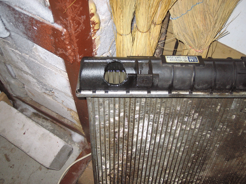

    Люди Х22, взываю к вам.. ИзображениеВопрос у меня такой: где на наших Х22ХЕ, в каком "неудобном месте", находится слив-пробка для слива охлаждающей жижи с блока двигателя?

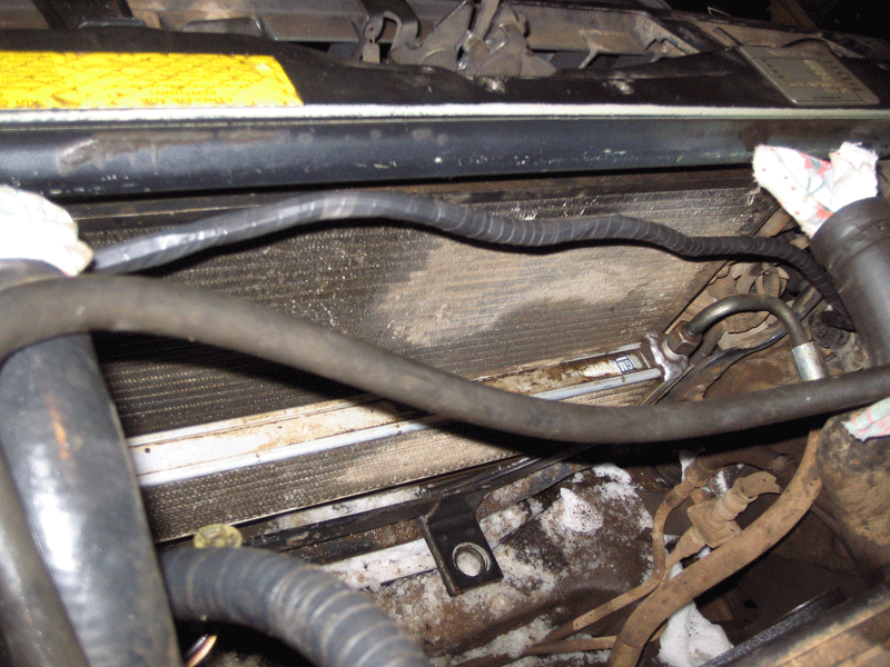

    Типа так.. Проинспектировал подрадиаторную косу проводов. Заизолентил. Она после будет проложена не с низу радиатора, а сверху в гофре около него.
    Да, радиатору помочь нечем... Увы. ИМХО изоленту надо использовать текстильную, как в оригинале, она помягче, провода в ней греются поменьше, на морозе не дубеет. Но это, подчёркиваю, моё мнение.
