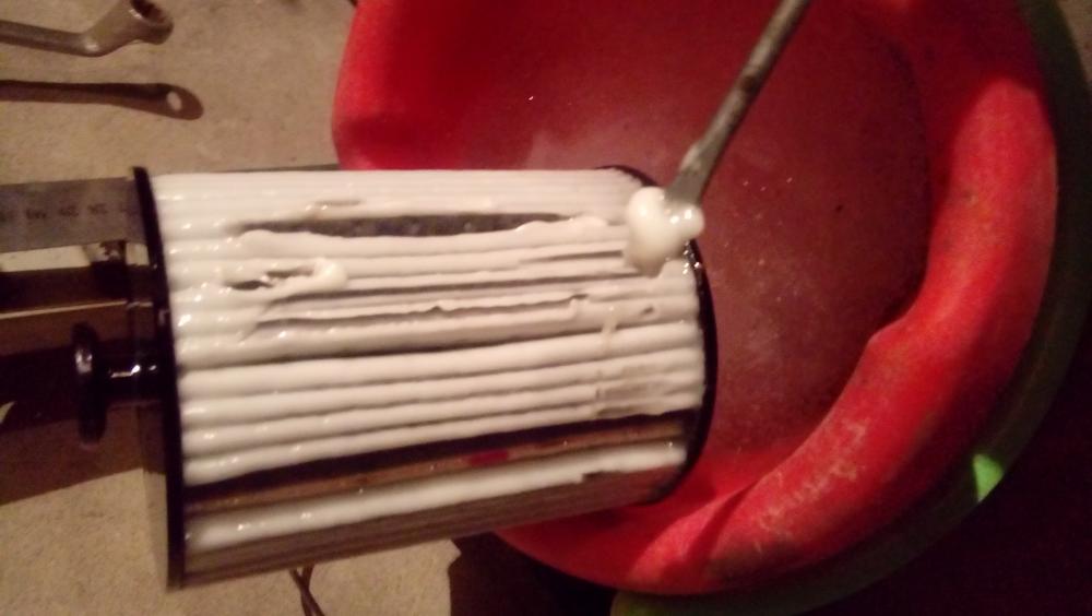

    #690 Sanwenok
    Отправлено 03 января 2017 - 23:38
    Sanwenok
    • 104 сообщений
    • Горький
    • Opel Frontera 2.3TD
    Ребята, помощь коллективного разума нужна!
    Недели три назад совершенно внезапно заглох на дороге, после набора скорости методом "тапка в пол". после прокачки топливной машина завелась и поехала дальше, но с одним но - Если раскрутить мотор больше 1500 то через 500м встанешь и будешь прокачивать вновь.
    Подумал на обмерзание заборника, залил лучшей солярки, машину отогрел в теплом боксе, но проблема не ушла а даже начала прогрессировать.
    И вот теперь я даже немогу включить 4ю скорость чтобы после этого не заглохнуть.
    Попробовал исключить тннд из системы, были подозрения на подсос воздуха через него. Еще проверил вентиляцию бака, ничего не помогает...
    Что это может быть? Куда уходит из насоса солярка под нагрузкой?
    #691 parik_07
    Отправлено 04 января 2017 - 03:25
    parik_07
    • 3 690 сообщений
    • Волгоград
    • ОФА А 23DTR 94 г.в.
    Исключи всю топливную систему ,включая фильтр. Запитай тнвд из бутылки напрямую и попробуй. И будет видно померло что или фильтр забился или воздух сосет.
    #692 lomaster
    Отправлено 04 января 2017 - 07:41
    • 5 949 сообщений
    +++ на фильтр.
    #693 parik_07
    Отправлено 04 января 2017 - 12:07
    parik_07
    • 3 690 сообщений
    • Волгоград
    Может быть даже так. С лучшей солярой.
    #694 Sanwenok
    Отправлено 04 января 2017 - 23:34
    Sanwenok
    • 104 сообщений
    • Горький
    В общем разобрался я) спасибо всем, кто откликнулся!)
    я попробовал дать оборотов не педалью, а вручную и заметил что кнопка подкачки втягивается при этом) дальше все ясно, где-то засор) дунул в магистраль сжатым воздухом, там что-то по-сопротивлялось и она начала свободно продуваться) дальше я подцепил к магистрали ээлектрический насос и выгнал все что получилось выгнать из бака в канистру) размещал с антигелем и через водяную баню отправил по магистрали обратно в бак) вернул на место тннд)
    Домой ехал как будто и небыло никаких проблем)
