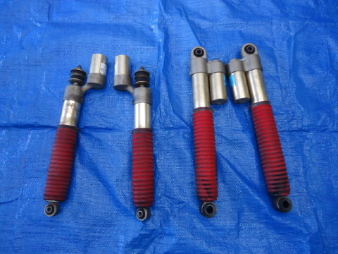

    ееее, скоро придут)))

    про кольца в приводах понял. Witcher-48 откуда амортизаторы? тоже такие хочу. у меня от бигхорна.
    Witcher-48
    Оставь от Бигхорна. Или купи КОNI. !

    вопрос по амортизаторам обсуждался много. я прокатился на машине с родными амортизаторами только по городу. жестко. но не на столько что бы жаловаться (это мои впечатления). хотя машина и так погремушка. По сравнению с тем же Бигхорном - небо и земля. а хочется стоковые. :D
