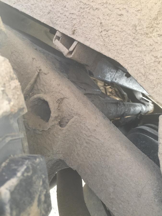

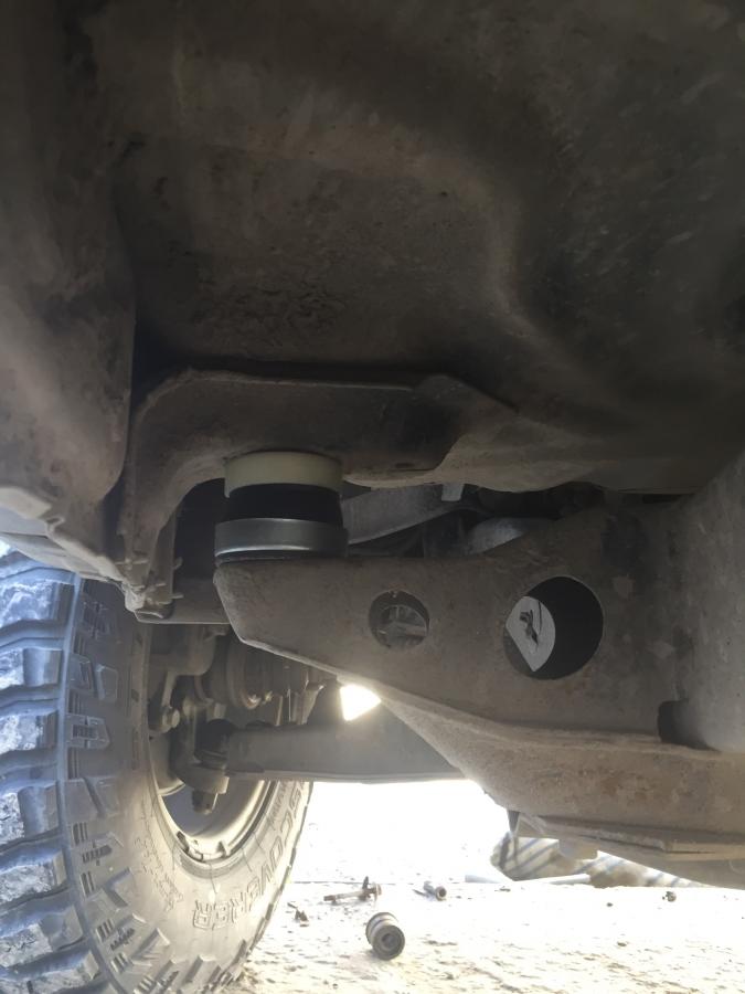

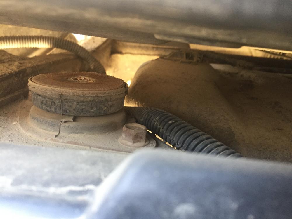

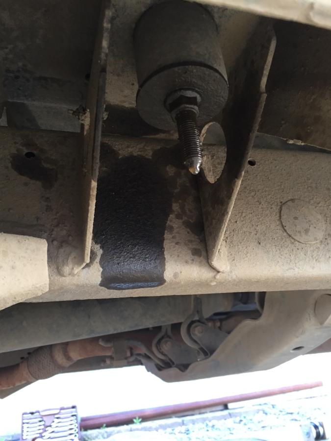

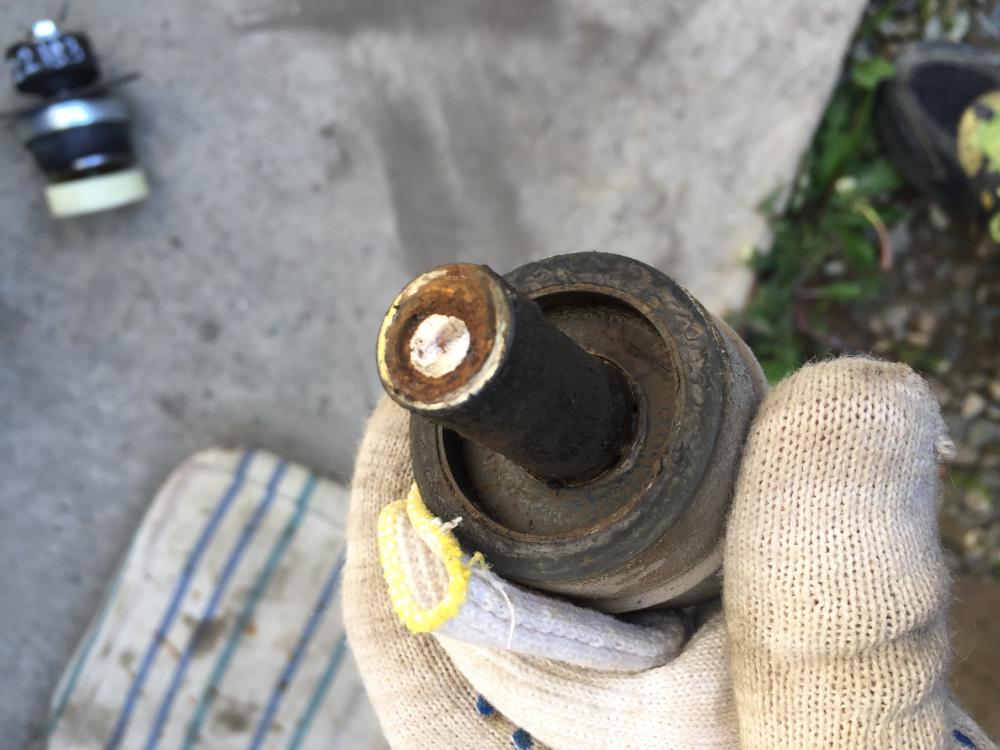

    Доброго время суток. Делюсь информацией по замене подушек на Монтерей 1992 г.в. кузов UBS25.
    Итак, спасибо play_angel67 за подушки, которые он для меня сделал и прислал мне в оговоренные сроки.
    Первым делом нашел где спрятаны болты в салоне
    Мои старые подушки:
    IMG_7402-min.jpg  IMG_7403-min.jpg  IMG_7400-min.jpg  IMG_7404-min.jpg  IMG_7398-min.jpg

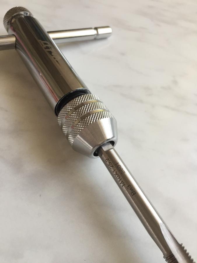

    При откручивании болта подушки 4-го ряда левой стороны случился облом
    Пришлось ехать и покупать метчик
    Но зато все остальные открутились на удивление хорошо
    После того, как одна сторона была откручена приподнял авто способом, который прочитал здесь на форуме
    Сторона приподнялась и мы видим старые подушки
    Поменял с 1-го по 4-й ряды подушек
    и начал менять 5 и 6 ряд, но.... оказывается они прикручены к кузову сверху,
    то есть, чтобы добраться до болтов надо приподнять кузов хотя бы на 30 см, однако, присмотревшись к ним, поставил просто проставки на старые подушки, так как они с виду вполне нормальные.
    Аналогичным способом заменил подушки на правой стороне
    Кстати просьба play_angel67 в следующий раз подумать над вот этим
    Думаю можно включить в комплект и какие-нибудь сюда резинки
    В конечном итоге машина приподнялась
    Что можно сказать про впечатления... Да, разница есть и большая... Машина на поворотах перестала "плавать", стала более сбитой. Рычаг переключения коробки передач стал чуть пониже - ощущается, но приноровлюсь. Кроме того, стали скрипеть амортизаторы, думаю от того, что кузов приподнялся, но могу ошибаться.. Ну и ладно, все равно по кругу хочу поставить Tough Dog FC42019B на перед и FC41200 и пружины TDC267H этого же бренда.
    Всем спасибо.
