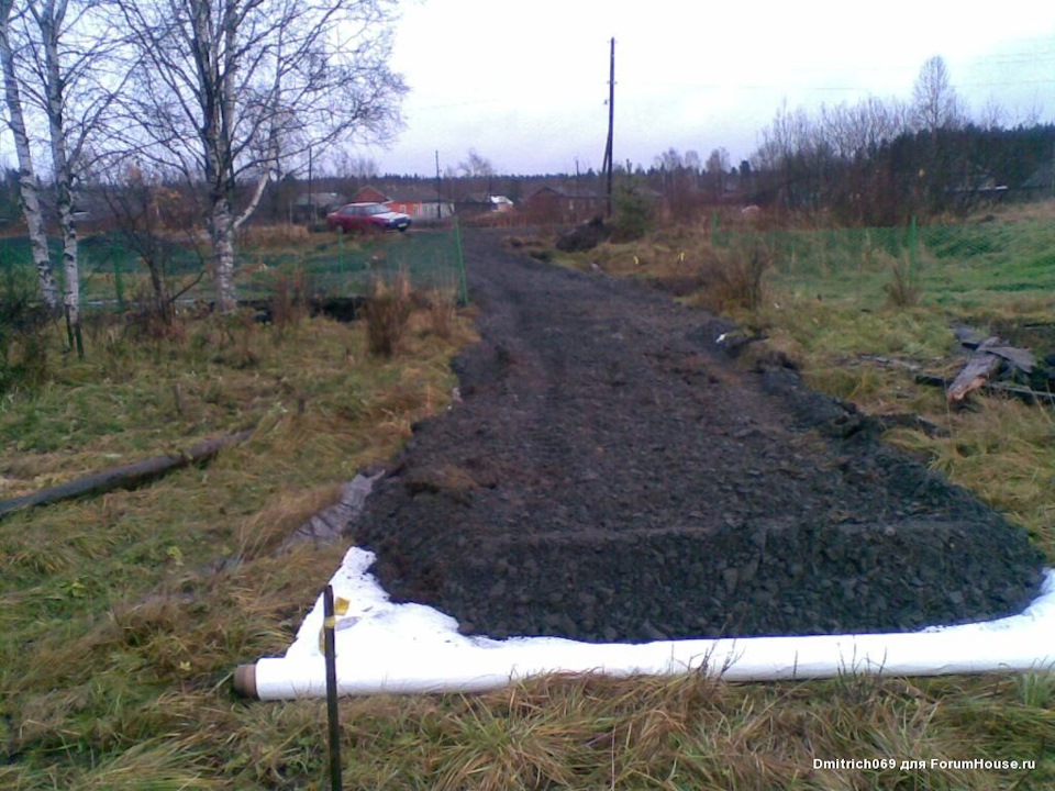

    Дорога с надлежащим дорожным покрытием (после квладывания нами 100 тыс из своего кармана)  :wacko:
    Мы примерно столько - же в дорогу вложили, зато теперь хайвей. :rolleyes:  :yes:
    Не, у нас только половину дороги весною на пузотерке можно проехать, там сыпанули крупнолещадный щебень, а дальше - ПГС и гравий 20-50.
    Все вниз уходит, хотел бы на всю дорогу геотекстиль постелить, тогда дорога даже по болоту проложенная не утопнет.
    Однако такое счастье нам не светит - все жмутся, считают. что дорогу достаточно песочком поспать и все путем  :bash:
    #683 andira2002
    Отправлено 16 декабря 2017 - 21:29
    • 10 635 сообщений
    я  дорожки на даче 10 лет засыпал..тонули..
    пока подложку не  положил....5 лет больше не подсыпал..

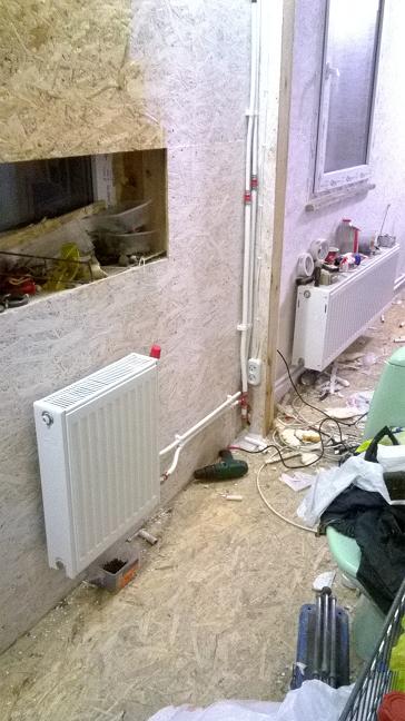

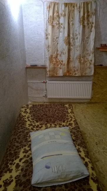

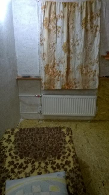

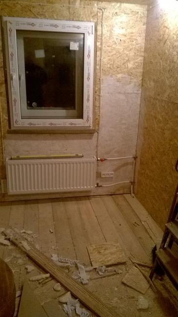

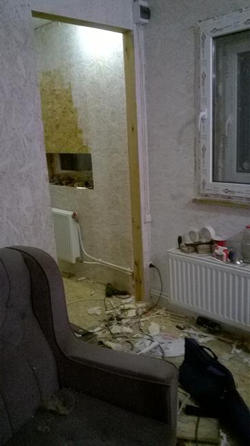

    сделал первую часть отопления.5 радиаторов.
    тех отдел,второй тамбур,проходная гостинная и две спальни на втором этаже.
    котёл электро.1,5 + 1,5 квт.
    будет 3 контура.
    WP_20180108_21_04_30_Pro.jpg WP_20180108_21_04_45_Pro.jpg WP_20180108_21_05_06_Pro.jpg WP_20180108_21_05_25_Pro.jpg WP_20180108_21_05_44_Pro.jpg WP_20180108_21_06_12_Pro.jpg WP_20180108_21_06_20_Pro.jpg WP_20180108_21_06_37_Pro.jpg WP_20180108_21_04_24_Pro.jpg

    Андрей, а что это у тебя такое черное висит на второй фотке?
    #687 ALEKС
    Отправлено 18 января 2018 - 15:58
    ALEKС
    • 995 сообщений
    • Питер
    Это вроде котёл.
    #688 andira2002
    Отправлено 18 января 2018 - 16:09
    • 10 635 сообщений
    котёл и есть..
    сам сделал.
    два тена по 1,5 кв.

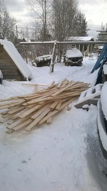

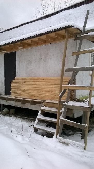

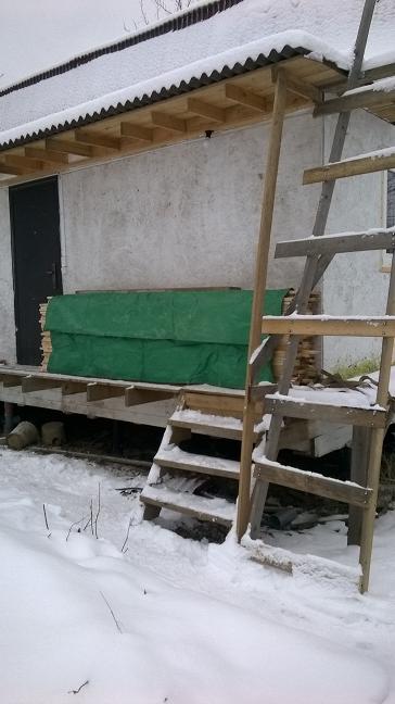

    Досточки
    WP_20180120_14_01_02_Pro+.jpg WP_20180120_15_03_21_Pro+.jpg WP_20180120_15_51_46_Pro+.jpg
    стройка продолжается.

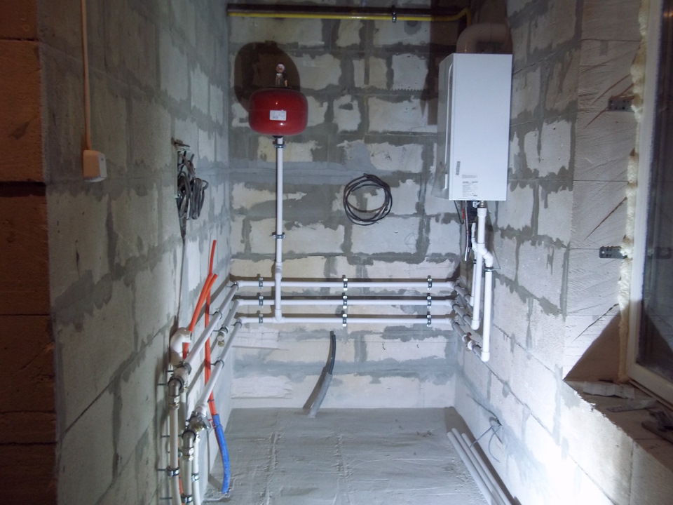

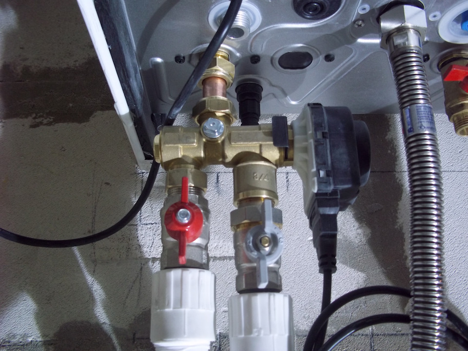

    Приехал котел Baxi eco-5 compact 1.24f и начался новый виток мороки. У этой модельки пластиковая гидрогруппа, что бы не свернуть пластик, штуцера там сделаны с лысками на резьбе и уплотнение должно производиться за счет муфты с прокладкой. Ни в одном магазине сантехники таких нет. Нет даже полипропиленовых муфт на 32-ю трубу с накидной гайкой 3/4 (максимум 25-я труба, а это для СО не серьезно). Местное представительство обещает за 2 недели под заказ привезти эту Хрень, а так же Инь и Янь. Не знаю, что мне делать с Инью и Янью, но Хрень решил сам колхозить из латунной муфты и кранов с американкой.
    Как соберу, выложу фотку, нежели кто нарвется на такую Хрень. Завтра пожарник приезжает, а послезавтра газовый технадзор, буду коаксиал в стену сегодня засовывать, котел вешать, боюсь обвязку не подключу так быстро, позже сфоткаю.
    Я 3-х киловатной теплопушкой за 12 часов работы температуру в комнате умудряюсь поднять с - 3-х до + 10, а ты весь дом греешь на 1,5 кВт  :D
    котол вешал такой перед новым годом,
    собрал всё как всегда на лён..
    запустили начало потеть..
    снял крышку,и офигел....там всё пластиковое...
    ставь на входе в котёл американки (не под плоскую прокладку.)конусные, с резинкой .отопление,3/4 вода 1/2.
    порядок такой выход с котла наружняя резьба,американка внутр х наруж.резьба,
    затем крантик внутр х внутр резьба.
    потом уже что угодно дальше..
    комбинированный крантик с американкой не ставь.
    воспользуйся герметиком резьбы.собирается без усилий,высох и забыл.

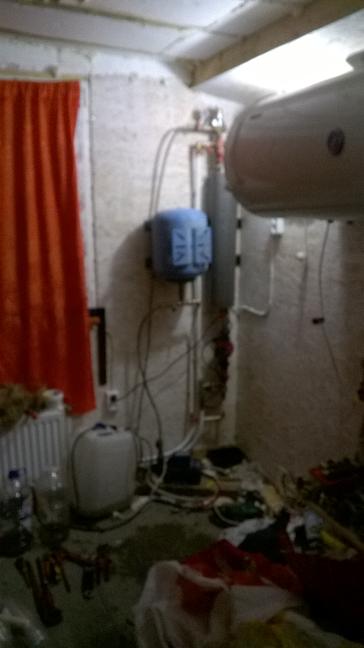

    Да, частая проблема у Эко-5 Компакт - ломают гидрогруппу при затяжке американок, думая, что сифонит из-за неплотности. Нафига эти уроды зафинделили ее из пластика, а не латуни (как было на предыдущем Эко Фор) я хз, сильно они сэкономили, ага... Поубивал бы.
    Американку там не поставишь, там уплотнение только прокладкой, т.к. на резьбе 3/4 сделаны лыски, лен резьбу там не уплотнит, будет сифонить по лыскам, они сняты больше резьбы. На клей ссыкотно, я же потом гидрогруппу порву, если открутить потребуется.
    В общем пока собрал такую бяку.
    На трехходовом видно чуть поближе.
    В итоге такая жуть получается (пока только отопление и отвод для БКН)
    Прокладки зажал между краном и штуцером гидрогруппы, стянув через муфту. Решение подсмотрел на официальном форуме Бакси.
    Пластиковые американки. как и пластиковые шаровые краны в топку, обхожу их стороною с давних пор, уже столько раз спотыкался...
    Сегодня показал все пожарнику, получил акт. Поржали над моим проектировщиком - в кухню-гостиную в 90 м3 он ставит вентканал на 150 мм, а в котельную на 36 м3 он пишет вентканал 200 мм. Пожарник сказал, что там 150 мм за глаза. Постучал по двойному стеклу окна, мол , не положено, но акт выдал.
    Завтра будет газовый "техосмотр".

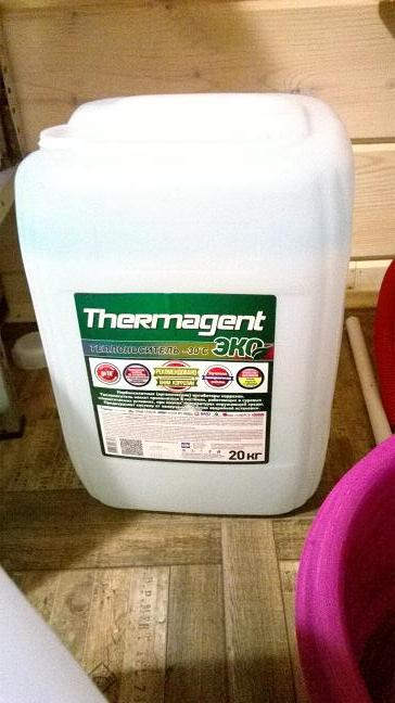

    вот таким средством пользуюсь.
    развожу пополам.

    Да вот нету в нашей дярёвне Леруа сиречь Мерлен. В доступности мне такие антифризы. Концентраты покупать сильно дешевше выходит, нежели -30 брать.
    Термострим -65
    Dixis -65
    При чем первый лежит в забегаловках, вроде Стройдепо, Ремонт Дома, Стройремонт, вторым торгуют в основном сантехнические магазины и серьезные конторы, которые занимаются не всем в подряд, а отоплением/сантехникой.

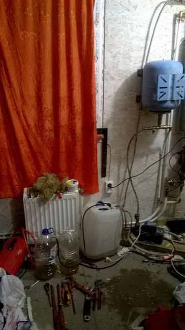

    Наверное на втором остановлюсь, бодяжить хочу на -10  -15, только для первого запуска. Дом-то для ПМЖ, летом на воду сменю (наверное) с промывкой системы. У меня другой вопрос. Нет у меня в доступности Малыша или Дельфина с нижним забором, а ежели закачку системы произвести дренажным насосом?
    landing-32001.png?v=68
    Давление "в пробку" бешеное он не создает,  должно прокатить по идее.
    Еще газовики сказали, что лучше поменять подводку газовую с металлической гофрированной подводки с диэлектрической вставкой на резиновый шланг. Для чего? Срок службы сильфонового шланга 25 лет, резинового 10 лет. А если брать дешманский в оплетке (на подобии водяной подводки), то там вообще непредсказуемо по качеству того презерватива, что находится под оплеткой.
    Сообщение отредактировал Alex_Kovy: 25 января 2018 - 12:12
    #700 andira2002
    Отправлено 25 января 2018 - 13:30
    • 10 635 сообщений
    Дренажный насос надо утопить полностью,чтобы начал качать.
    Накачай антифризом,а потом добивай водой из системы.
