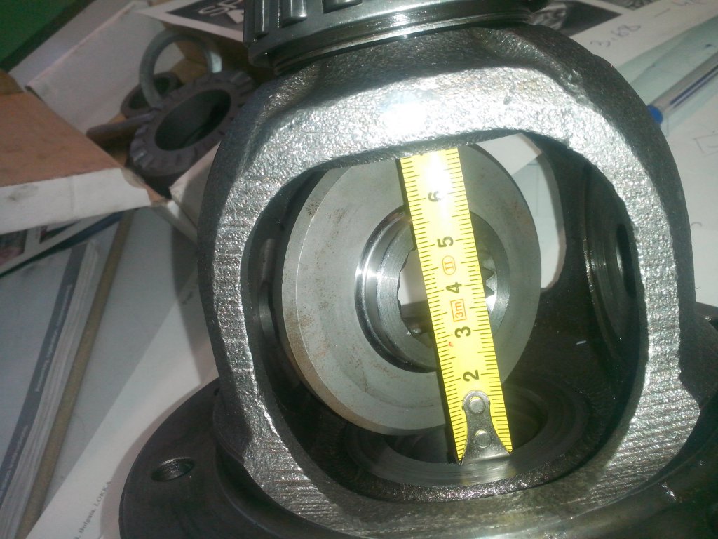

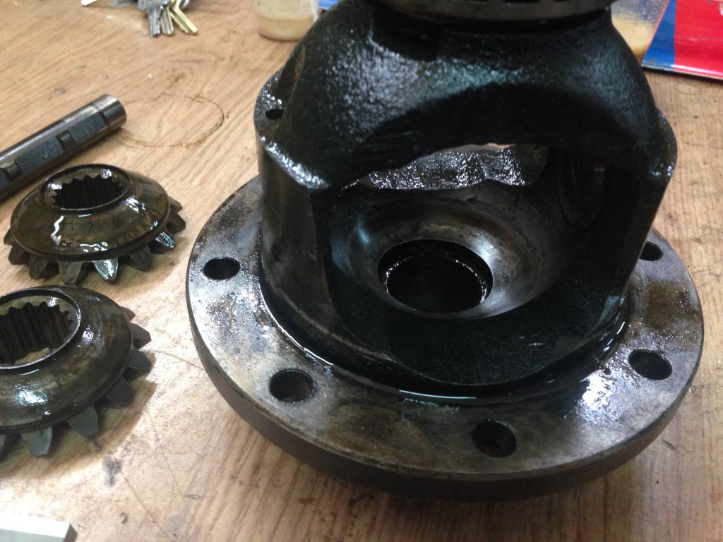

    Вот и основная разница диф Исузо и диф Фронтера.Облость планеты и сателиты у Фронтера мешает ставит Локка.

    Скажу пока коротко, чтобы дифференциал влез, диаметр корпуса должен быть на примерно на 10 мм меньше. В остальном почти такой-же.
    Коробка дифференциала на ОФА меньше исузу.

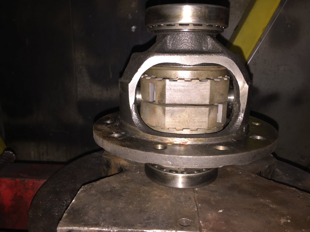

    Ну пока напишу эпос, фотки к нему скину позже.
    Итак, как я уже говорил блокировка нирфи isuzu 10-bolt в передний мост ОФБ не встает. Ниже обо всем по порядку.
    Оговорюсь, что процесс установки еще не закончен и конечный результат пока не известен. Все попытки повторить вы делаете на свой страх и риск.
    1) Первое, с чего начал попытки, это сравнил шлицевую и глубину посадки приводов. Тут все впорядке, все идентично в обоих вариантах.
    2) Следующим этапом стала попытка переставить ведомую шестерню ГП. И вот тут ждал первый сюрприз. Внутренний диаметр ведомой шестерни от исузу больше чем на ОФБ примерно на 1 мм. Соответственно ведомая шестерня на нирфишную блокировку не ставится. Сейчас в поиске токаря который исправит эту проблему, благо сточить надо немного, диаметр позволяет.
    3) Далее перепресовал подшипники и попытался поставить в корпус моста. И вот тут ждал второй сюрприз. Головки болтов, которые скручивают нирфишную блокировку между собой упираются в отливы на отверстиях крепления бугелей. Ну тут как раз все просто решилось, шлифовальный круг и болгарка быстро решили проблему. Кстати говоря, судя по фото на исузу они плоские изначально.
    4) И вроде бы осталось чуть-чуть, поставить блокировку, затянуть бугеля и закрыть мост. Но не тут то было. Корпус блокировки уперся в морковку. Не садиться примерно на 5 мм. Для достоверности проверил на двух мостах, с 4.55 и 4.77. И там и там ситуация аналогична. Все что описано далее теоретически не имеет право на жизнь и недопустимо, тем более способом, которым располагал я. Если уж решитесь на это, то надо снимать морковку и срезать на токарном станке. Четкий отпечаток зуба на морковке и нехитрые измерения показали, что примерно 2 мм - неиспользуемый отлив на торце морковки. Следующие 2 мм зуба не имеют отпечатка от ведомой шестерни. Таким образом, было принято решение вооружиться болгаркой и постепенно сошлифовать с морковки мешающийся верх до необходимого размера. Зазор между корпусом и краями зубьев морковки в конечном итоге получился 0.5 мм по щупу.
    После этого, блокировка была усановлена, пока что без ведомой шестерни (т.к. она не садиться на корпус) и мост был закрыт.
    P.S. Продолжение установки, попытка выставить пятно контакта и окончательная сборка будут после того как найду где-нибудь токаря. Натурные испытания будут не скоро, т.к. паралельно в машине еще меняется много резинок и запчастей.
    Вкратце, т.е. чтобы встало должно получиться так как на этой фотке в ховере, плоские внутренние стенки бугелей и морковка сточенная почти до конца центровочного отверстия

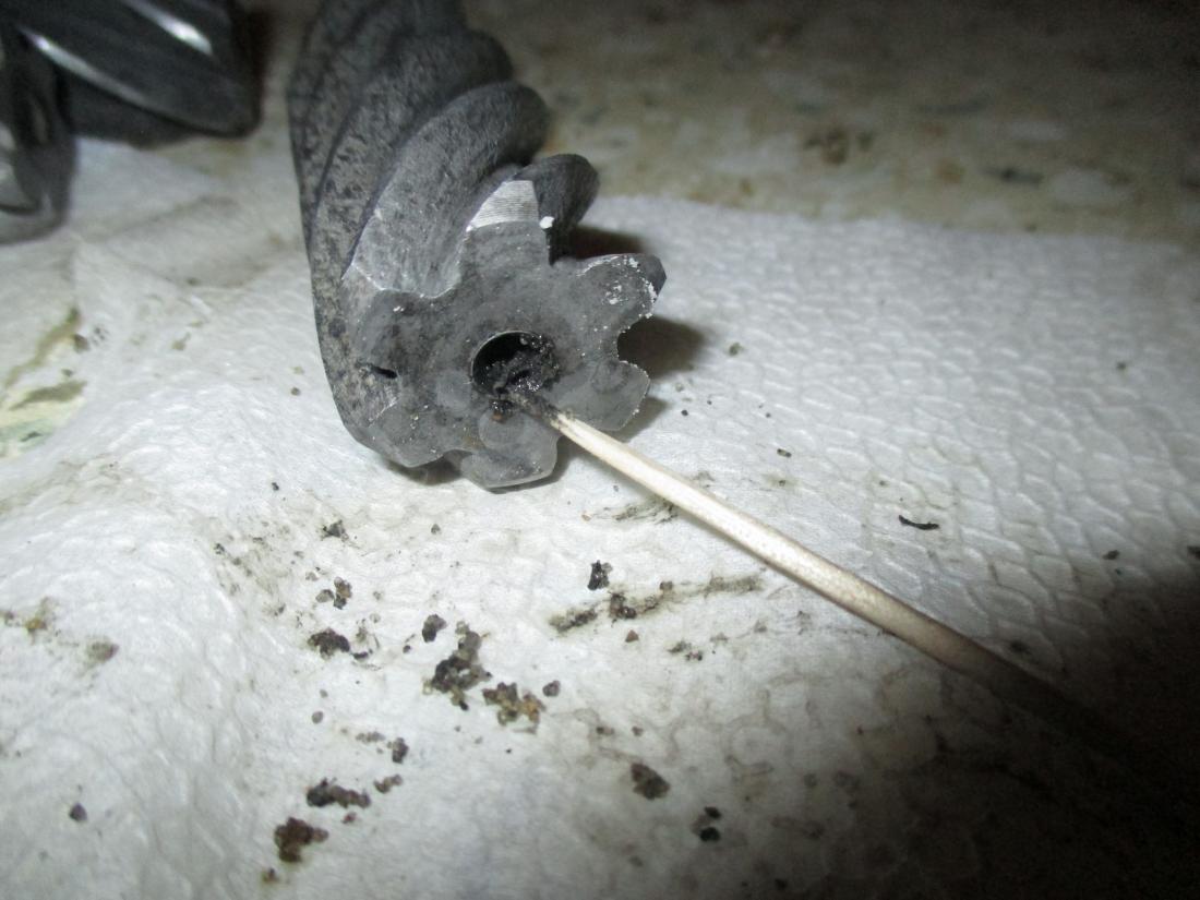

    #690 Justice
    Отправлено 05 октября 2015 - 09:53
    В самом дифференциале две муфты с шайбами для преднатяга сделаны не в размер. Так тоже нельзя эксплуатировать. И торцы 5 червяков точили на точиле... внутри центрирующих отверстий куча абразива осталась.

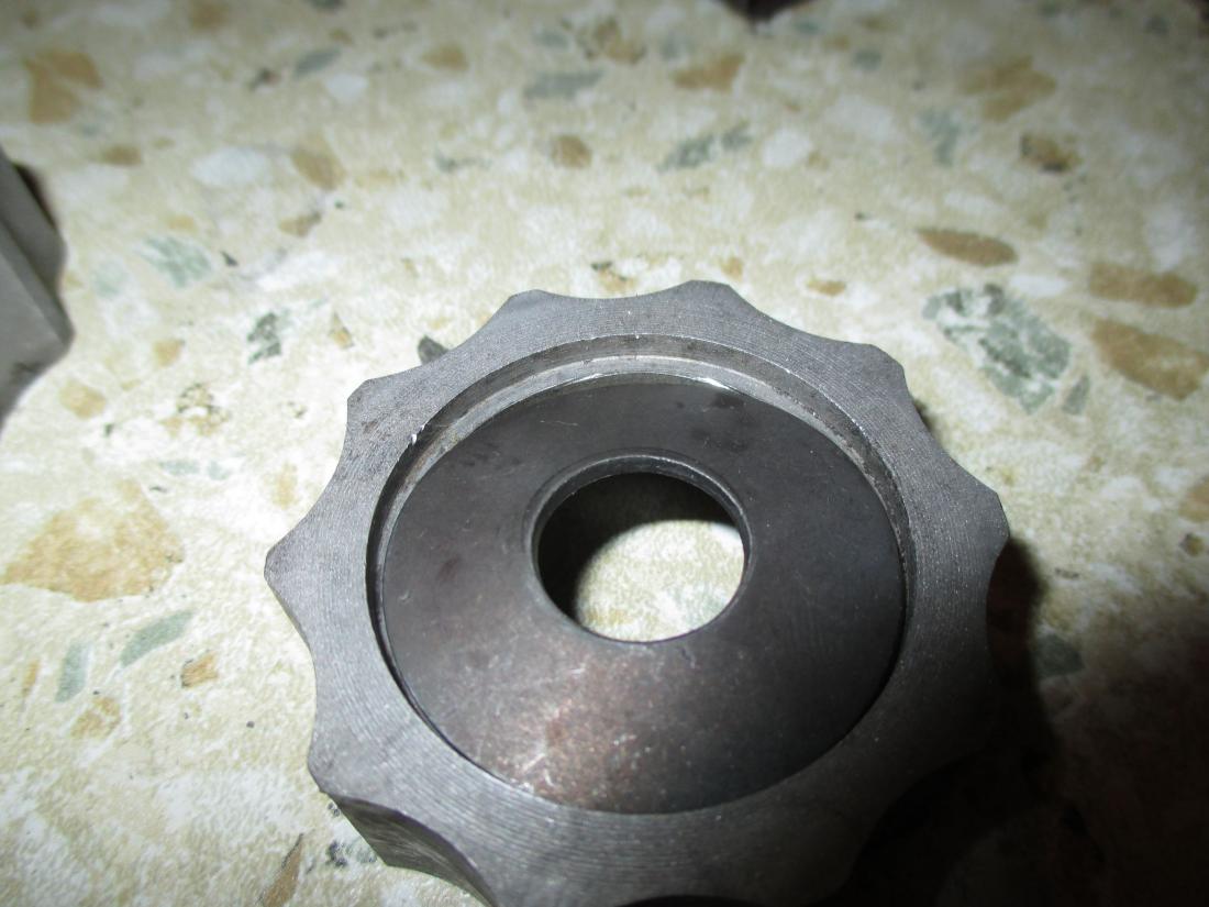

    #694 Justice
    Отправлено 05 октября 2015 - 14:45
    Втулка имеет слишком маленький внутренний диаметр, шайба туда одним краем заходит:
    Абразив (то, что "приработаться" должны шестерни- факт, они год точно ещё будут обтачиваться- очень грубо выполнены, но к чему мне абразив на главной паре и подшипниках?!):
    Т.е. рекомендуешь разобрать и проверить на наличие абразива и прочистить?
    А с такими муфтами преднатяга чем черевато использование как есть и что на твой взгляд необходимо сделать?
    Рекомендую, только имей в виду- корпус собран на резьбовом герметике, по хорошему его надо нагреть до 150 градусов термофеном и выкручивать. Я выкручивал без нагрева ударным гайковертом- болты шли плохо и учитывая их класс прочности (8.8) и происхождение (это болты с волги, крепления балки)- могли сломаться - лучше нагревать. И конечно же повторно закручивать лучше новые, после обязательной прочистки резьбы метчиком (с резьбовым фиксатором средней прочности).
    Что касается втулок с шайбами преднатяга- шайба из пружинной стали, она заведомо прочнее втулки, и уже очевидно стремится прогрызть себе место. Через некоторое время просто она это сделает и преднатяг исчезнет. Ничего страшного не произойдет, будет обычный червячный дифференциал (покрутив руками, кстати, я думаю что у него и так очень не малое блокирование в свободном режиме).

    Нет, не имеет. Нужно или делать втулки с меньшим диаметром или подбирать другие шайбы.
    Из экстравагантного- в теории можно попробовать прессом смять края шайбы и тем самым увеличить её диаметр, но я не уверен что это не сломает пружинную шайбу и мне для этого хватит 16 тонного пресса...
    Можно промежуточную шайбу поставить, но это добавит преднатяга. Завтра ответ от НИРФИ получу...
    Эти шайбы преднатяга, они как на фото лицом друг к другу встают, отсюда ещё и разница в их положении и разный преднатяг... по хорошему нужно проточить углубление ниже, уменьшить диаметр и поставить между шайбами ось с поясом, которая будет центрировать две пружинные шайбы между собой (шайбы будут упираться в утолщение на оси, а не случайное место друг на дружке....

    Абразив наверное для того, чтобы детальки внутри приработались быстрее)))
    Так что если у кого-то появятся мысли о том, что не надо экономить, а брать "нормальную американскую блокировку", то следует помнить о том, что производятся они такими же небольшими компаниями по обходным технологиям, качество которых никогда не сравнится с крупносерийными продуктами.
    Абразив от того, что на наждаке подгоняли размер при сборке, проверяют на заклинивание.
