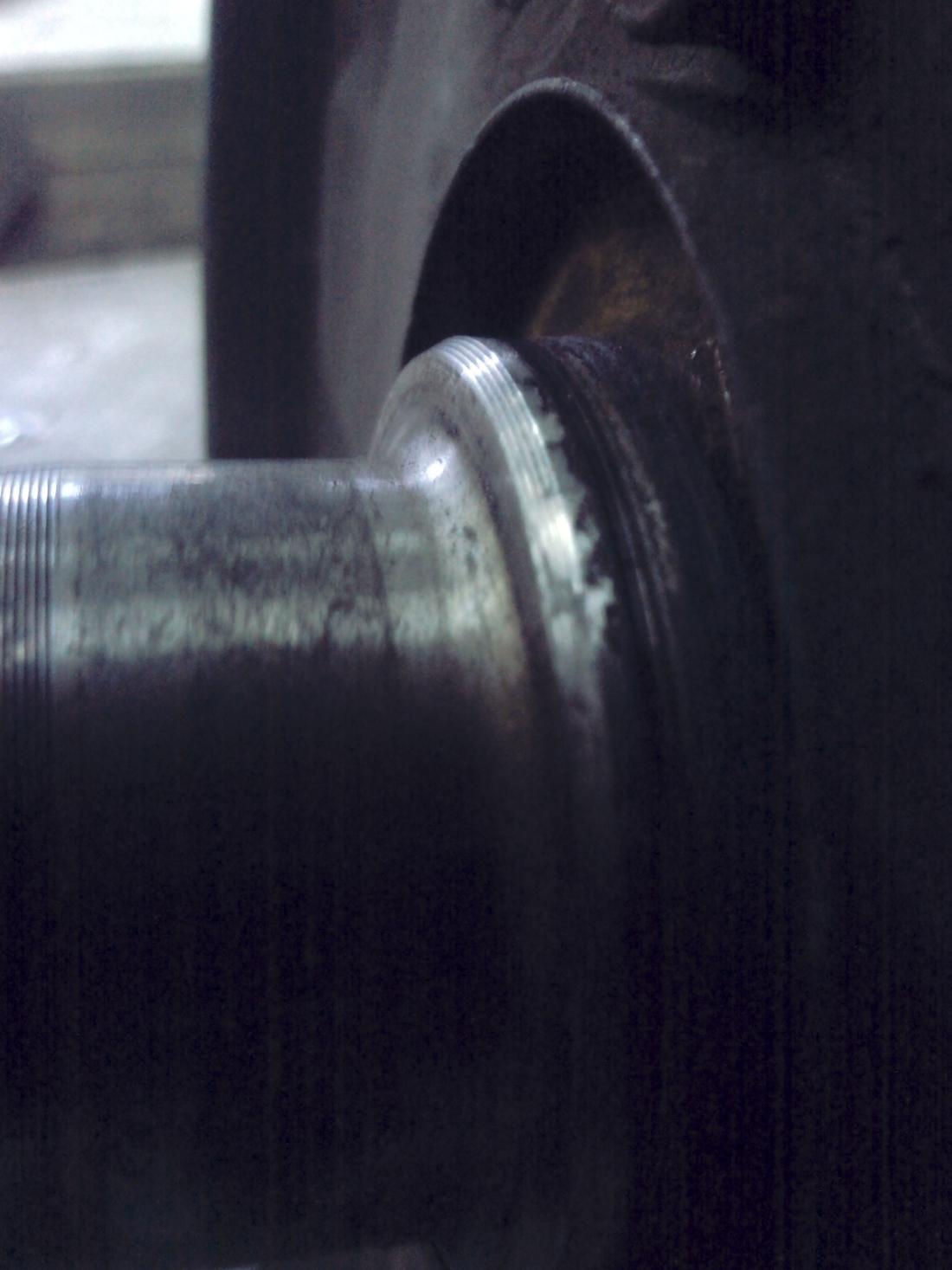

    с проточкой внешний, а не внутренний (как надо)
    Поставили нормально, вопросов не возникло. Будет отпускать, постоянно подтягивать прийдется?
    На вторую сторону заказал на пробу Japan Cars H16008JC. Вроде должен подойти, посмотрю по факту.

    Да встать то он встанет...Только к поворотной цапфе ступица не прижмется до конца... Потому что там буртик.
    Не подходит. Проточек нет. Качество паршивое.
