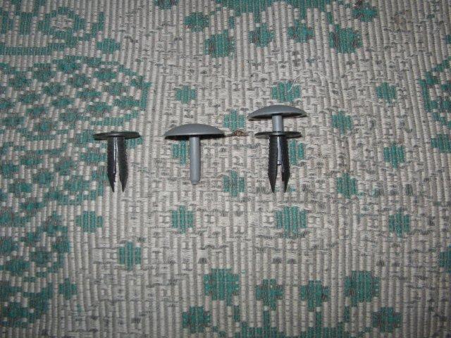

    Значит так! Когда я первый раз понял что родные пистоны ни черта не держат, то подумал сто просверлю эти места где пистоны и посажу туда ГАЗелевские клипсы для обшивки. Но не тут то было! они тоже не держали! Пришлось прибегнуть к хитрому решению. Центральную часть выкинул, вместо нее взял болты на М4 длиной 4см, просунул во вторую часть газелевской клипсы наживил гаечку слабенько зафиксировал кусочком малярного скотча. При установке обшивки вставлял эту конструкцию в отверстия, сильно прижимая именно пластмаску клипсы крутил болтик. При этом происходило следующее, гайка закручиваясь разжимала пластмасску с обратной стороны кузова, своего рода как анкер получилось! Как смог объяснил. :D вот эти клипсыklips.JPG

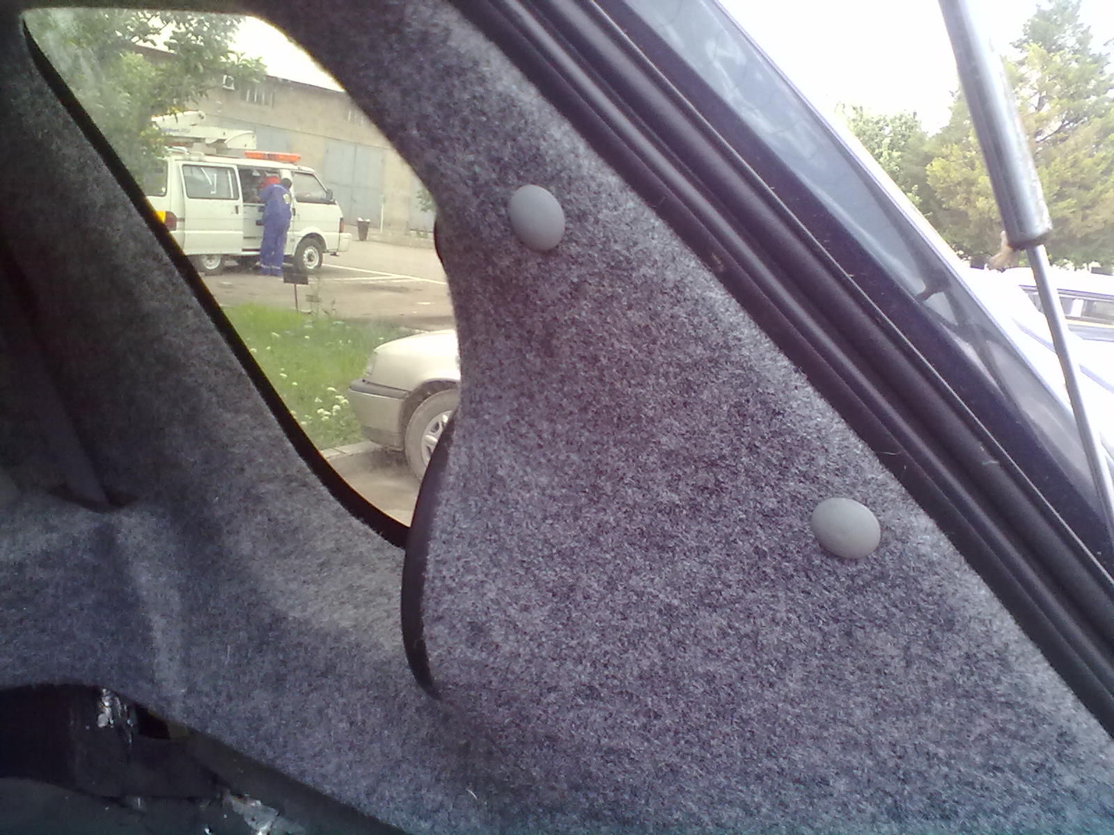

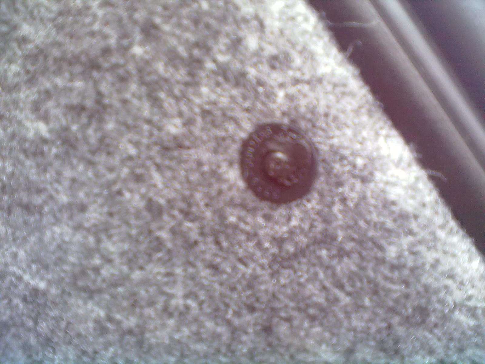

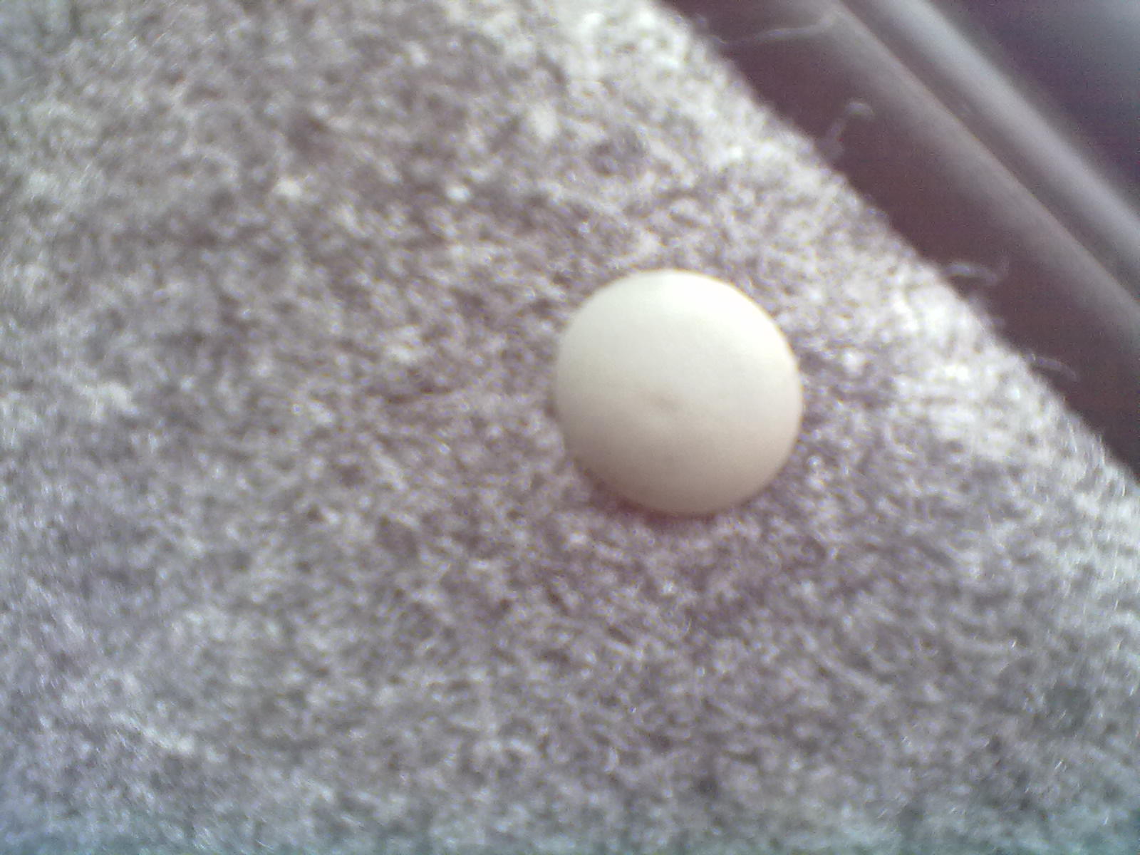

    УГОВОРИЛ :D вот как выглядит, ссори за фото, телефон!!!28042012225.jpg 28042012224.jpg 28042012223.jpg
    #719 VladTr
    Отправлено 28 апреля 2012 - 10:16
    • 23 252 сообщений
    ок. понял, примерно так себе и представлял :)Кстати, болты можно закрыть простыми мебельными заглушками
