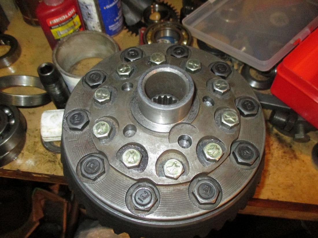

    OMG, надо было сразу остановиться... Закалённую сталь сверлить нужно с помощью свёрел ВК8. СОЖ+ малые обороты. В данном случае- желательно через кондуктор на жёсткой сверлилке или на координатно-расточном фрезере. Можно ещё и проволокой выжечь...
    Ну такими технология не обладаем, а отступать не любим :ninja: Обточили посадочный (биение получилось 0,05) Затем 4 часа 2 пары рук и два напильника для заточки цепей. Проклили все. Еще надо заметить, что общая толщина пакета шайб с двух сторон получилась 1.1 мм. Можно сказать почти впритык встала.

    #702 Justice
    Отправлено 08 октября 2015 - 10:36
    Очень большое биение посадочного, должно быть меньше 1 сотки.
    Цепляй ГП и измеряй уже по ней, может быть и получится.
    То, что морковку обточил- это не страшно (ну, по измерениям которые ты сделал - это очевидно), я проконсультировался у Кеном Франциско (Zuk, gearinstalls.com). Не рабочая часть зубов.
    #703 Lekarb
    Отправлено 08 октября 2015 - 12:45
    Lekarb
    • 864 сообщений
    • Тула
    К сожалению тот станок что есть в наличии точнее сделать не позволил. :dntknw: Пятно и зазор равномерный по всей окружности, будем надеяться на лучшее...
    #704 Justice
    Отправлено 11 октября 2015 - 12:34
    Важнее биение поверхности посадки шестерни, не радиус. Попробуй замерить...

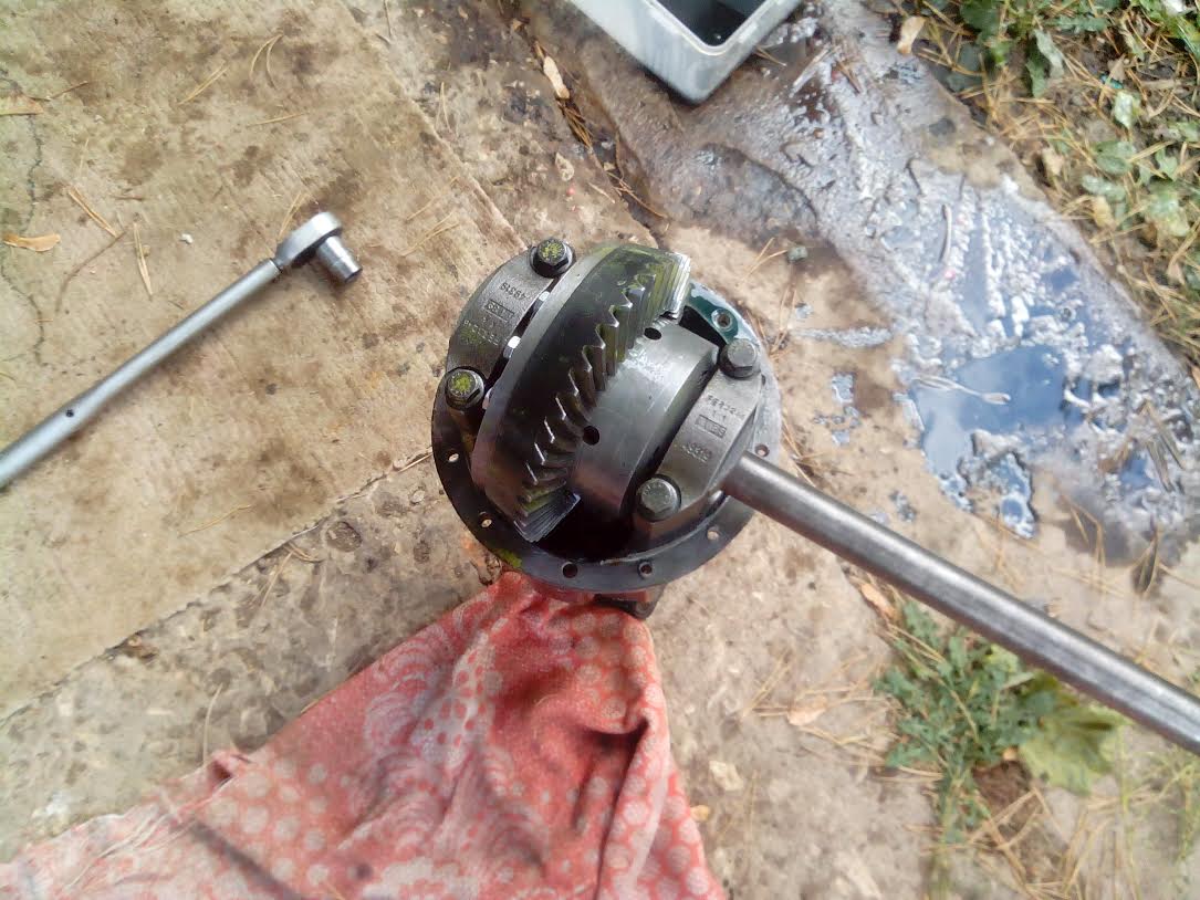

    Отправлено 12 октября 2015 - 23:19
    И вроде бы осталось чуть-чуть, поставить блокировку, затянуть бугеля и закрыть мост. Но не тут то было. Корпус блокировки уперся в морковку. Не садиться примерно на 5 мм. Для достоверности проверил на двух мостах, с 4.55 и 4.77. И там и там ситуация аналогична. Все что описано далее теоретически не имеет право на жизнь и недопустимо, тем более способом, которым располагал я. Если уж решитесь на это, то надо снимать морковку и срезать на токарном станке. Четкий отпечаток зуба на морковке и нехитрые измерения показали, что примерно 2 мм - неиспользуемый отлив на торце морковки. Следующие 2 мм зуба не имеют отпечатка от ведомой шестерни. Таким образом, было принято решение вооружиться болгаркой и постепенно сошлифовать с морковки мешающийся верх до необходимого размера. Зазор между корпусом и краями зубьев морковки в конечном итоге получился 0.5 мм по щупу.
    Удивлю, из инструкции к ARB:

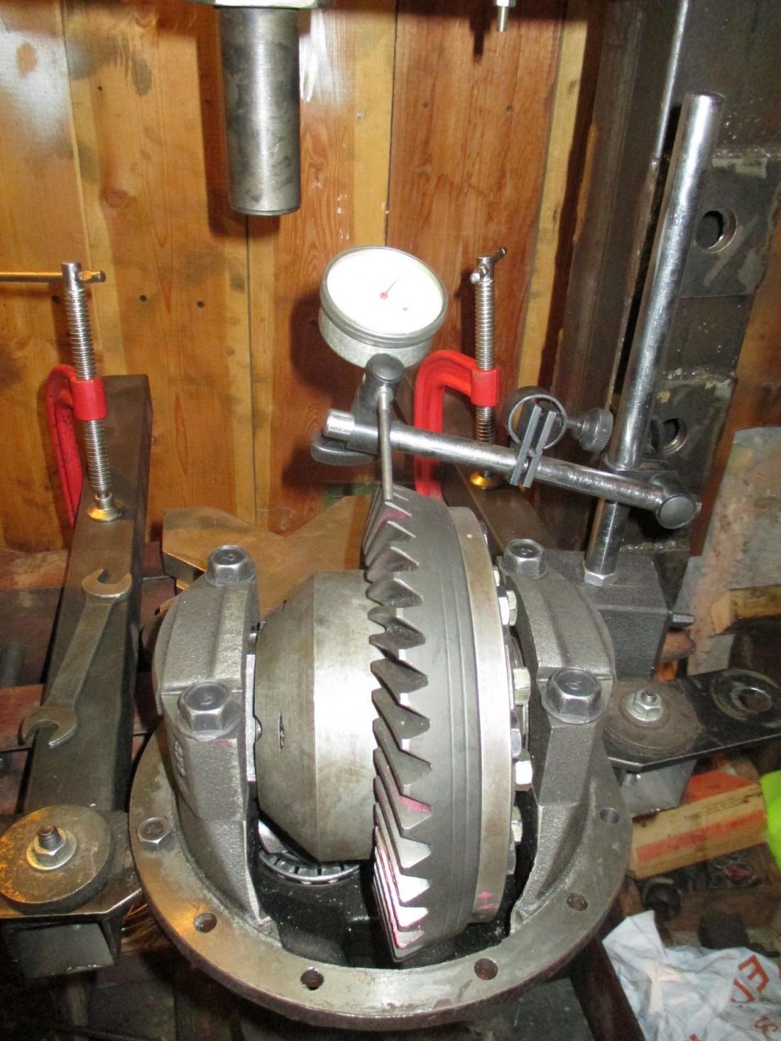

    И наконец-то я получил переделанный дифференциал (3 раза он катался в Нижний...), и даже настроил-собрал:
    #715 dr.drey
    Отправлено 10 декабря 2015 - 10:25
    dr.drey
    • 1 127 сообщений
    • Челябинск
    Измеритель биения какой используешь?
    Спасибо.
    #716 Justice
    Отправлено 10 декабря 2015 - 10:53
    Что есть "измеритель биения"? ) У меня обычная магнитная стойка Vogel, два ЧИ, один в микронах 0-1 мм (им практически не пользуюсь, его точность запредельна для моих целей) и один обычный 0-10 мм с сотыми долями мм. Удлинитель штока- от набора выставления впрыска Licota (закалённый). Ничего специального. Биение дифференциала укладывается в паспортные значения исузу, так как финальная проточка плоскости под ведомую шестерню и шеек производится после сборки. Размеры выдержаны точно- я выставил только зазор в зацеплении и преднатяг, пятно не идеальное с точки зрения положения, но это следствие 0.13мм backlash, который увеличится в процессе эксплуатации неминуемо.
