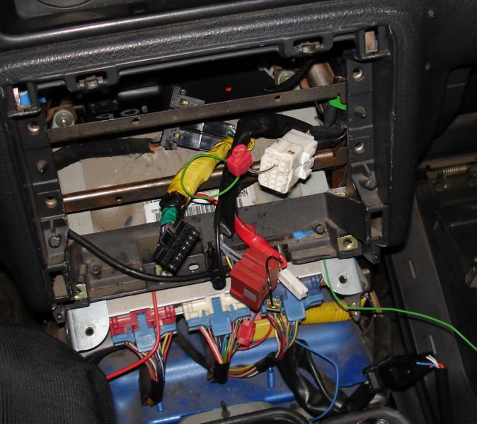

    #707 Вехомечтатель
    Отправлено 20 августа 2016 - 21:14
    это (на фото - центр.разъем в полу за спиной вод.сидухи)?

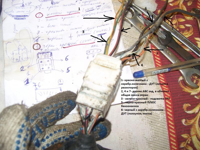

    #708 Stas652
    Отправлено 20 августа 2016 - 21:36
    Stas652
    • 166 сообщений
    • Рига
    • Frontera B X22DTH,Calibra turbo 4x4, Нива 3д
    Провод в белой фишке это ДУТ. Туды и втыркни. :rolleyes:

    #712 Stas652
    Отправлено 21 августа 2016 - 14:38
    Stas652
    • 166 сообщений
    • Рига
    У тебя приборка глюкует,(как и у всех) мултик нормально кажет только откалибровать правильно надо.
    Так же с приборкой было, три раза пропаивали-с третьего счастье подвалило :rolleyes:
    Но я брал не с приборки,а с белой фишки(фото) и сразу на мультик(и рядом), второй год полёт нормальный.
