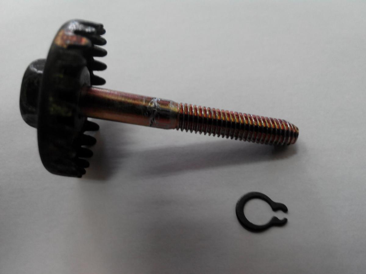

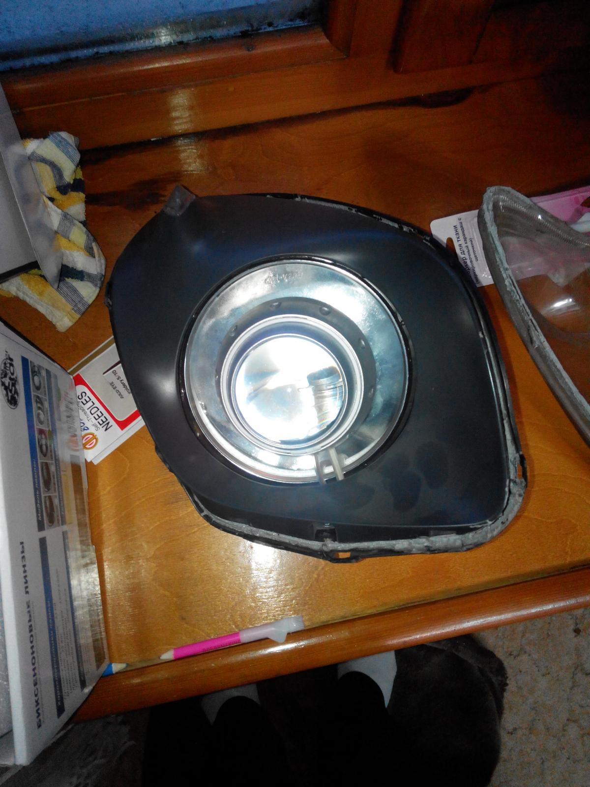

    и так, купил 2-е фары с утопленного вехикросса, купил из-за живых крипежей на корпусе, в остальном  не чего не нужно.... обошлись мне 2000руб,  при помощи фена промышленного и кортонной "БОЛЬШОЙ коробки" их распоковал, думал что возникнут сложности, нет с распоковкой сложностей небыло.....  так как они были с утоплинника, все металлические элементы пришли в не  годность.....  торажатель  с гнил в ноль, вытащил все внутряшки отмыл корпус отвез стекло на полировку, чтоб листело как у кота яйса))).....  самое хреновое что нужно переставлять ригулеровочние болты, которые регулируют отражатель, они тоже с ржавели в ноль, они держатся при помощи стопорного кольца, которое снять просто не получится, по Етому пришлось кусачками его  сломать... другого точно тут такого не найду, придется колхозить, купил обычные стопарные кольца по 10руб за штуку, отвез  на мехзавод к токорям, чтоб сделали канавку по глубже, чтоб кольцо туда хорошо заходило и держало болт, пока все идет как надо, линза плотно крепится к отражателю, все есть в комплекте, предворительные результаты выкладиваю, что получится по итогу, тоже покажу.....

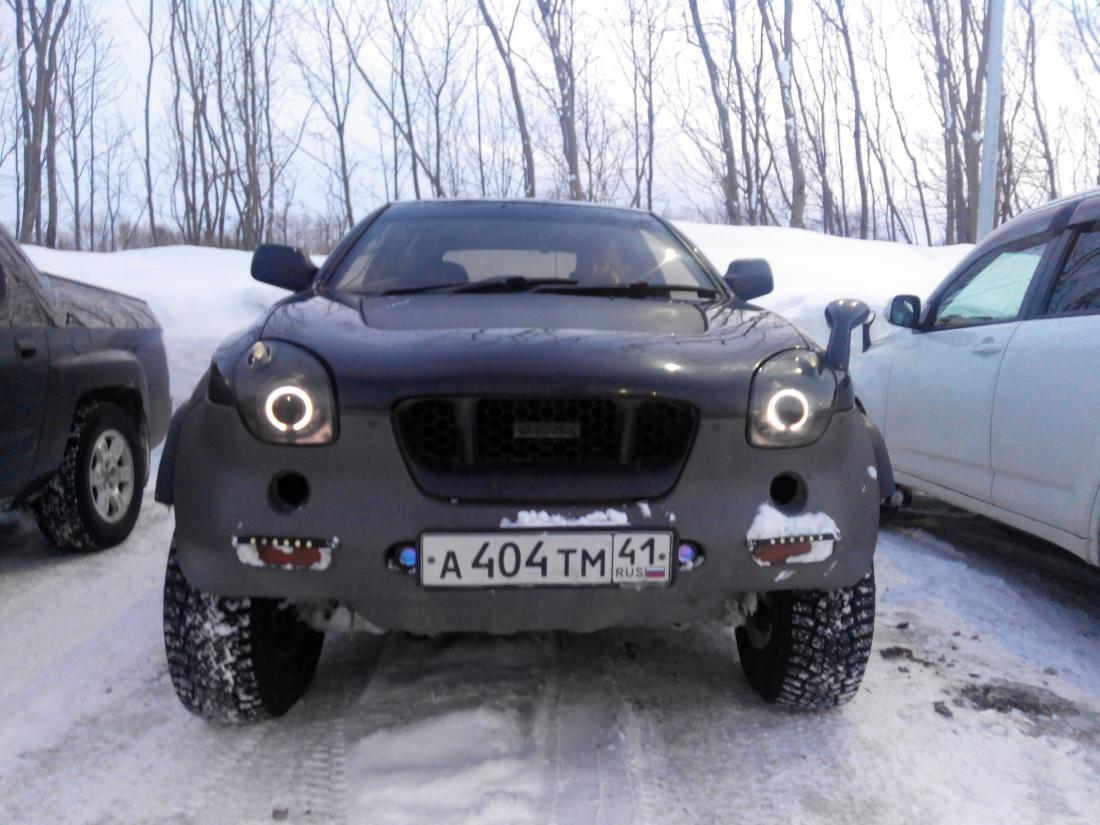

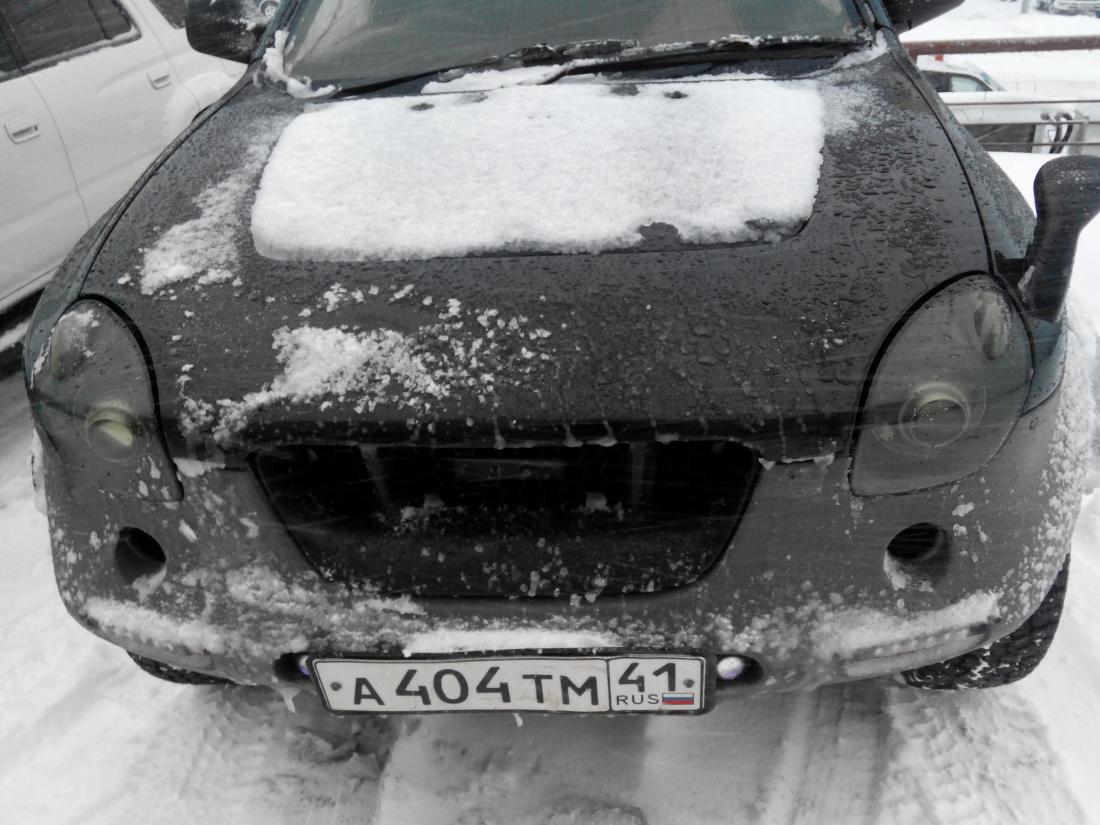

    ок, спасибо. поеду настроить....   вот что получилось
    светят очень хорошо, надо теперь их выстовить и будет гуд))
