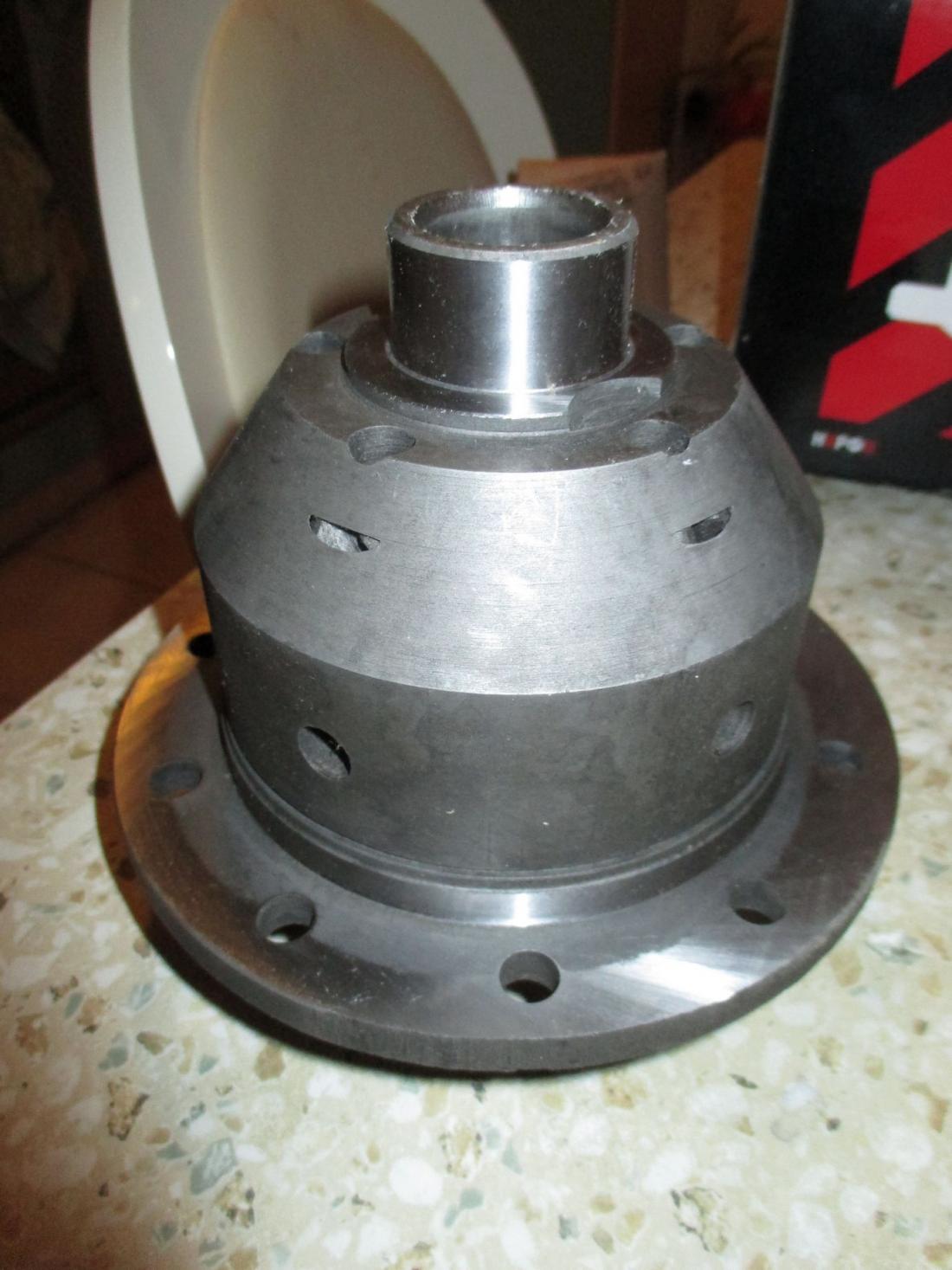

    Финальная версия isuzu 10-bolt IFS - вроде не придраться ни к чему:
    На всё ушло 6 месяцев, 1 полуось, 1 корпус дифференциала и 1 корпус редуктора. И 4 отправки туда-сюда тестового образца.

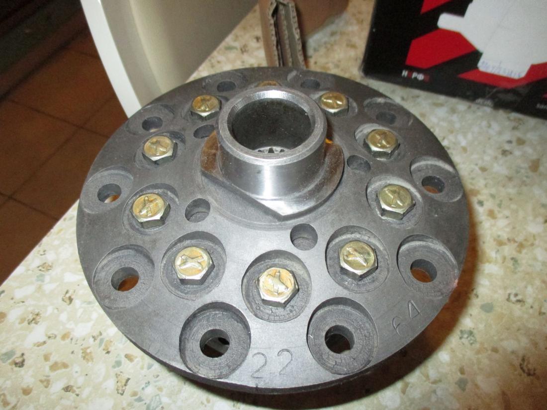

    1. Сделан другой корпус, чуть меньше, чем был в первых двух дифференциалах (устранена ошибка в чертеже).
    2. Сделаны нормальные выточки под лапы съемника.
    3. Корпус скручен на болты с маркировкой "Х" (я до конца не уверен, но вроде это соответствует 10.9).
    4. Установлены другие втулки под шайбы преднатяга (тебе пришли на замену втулки, кстати?).
    5. Увеличены (но по прежнему недостаточно- мои ударные головки не влазят) диаметры фрезеровки под головки болтов крепления пары.
    6. Червяки изготовлены в размер, без доводки наждаком и без выемок по торцам...

    Критичная, это было устранено. Такой же как уехал тебе, он из новой партии- уже весь вылизанный, его вчера ставил: https://www.drive2.ru/l/8566610/
    Как все знакомо (-:
    3. Мне визуально больше понравилось как ведут себя серебристые болты с маркировкой 8.8, чем болты с Х
    но наверно это субъективно
    4. чем не понравились выемки по торцам?
    Ответил в личку. Впрочем болты с "Х" - это и есть 8.8, но всё же они разные (субъективно))).
    Понял, про какие ты выемки говоришь- у самых первых образцов червяки были с конусами по торцам, в них было море не вымытого абразива, теперь же торцы ровные, абразиву негде остаться.
