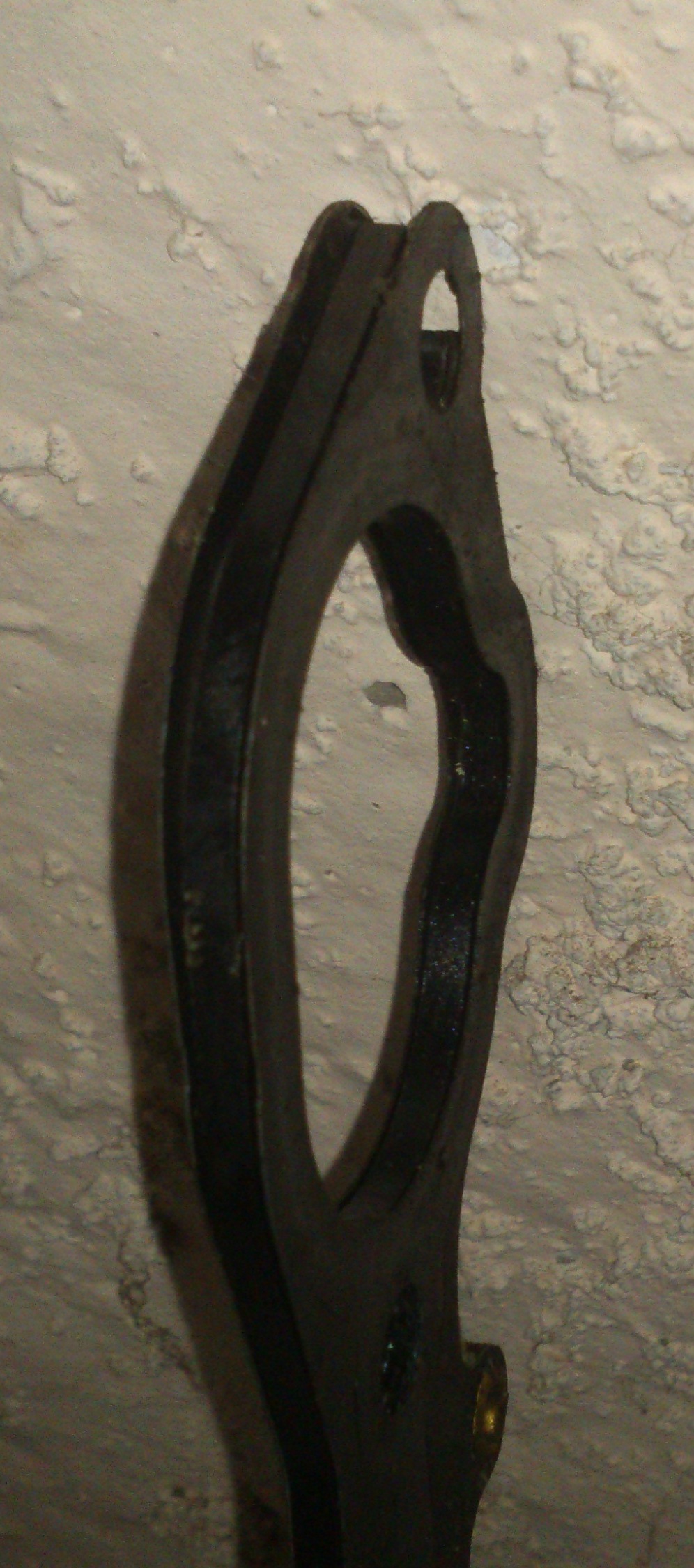

Я правильно Вас понял....ну что ж остаются эти две тонкие прокладки искать... мож у кого завалялись? и сделаю пару кругов по городу в поисках более надежного, чем ремень ГРМ GATES в зеленой упаковке... говорят лучше в красной упаковке, ну типо усиленный хватает до 80 тыр км. Продавец же вражина сказал что усиленных т.е красных на 191 по-моему у нас зубьев просто не существует и всучил за 2500 в зеленой упаковке говорят он до 60 000 км...

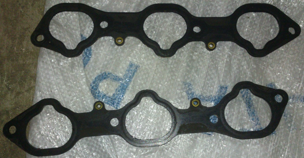

Да не лохмать бабушку(не парся) закажи с япии и спи спокойно ,я тоже сначала купил ремкоплект всяких прокладок за 7500р ,там все проклатки гамно конкретное .Все равно пришлось через полгода менять и под голову и МСК и все остальные ,короче после зимы все эти дешовые прокладки как та карета в сказке, после 12:00 превратилась в хлам .Так что ,не повтаряй моих ошибок ,подожди лишнии две недели переплоти чуть больше денег на прокладки ,чем потом повторно все менять. СКУПОЙ ПЛАТИТ ДВАЖДЫ , ДУРАК ТРИЖДЫ , А ЛОХ ВСЕГДАВот я и думаю... гдето всетаки слышал что одинаковые.... нашел тут одни но по 8 тех и других присмотрелся одинаковые, у сани в наборе...по его словам одинаковые (по каким признакам их надо было отбирать из общей пачки?), продавец типо посмотрел их ТТХ (не знаю нае..л или нет но сидел и усердно мерял штанельцыркулем ))))) и там одинаковые....как мне сказали сто на выходе темпер больше и у них другой температурный режим...вывод - поскольку они железные с резинкой внутри то дело лтш в резине...да и кстате они выпускные у нас дороже )))))...... короче вопрос через сколько они посыпятся и какой урон двигателю? (уххх страшная затея) и у кого нить остался пакетик с номерами выпускных МСК? (думаю Выпоняли для чего))))))))

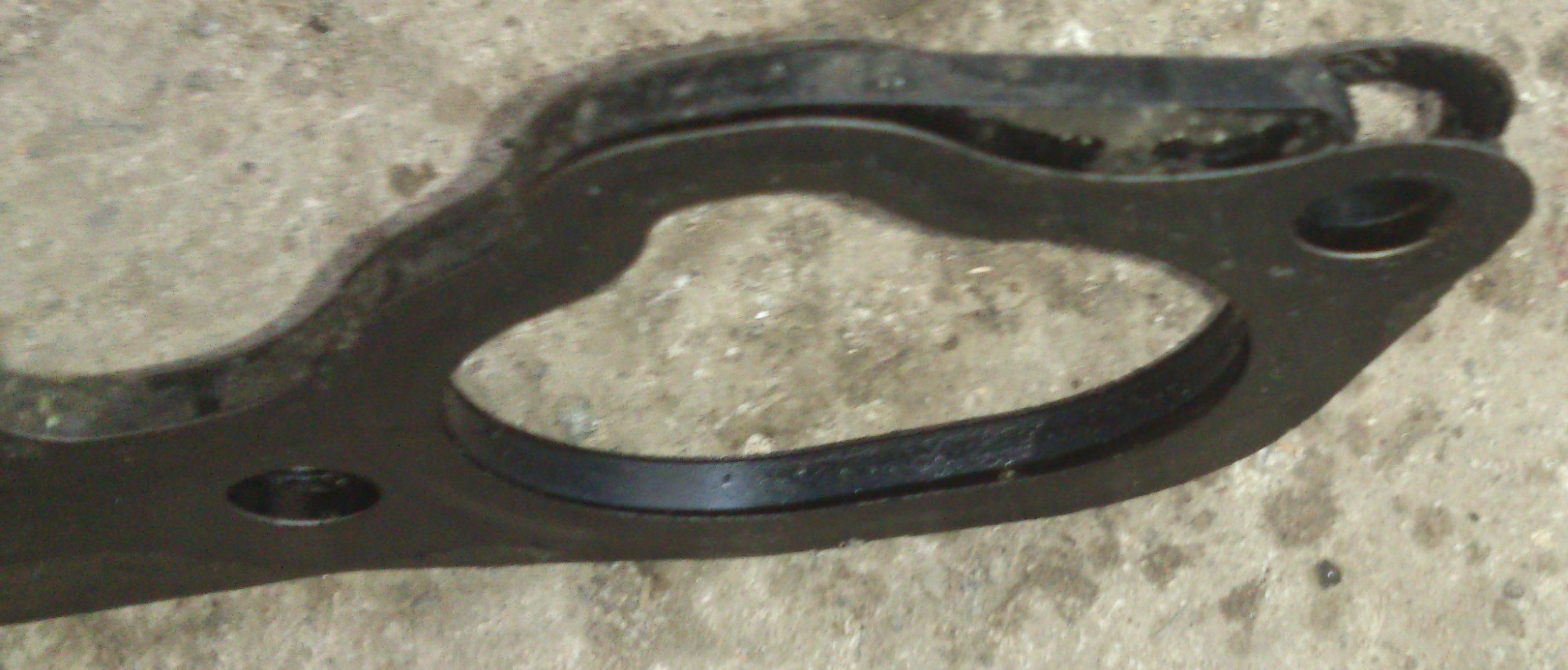

Алексей, вот фоты как обещал. Покажи мастеру, если это они то можно по каталогу найти номера, а с ними проще и в магазине или у Камрадов в Вехобарохолке.
